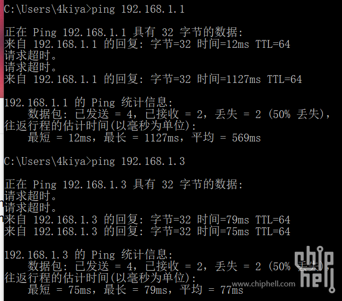

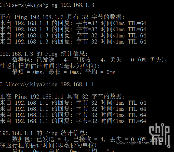

R5408PE-AC一段时间(约30~45天)不重启,必定网络崩溃.....反馈过官网客服,也没有回应(重启能解决就憋****)
重启前:
重启后:
只能说之前的velop实在是太稳了,不拔网线不跳闸压根没存在感(但有线mesh的情况下漫游很烂.....
又不是不能用,那就定时重启一下叭

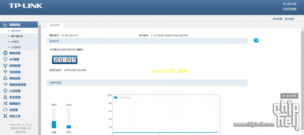

TP的一体机 做AC控制器+路由拨号上网时候体验不行 ~~宁可重新买个AC100作为旁接   我家设备设置每周日重启一次 ~日常使用 3年 还是比较稳定的~
无标题.png   至于某些人又要反驳我 的时候  只能说 能用和好用是不一样的~
