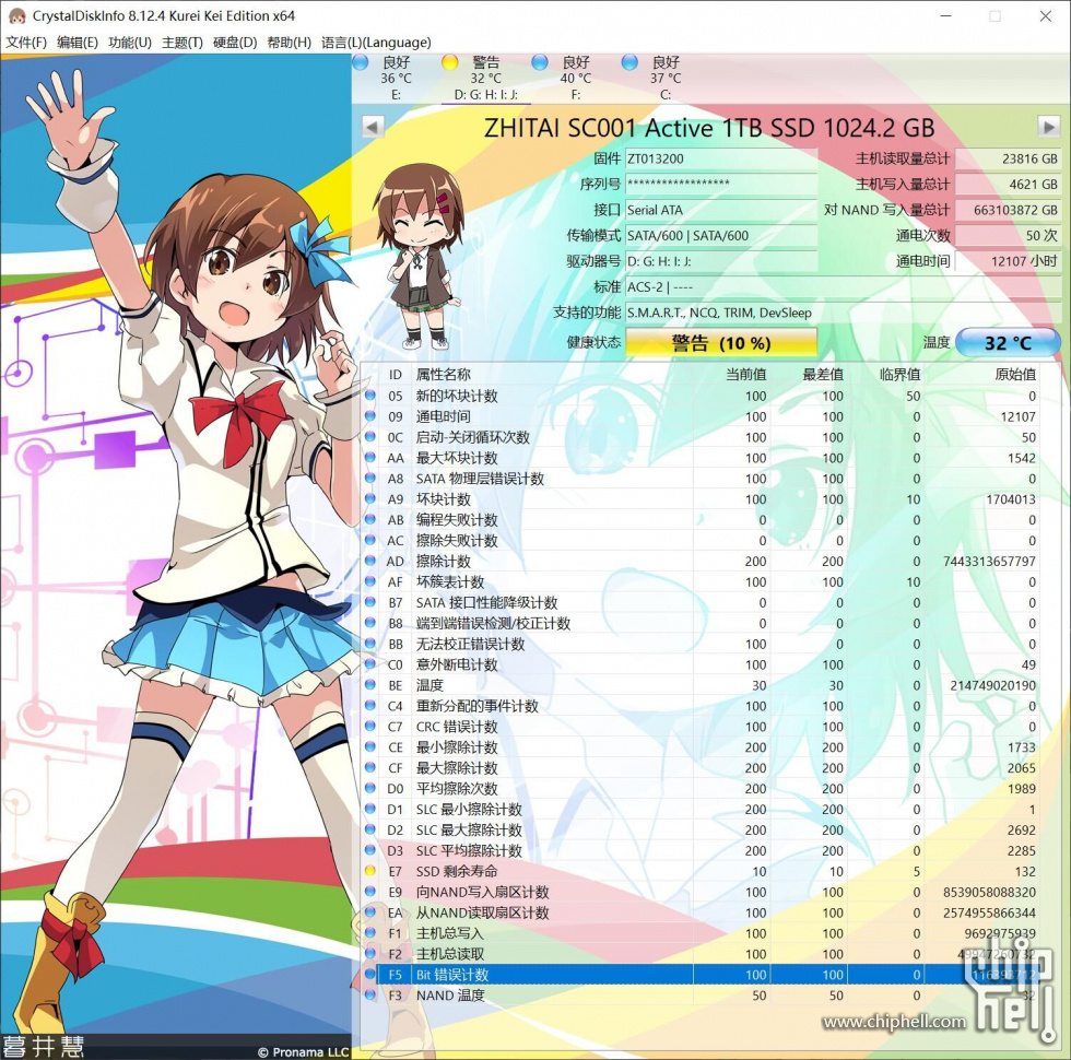

发表于 2023-1-25 22:32 | 显示全部楼层
我感觉可能是CDI的锅

发表于 2023-1-25 23:03 来自手机 | 显示全部楼层
我个人感觉,它跟铠侠学的,铠侠比如保证你5年或者600tb写入,但是健康度以铠侠软件为准。貌似铠侠一年也会掉不少健康度。

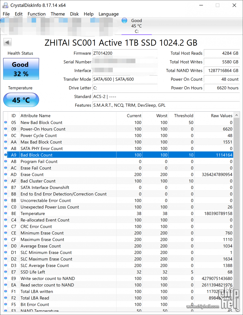

发表于 2023-1-25 23:47 | 显示全部楼层
我这里有台R720,阵列卡下挂了3块860evo,没有这样的问题,你看看A9项“bad block count”是不是不正常,光从字面上翻译是坏块计数,还有E7项“ssd life left”,字面上理解应该是还剩余多少寿命,16进制42换成10进制应该是66,那么应该就是用了34,但是cdi健康度那里显示的却是已经消耗掉的寿命,所以我觉得cdi对于这个盘的smart识别似乎是有问题的。你可以换硬盘哨兵和hwinfo这种再看看健康度是怎样显示的。

 楼主| 发表于 2023-1-26 09:55 | 显示全部楼层
hasuboy 发表于 2023-1-25 23:47
我这里有台R720,阵列卡下挂了3块860evo,没有这样的问题,你看看A9项“bad block count”是不是不正常,光 ...
再更新一张 10 进制的。A9项的确不知道怎么定义的。不过E7按照趋势剩余32%应该是对的上的
短短几天,又掉了2%
