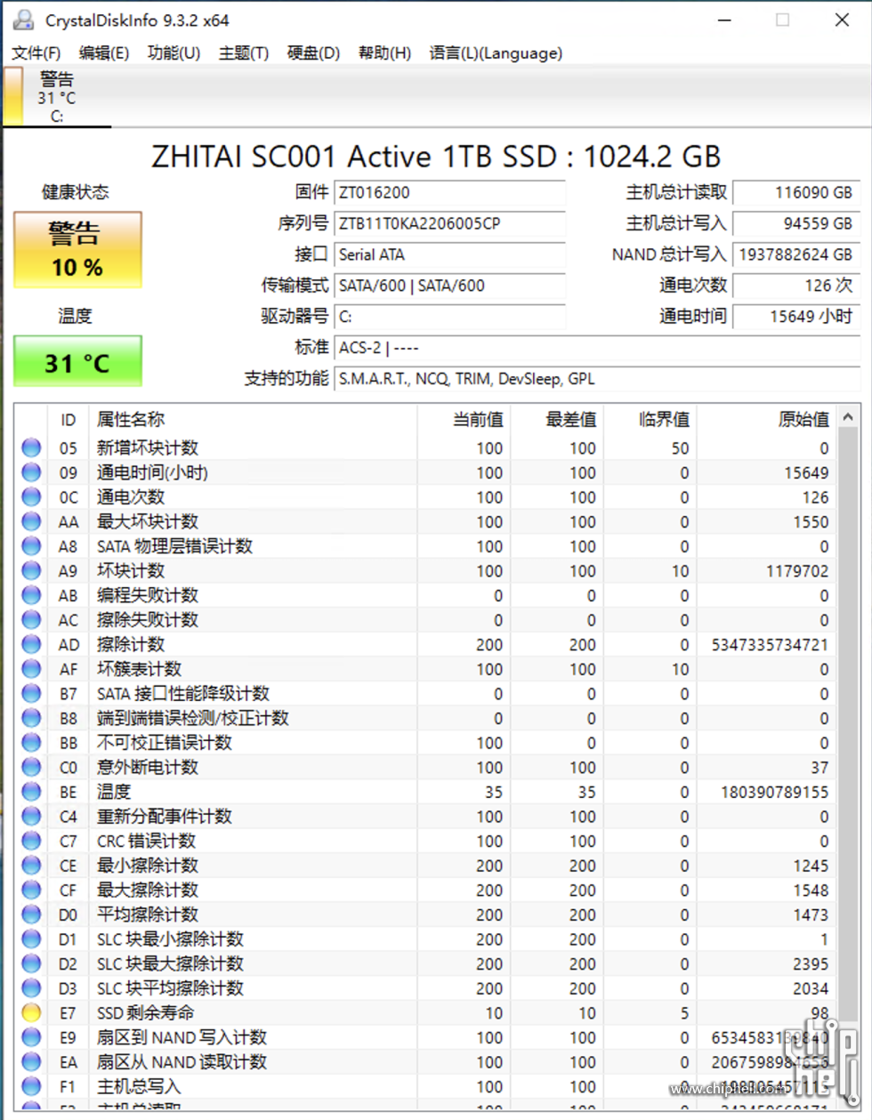

[存储] 炸了!请教致钛SC001写入5T就磨损66%问题
发表于 2023-1-28 13:34 | 显示全部楼层
企业盘的写入寿命小文件和连续文件是有区别的,小文件的写入寿命短很多
发表于 2023-1-28 13:36 来自手机 | 显示全部楼层
别被带节奏买了,又不便宜,还是买靠谱的传统品牌没暴雷的型号
 楼主| 发表于 2023-1-28 13:46 | 显示全部楼层
tide~ 发表于 2023-1-28 10:53
AD值3E9对应十进制1001次,除以66%=1516次P/E寿命,如果都是连续大文件,标称600次P/E放大2-3倍完全正常 ...
R730XD没找到把 SSD当作 HDD缓存的设置,这个服务器的H730这张raid卡本身有1GB缓存。如果真当作缓存,应该会在Host Writes那里体现出来吧?
当时就考虑这个问题,所以把这个SSD设置为un-raid状态,根据Dell文档,这等效于passthrough模式

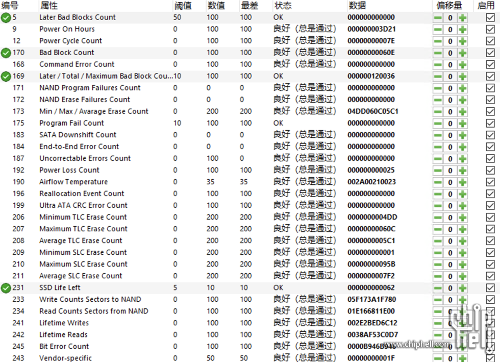

分享下自己的遭遇。有两台qnap的nas,一台装了5块不同品牌的1T sata ssd作缓存用,其中有两块致态的SC001 Active,这两块Smart提示里的剩余寿命比其他三块(西数、闪迪、英睿达)的要降得快得多,其他现在还是97%甚至99%,有一块SC001已经降到0%了(qnap里的显示),在电脑上用crystalDiskInfo看是还剩10%,但是写入只有10.4TB。另外一块是23年买的显示用了124 天了,qnap里的剩余寿命也是降到了64%,用smartctl查,总写入是2433168636 LBA,按512B算差不多是1.13TB。
另外一台nas是装了两条致态的TiPlus5000 2T也是作缓存用,现在用了400天,smartctl查是写入了38.6 TB,寿命还剩98%。算下来差不多是可以坚持1000次写入,是正常的。
所以应该是SC001 Active这块盘有问题,具体为什么搞不清,也不知道新款的SC001 XT还会不会这样。当然就算提示剩余寿命降到0%(或者10%),盘还是没提示有出错过,在其他地方也都能正常使用。只不过qnap要求太高,不允许使用smart信息里有警告的磁盘,寿命降到0%的那块sc001拆下来用电脑检查了一下以后就没法再在qnap里使用了。
