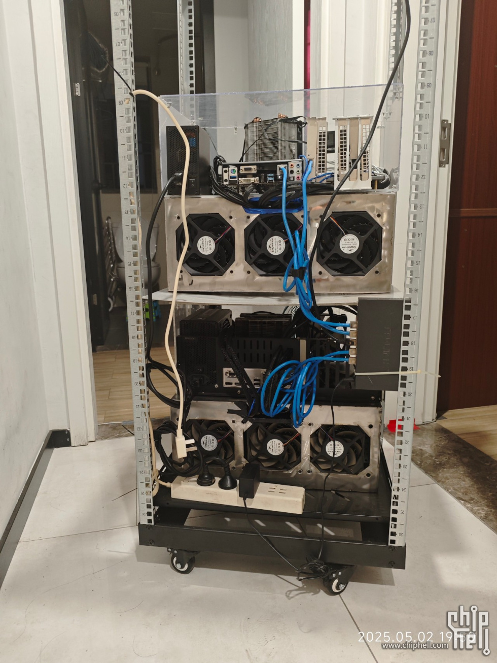

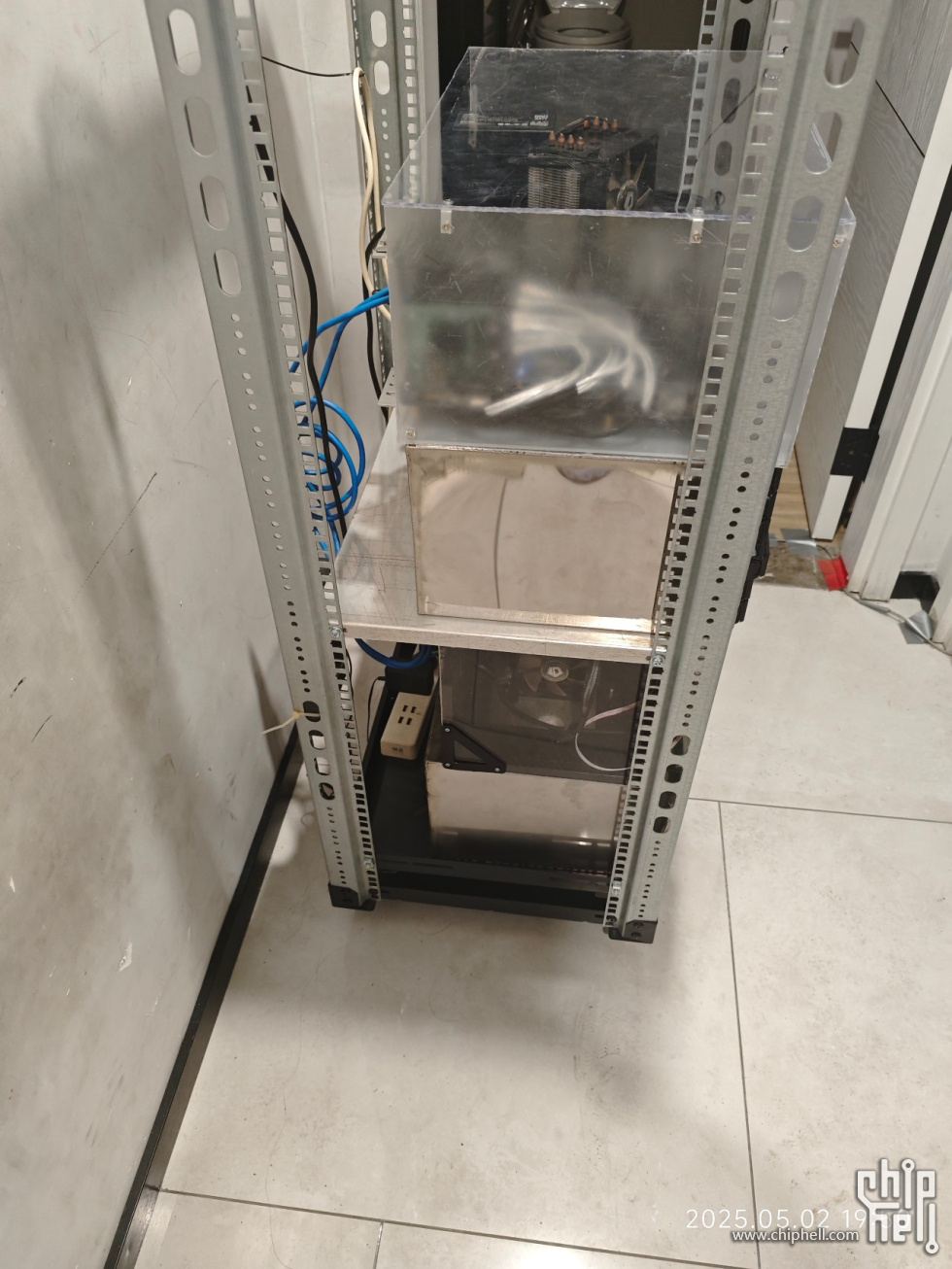

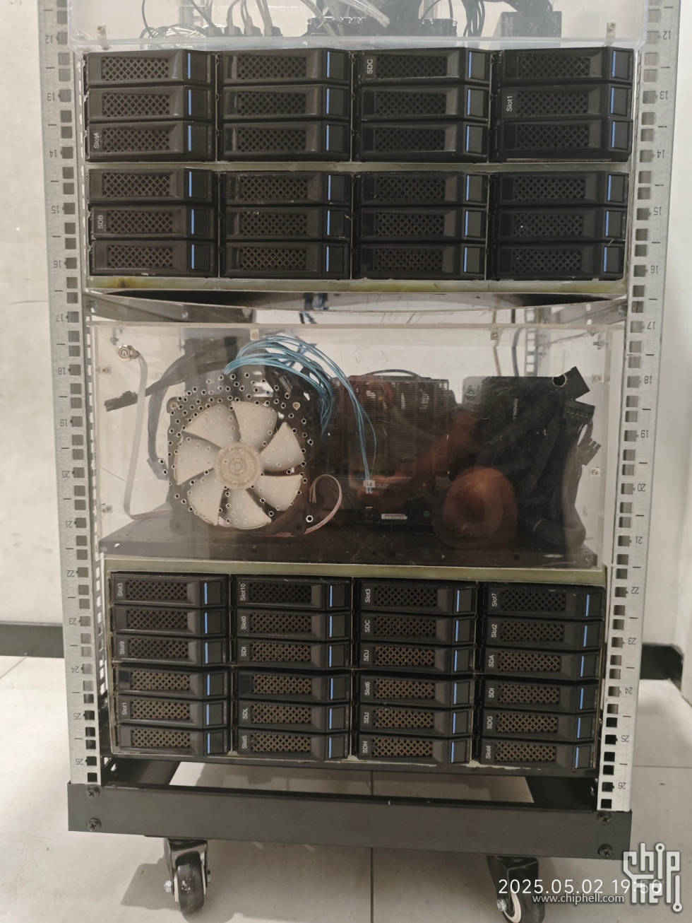

IMG_20250502_195024.HEIC_compressed.JPEG IMG_20250502_195036.HEIC_compressed.JPEG IMG_20250502_195046.HEIC_compressed.JPEG IMG_20250502_195059.HEIC_compressed.JPEG
参照楼主的思路,在公司的生产车间用不锈钢板做了两套NAS,2个硬盘笼用三把12025风扇在后部抽风,机头前面的缝隙用玻璃胶封死,简单又粗暴,硬盘温度长时间运行也不超过43°。
 楼主| 发表于 2025-5-6 09:05 | 显示全部楼层
xksxiong 发表于 2025-5-3 17:09
参照楼主的思路,在公司的生产车间用不锈钢板做了两套NAS,2个硬盘笼用三把12025风扇在后部抽风,机头前面 ...
大佬都这么猛么~
