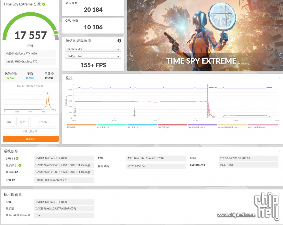

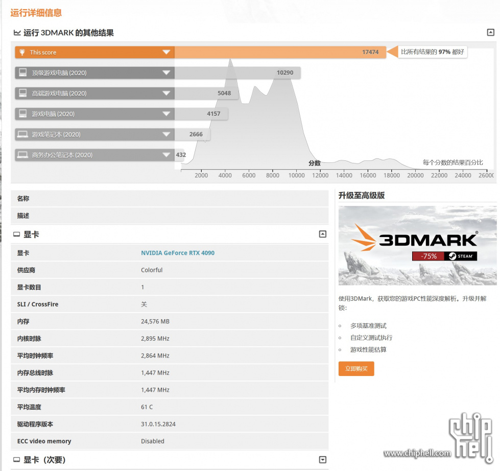

丐斧是4090中的丐中丐,供电是14+3的,散热器也一般,今天随便超一下试试,核心加了150,显存加了1000,跑tse,平均温度61度,室温是北方有暖气大概20多度的环境温度,cpu是13700k加风冷fc140压的,机箱散热也属于拉胯的安钛克复仇者。这么看各种拉胯叠加一起,出来的分数和温度也不是太拉胯,应该还有进一步提升空间,但是不折腾了,我平时cpu和gpu都是降压默频用的。好像是丐斧功耗限制在450w限制了跑分,丐斧功耗墙如果不刷bios拉满最多也就是480w,又拉了点功耗,跑分高了100多分,好像跟正常这个频率的分也低了不少。

你这个参数得解锁功耗和1.1V才能跑出应得的分数,功耗已经限制了。这个参数解锁功耗后的得分应该要有20500左右了
 楼主| 发表于 2023-1-26 14:08 | 显示全部楼层
盐湖 发表于 2023-1-26 14:05
你这个参数得解锁功耗和1.1V才能跑出应得的分数,功耗已经限制了。这个参数解锁功耗后的得分应该要有20500 ...
好像丐斧最高限制在480w了,如果折腾要刷bios了,不折腾了,平时我都降压到0.95v默频用的,基本功耗在350w左右,性能损失个百分之5左右大概

图形少了500左右,不是很正常,看频率统计没什么问题,可能是系统优化或者开了g同步的关系。
 楼主| 发表于 2023-1-26 15:55 | 显示全部楼层
beckcppes 发表于 2023-1-26 15:53
图形少了500左右,不是很正常,看频率统计没什么问题,可能是系统优化或者开了g同步的关系。 ...
估计是我没关g-sync的原因
orc 发表于 2023-1-26 18:21
和楼主频率跑的频率差不多吧,不过我用的小飞机减压超频,TUF4090
我没关显示器的gsync,限制了最高帧可能。平时我都是降压默频用了,感觉够用了。
又试了一下,找到原因了,是丐斧的bios功耗墙拉满只有480w,拉满又跑了下,gpu分只能再涨100多分,跑正常分估计的要500多w的bios
发表于 2023-1-27 13:15 | 显示全部楼层
又试了一下,找到原因了 ...
小飞机电压拉满再试试,拉100%只会加0.05,4090电压最高1.1V
