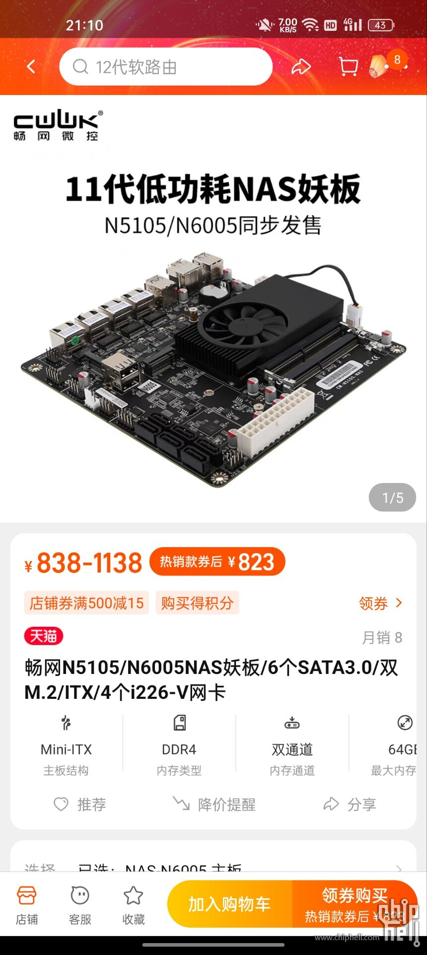

 楼主| 发表于 2023-1-26 21:20 | 显示全部楼层
我刚刚看了下这款板不知道行不行。6005的U
