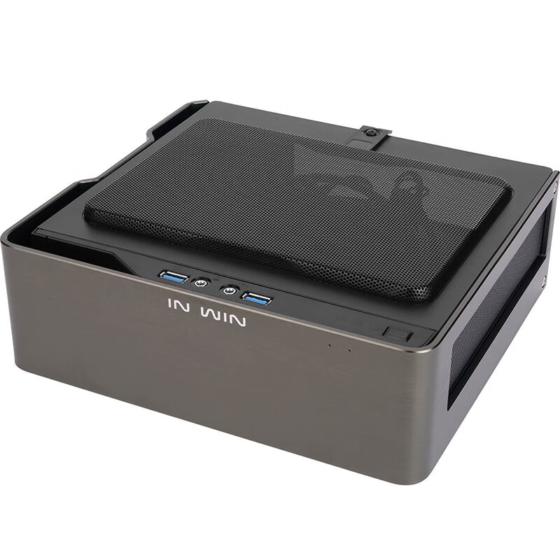

参考法拉第笼:用金属网做个封闭的笼子,给它接上几万伏的高压也不会伤害到里面的人,要屏蔽干扰不用屏蔽布,用金属网或者金属冲孔板就可以了。你可以淘宝定制个中间突起的侧板,如果整个侧板不好做,也可以找商家给侧板挖孔,在孔那里补一块突起的冲孔板,比包块布看着像样多了
迎广肖邦机箱的侧板就是这样的结构
