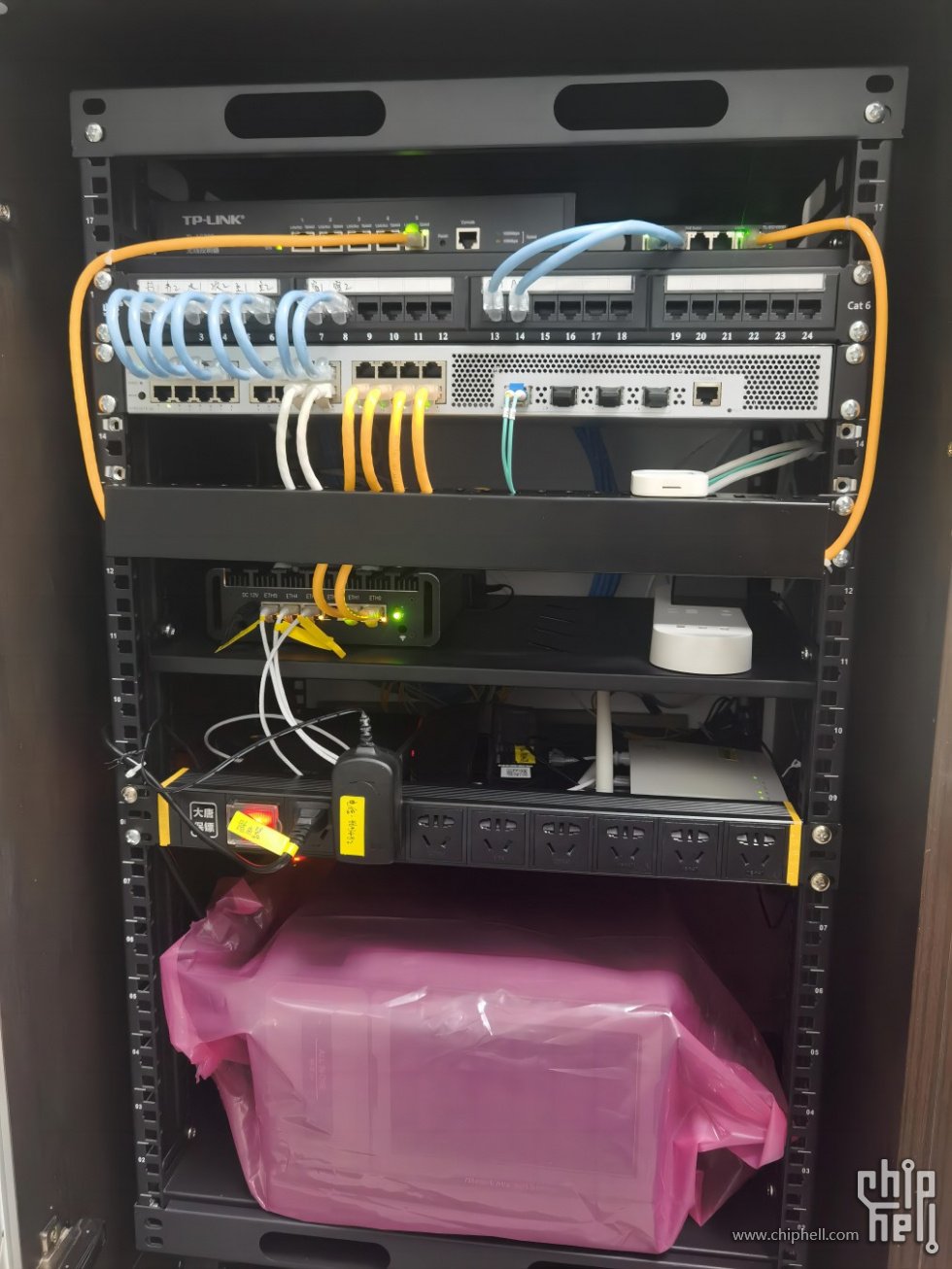

发表于 2023-2-2 10:27 | 显示全部楼层
随便瞎折腾,搞完完,就不想再动了。跳线没楼主的好看,我是淘宝买的0.15CM的,不过长短不是非常的统一,也懒的一个一个挑了
 楼主| 发表于 2023-2-2 10:33 | 显示全部楼层
dcl2009 发表于 2023-2-2 09:56
必须加一个小风扇,我也出现过掉网卡的情况,后来装了一个小涡轮,5V的接到板卡的3.3v上,完美解决,声音 ...
我当时掉了网卡,还以为系统崩了,进了ipmi界面看到报错才知道网卡过热,掉了
 楼主| 发表于 2023-2-2 10:34 | 显示全部楼层
无聊的五月 发表于 2023-2-2 10:27
随便瞎折腾,搞完完,就不想再动了。跳线没楼主的好看,我是淘宝买的0.15CM的,不过长短不是非常的统一,也 ...
