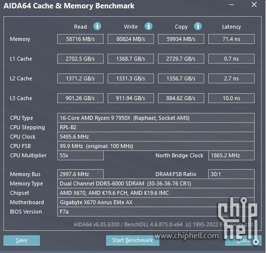

现在好弄歹弄,搞到了6000 C30,结果每次必二启,进BIOS,然后啥也不动,F10直接重启能进系统,结果跑挨打64,感觉和别人的就不是一回事啊。
真心求教大佬,我应该肿么办,由于现在的时序是自己搞的,连低延迟高带宽选项都不出来。

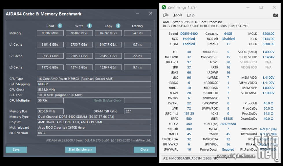

 楼主| 发表于 2023-1-28 13:43 | 显示全部楼层
最后一张图是别人跑出来的。除了内存不一样。。。并且,别个的内存还没XMP/EXPO程序。

第一个图是我的,第二个图是百度贴吧的。那人的内存还没有XMP/EXPO模式。
