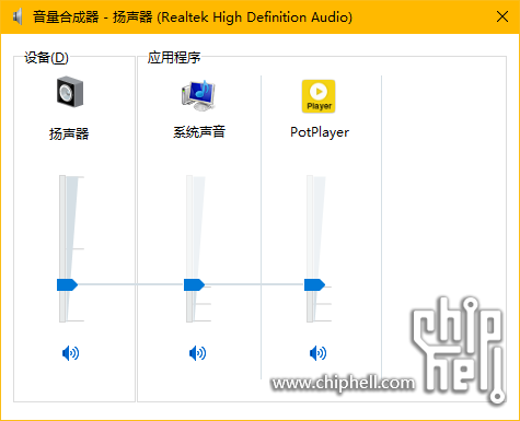

[软件] 系统音量和游戏软件的自带音量,怎么调音质最好?
发表于 2023-1-29 15:15 | 显示全部楼层 |阅读模式
如图,在最终输出不变的情况下

本人业余,不专业。我觉得这个问题应该和音质没关系,如果是想把音量调节到合适的度,一般主音量(系统的设备音量)调整到中间,然后调音箱的音量,保持这几个都有余量调节。玩游戏也不要一下调到顶,先玩一把试试,然后再调。只要音箱不爆音就成。
一般人也没这么细,来回切换游戏和娱乐的时候,我都是直接调音箱或耳机,音量够听清稍微大一点就行了。

这个音量只是控制大小的,和音质没关系,你调整太大破音是喇叭问题,我一般只用统一的音量,就是只控制系统音量

底噪是固定值,你把电脑输出音量降低一半,就要靠功放把音量放大一倍来弥补,底噪也被放大了一倍,所以电脑音量无条件调到最高,音量用音箱来调节
软件的自带音量是用来调节不同软件音量比例的,比如玩游戏同时听歌,要把你觉得太吵的那个软件调低
发表于 2023-1-30 14:11 | 显示全部楼层
电脑里的 系统音量、光纤/同轴/HDMI音量、软件音量统统调最高;声卡3.5mm绿色"Speaker out/Line out"口看弹出窗口作选择,若是 Line out 音量调最高
