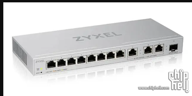

这事要从半年前接了条免费宽带说起,带上这条送的移动宽带,刚好家里有电信、移动、联通宽带各一条,一直想着每条都突破1G,还要能汇聚,还要静音的方案,,之前一直用MA5671A,但是吧猫棒子总是过一段时间要么不发光,要么死机没响应,,搞的家里经常掉线,使用经验非常不爽。。11月份刚好看到色铁发车2.5g光猫,毫不犹豫的上了车。。没想到色铁佬给发了俩,开心的要死。至此基于此2.5G光猫汇聚的方案提上日程,这个时候我发现缺少了一体支持2.5G,并且带SFP+的汇聚交换机。。。左问右问,才发现群里兔总那里整好有一台符合要求的交换机,就下面这货:
1250
1250

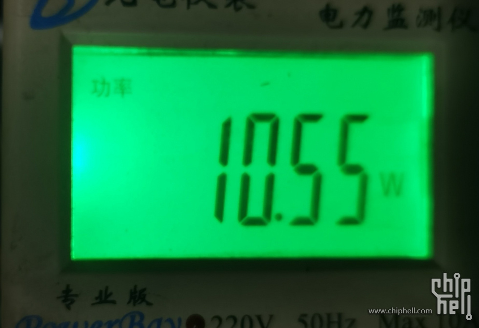

瞅了瞅规格,8口1G,3口1g、2.5g、5G、10G,一个sfp+,还支持VLAN,不错不错,联系兔总,给了优惠后果断下单。。。。拿回来第一时间开机试试功耗,这是插上2条宽带和sfp上行的功耗。还行,关键是噪音低到几乎听不到。。
功耗
功耗

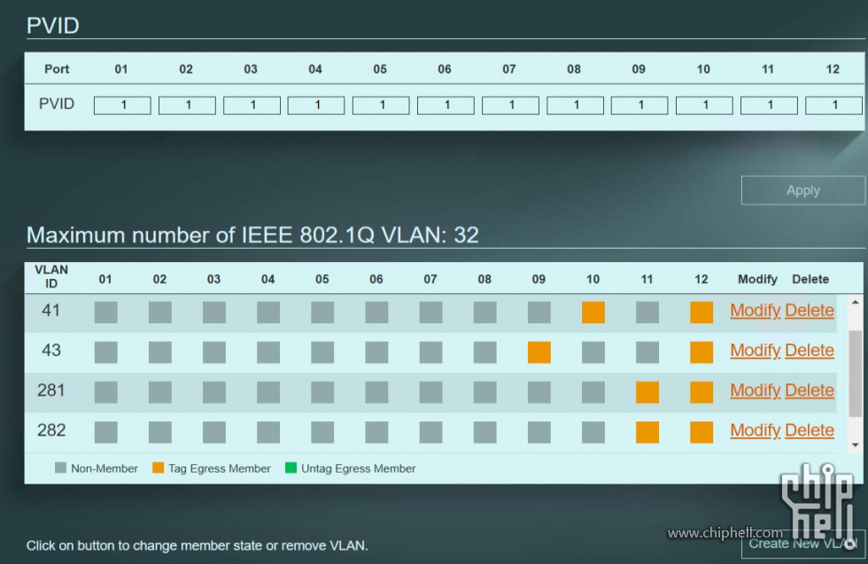

我擦,,,vlan是有,但是access trunk hybrid跑哪里去了??配置半天仍然没搞懂他的逻辑是啥,毕竟咱也是小白一个,只搞通一个vlan透传过去。查查用户手册也没有说啥,只是说支持802.1Q vlan技术。这可咋办?????一度以为这个交换机支持vlan接入,,加上年底工作忙,先放一边吧。。。
过年7天在家闲着几天,没啥大事要忙,把xgs1250拿出来,经过几次配置并用wireshark抓包分析,基本上搞懂xgs1250这款交换机的逻辑了。就是你可以把XGS1250的端口看成Trunk口,而且是有PVID改的Trunk,但是端口属性不可改。。。。这一下就清晰好办了,果断按照trunk要求画下图,
1
1
,很清晰了,然后按此图配置VLAN,最终结果如下图: O[6CICP0)8[RDCMPEHFD~[5.jpeg ,op端配置vlan拨号,果然飞起。。。。
BTW,PVID不要动,这是配置vlan汇聚透传方法,如果你想某个1g或者10g口配置vlan接入电脑,请把对应端口配置成untag的vlan号码就可以了。最后最后还有对这个交换机vlan不清楚的请联系兔总,包治百病。。。
