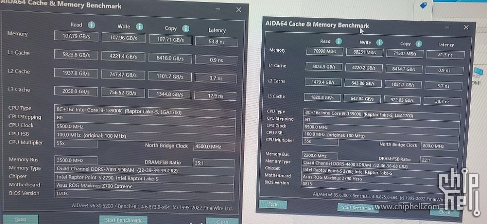

配置13900K+Z790HERO
SP96,大核102小核心88,MC SP 67,中等偏下水平吧
忘说了,bios是华硕官网有的最高版本0813
前两天终于装起来调试了,结果几乎只能在安全启动模式下进入bios和系统,也就是内存只有4000。
如果手动超频,只要高于4000,必然过不去自检,表现为自检码跳到6E后直接变00重启,然后不停循环,偶尔会卡55.
别说现成的作业了,那些作业抄过来,频率直接下调一千都没用
摸索了一下知道了aemp ii 这玩意,用它自动超频从6800一路扫下来,最后给了个4400的频率,这也是我尝试过的最高的进系统的稳定频率。
注意扫的时候我的内存电压是1.48V,控制器电压1.3V,我觉得这个电压已经不低了,扫出来就是4400封顶。当然在4400下1.35V/1.15V也能稳住,再低我还没试过。
ADA64跑了一下果然很拉跨。放一张和别人作业的对比图。
我高度怀疑是我不熟悉Z790和D5主板的设定,漏调节了某些关键项,求指点。
总不至于真的只能4400用下去吧

上面的ADA64测试图里面其实有一个问题,就是CPU的L3分数和延迟为什么这么低,同时北桥频率也很低,这是因为内存频率太低呢,还是因为这个导致内存频率太低呢
