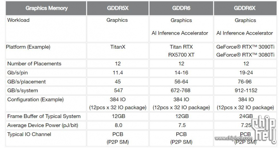

我特好奇,镁光说的GD6X节能节到哪去了?3090一个下马威,感觉18Gbps的G6也比G6X省电。
G7不知道能耗比改进如何。
发表于 2023-1-30 15:12 | 显示全部楼层
G7不知道能耗比改 ...
https://chiphell.com/thread-2485338-1-1.html
看这里
40系的mc/电路消耗比30有了很大降低
镁光的早期(1GB,除了3090ti的其他30系)和后来的(2GB,3090ti和非4080的40系)以及最新的(4080用)也都是减少了功耗。
可以认为现在的gd6x已经修正了功耗问题。
如果今年内gd7没有定案,那几乎可以肯定下一代N还会用gd6x
