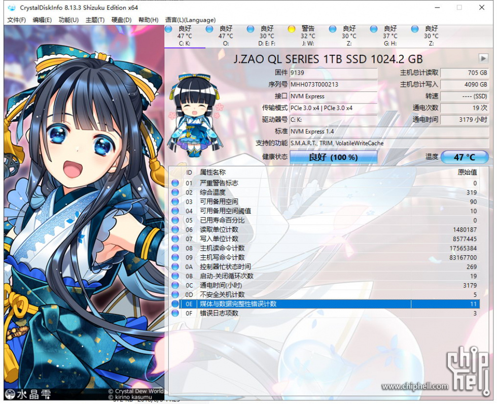

22年9月3日才买的京造1TB TLC盘,今天闲着无聊打开一看,我X,居然也0E计数了,而且数量还不少,要不要售后呢?
我是不是坛上第一个非三丧系SSD爆0E的?

这玩意好像是致钛5000换皮,那个也有0E问题,不过好像是固件的锅,看下固件有没有更新,如果售后给换就换吧。

是硬盘 都会有0E  这个要搞清楚  本质上是颗粒损坏了 写入错误
京造会给你用什么质量的颗粒心里没数吗   有0E很正常   概率上的问题    这价格就是问题几率高  边角料多点碰到几率不就高了嘛
980P 990P 那是多发的    旗舰不该有的问题  说明他是批次问题了                三星总不至于给零售旗舰用 最次的颗粒吧
平时个别现象 人家就是售后去换了  不会发帖 或者发了你也看不到      是个品牌 都有的   多和少的问题。
这个就像掉盘一样    多少都有点。。。旗舰也不能保证一个都没有  杂牌也不能说100%。。。

事实上京造麒麟不是第一个出现一定数量0E问题的YMTC+Maxio方案产品,原厂致态的Gen3和Gen4都有这个问题。
所以要确认是颗粒问题、组合问题还是固件问题。
所以就想找到Maxio本家海康的类似方案产品,以及非Maxio主控的YMTC颗粒产品,看是否存在类似问题。

江波龙颗粒,大概率白片。已经不能用致钛换皮来形容了。不出意外也是联芸主控
 楼主| 发表于 2023-1-31 11:41 | 显示全部楼层
Scarlet〃 发表于 2023-1-31 11:39
江波龙颗粒,大概率白片。已经不能用致钛换皮来形容了。不出意外也是联芸主控 ...
是联芸的1002,颗粒是longsys自封的
发表于 2023-1-31 11:45 | 显示全部楼层
那就是江波龙,这批便宜颗粒据说是之前长江出事之后,被长江淘汰掉的。 跟达墨、梵想、金百达同一批

首先所有硬盘都有0E问题,其次0E概率近期的三星概率不小,长江存储x3d 2.0 128层方案颗粒(x2-9060)也有小概率0E,致钛7000+5000就是典型例子,不过致钛由于是长存亲儿子能更新固件修复主控bug导致的0E,京造这种小厂没固件升级无法判断是主控还是颗粒造成的只能售后换新。
目前国产杂牌固态一定要查询方案,1602主控+长存x3d 3.0 128层(x3-9060)和232层(x3-9070)0e概率很小,基本上算是致钛7100方案换皮,致钛7100就是基本无0E发生

你这个升级不了固件,直接走售后,不要犹豫,如果是致态的,可以升级下固件用,如果还增,就是要售后不增加,这么用也没问题
