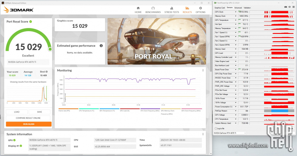

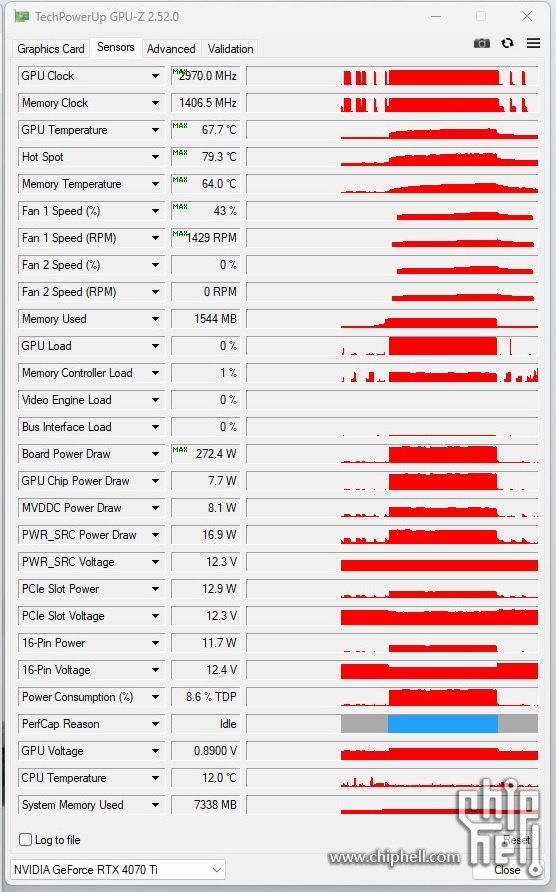

4070ti系买了之后一直没上机,今天刚刚装上去,发现个问题,超频后能稳跑Port Royal的频率(运行时是2955)比TS/TSE(运行时都在3030左右)要低很多,是我的卡体质不行还是正常状态?3070/3080ti似乎没有这么大的差别。

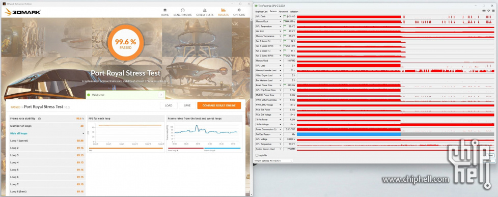

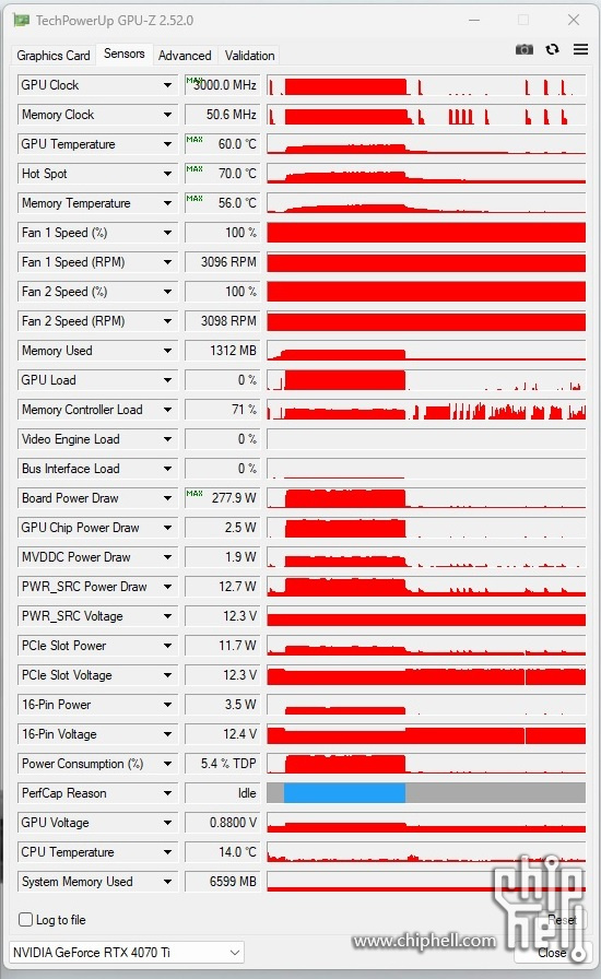

接上楼,另外这代风扇转速拉满收益实在太小了。
auto转速下温度和噪音控制已经很不错啦。

你风扇都拉满了,GPU才60度,boost这个频率如果跑测试或者游戏报错,那说明这个频率顶不住,不能稳定呗。
TS TSE压力没这个大port royal大。

PR的压力比TSE大,TSE能稳过的极限频率进PR一会儿就崩。我的4090也这样。

实际上这代风扇转速拉满收益实在太小。低转速下噪音体验好很多。

Pr能过的频率基本游戏不会出错了。
发表于 2023-1-30 20:38 | 显示全部楼层
port royal压力大,一般看频率用这个当基准合适
发表于 2023-1-30 23:00 | 显示全部楼层
Port Royal和Firestrike Ultra的压力是最大的
一般跑压力测试跑这2个就行 能过测就基本没问题了

 正常,30系要过 PR 频率比 TS 要低50-60Mhz,40系要过频率要低 80-100Mhz 才行,光追压力比纯光栅游戏大一截。这也是为啥有人说自己过了 TS,甜甜圈,结果 witcher 3 这种游戏狂崩溃,都是超频过头又遇到光追。
建议以后拿 PR 当压力测试基准。

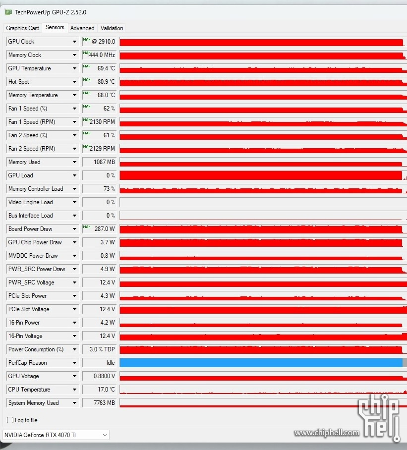

 正常,30系要过 PR 频率比 TS 要低50-60Mhz,40系要过频率要低 80-100Mhz 才行,光追压力比纯光栅游戏大 ...
试了下,和你说的基本一致。过PR stress 还得低一点。核心2910全程才能稳定过测。
全程风扇自动会到2000转上下,温度69.4,热点80,显存68。
