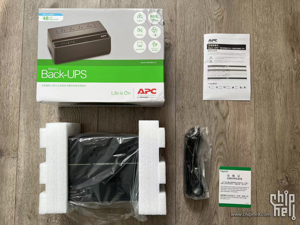

发货后隔天送到,直接开箱,包装的还算严实。
但右上右下角还是有硬着陆的痕迹
好在本体被2块泡棉包裹,并无任何大碍。

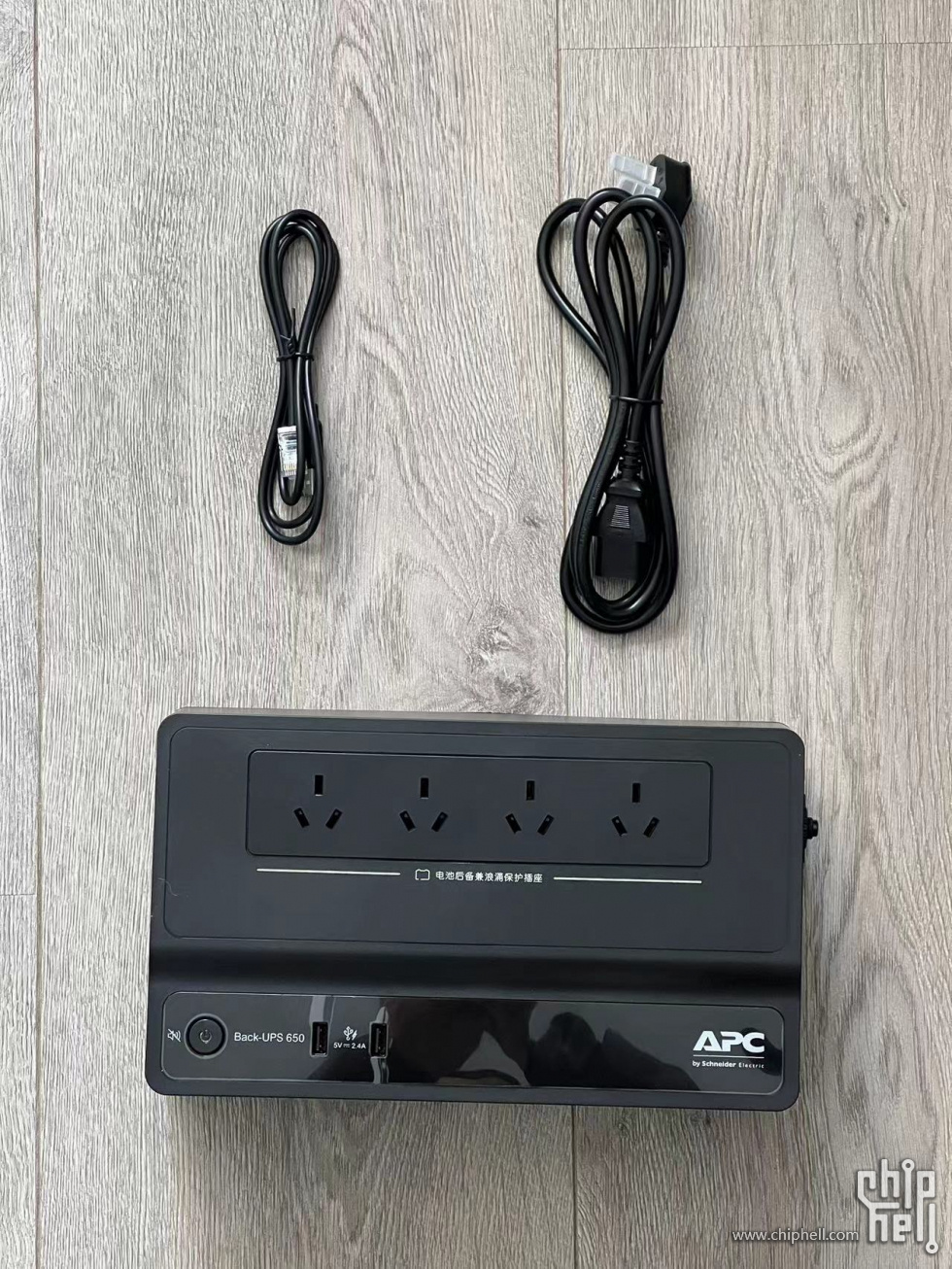

本体,电源线,一根 一头RJ45,一头USB的数据通信线。机身的4个插口是3孔的,如果是5孔的,就更好了!

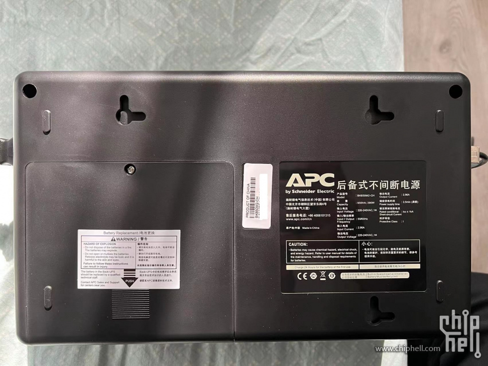

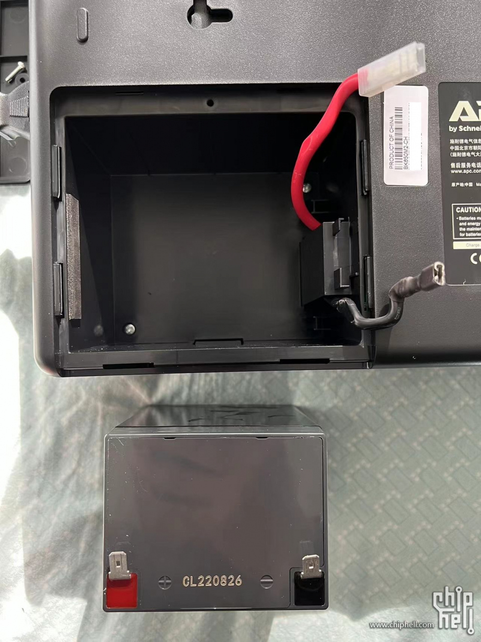

本体底部采用电池(瓶)可拆卸设计,好评!后期电池报废后,可以自己更换电池,生命周期一下延长了很多。

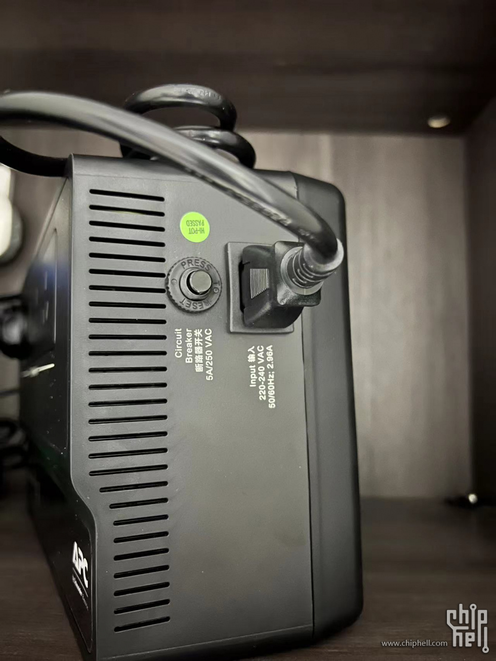

右侧电源插口,和断路器手动开关
拧开电池仓的螺丝,可以看到,用了弯 弯B.B.牌的电池(瓶),出厂日期为22年8月26日。型号为SHR7-12,某宝搜了一下,60-70一块,即使2年换一块,也没有压力。但却能最大限度地保小 姐 姐们的周全。

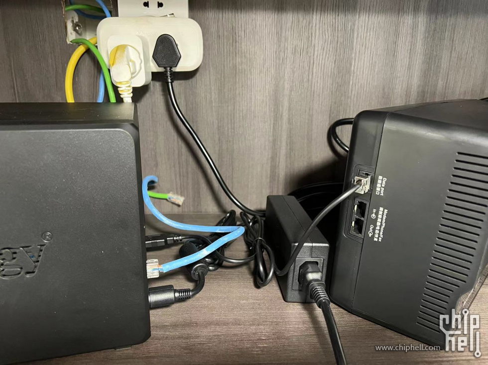

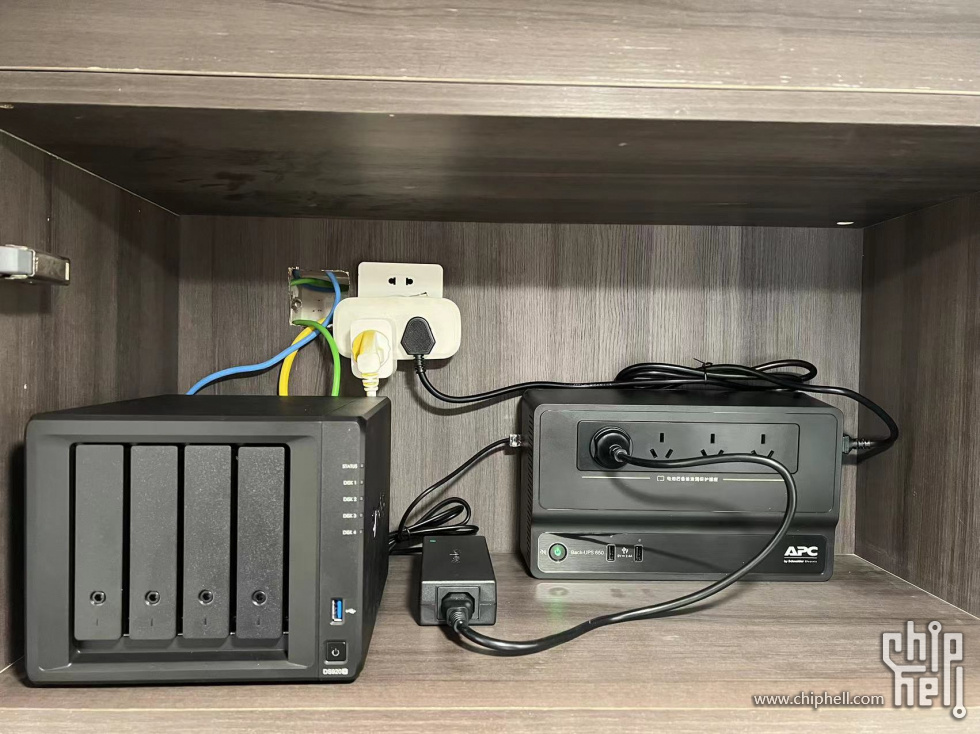

安装也很简单,先将NAS关机
再将配的唯一一根数据线,分别插在UPS RJ45网口和920后面的USB口上,插上电源线,群晖的电源插头插在UPS上面的三角插上。
最后,先后打开UPS和NAS的电源。硬件连接就搞定了。相当傻瓜化。简单规整一下走线和位置就好了。两者不管是从配色,还是外型上来说,都极为般配。

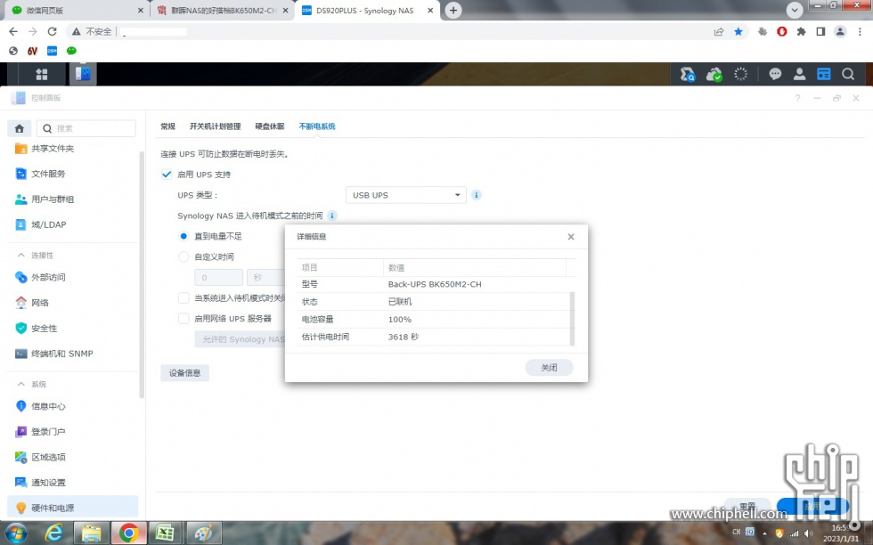

进入群晖 控制面板 硬件和电源 不断电系统 ,可以直接查看到UPS的信息。预估供电时间3618秒,60分钟。有空测试一下效果。

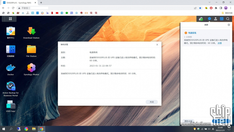

直接拔掉UPS的插头,模拟一下停电的场景。
UPS的电源灯开始闪烁,开始使用电池供电,NAS里也收到了通知。

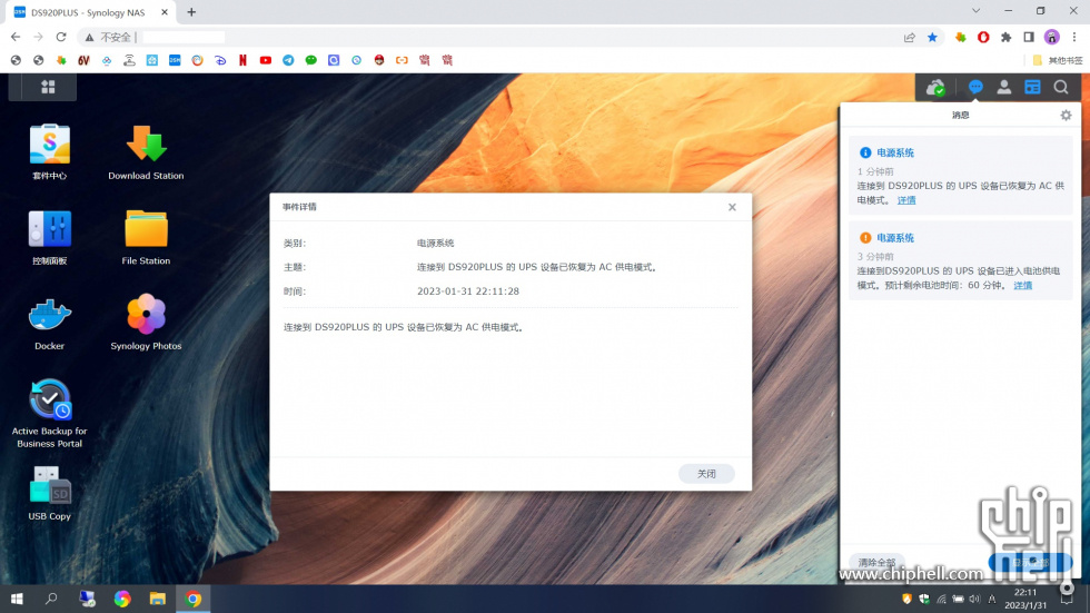

重新插回插头,听见咔的一声,NAS提示恢复AC供电。

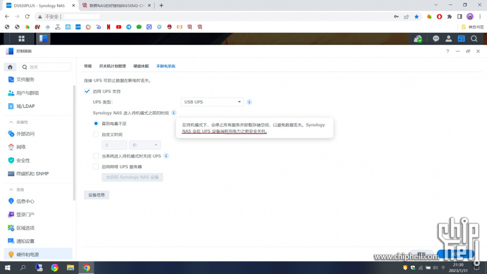

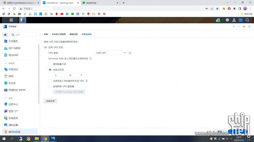

再试一下停电一段时间后,看NAS会不会自己关机,以及来电后会不会自己启动。
将启用UPS支持设置成1分钟,拔掉UPS插头。
等待1分钟,此时网页端可以看到NAS已经在自己一个一个关闭应用了
几分钟后,网页端彻底停止服务,但机器却并未关机,而是进入了待机状态。
硬盘灯常亮,状态灯闪烁。估计这个状态要持续到UPS电量耗尽前,才能完全关机。
UPS电量耗尽要很久,没有继续测试,等哪天真正停电,再来更新一下,彻底关机后能否来电自启。
重新插电后,NAS自动切换到开机状态。

xinyixy2008 发表于 2023-1-31 20:31
电量不足才待机?而不是关机?
看了说明,会在UPS电量耗尽前关机。
xinyixy2008 + 5 学习了。。以为不会关机

发表于 2023-2-1 14:49 来自手机 | 显示全部楼层
这台机器的设计摆放应该是四个插头的这一面朝上。
 楼主| 发表于 2023-2-1 14:52 | 显示全部楼层
也支持壁挂的,朝上的话有点占空间了。
发表于 2023-2-1 15:54 | 显示全部楼层
dsm7.1之后已经把自动关机加回来了
把系统进入待机模式后关闭ups勾上...
 楼主| 发表于 2023-2-1 15:58 | 显示全部楼层
chicken_fong 发表于 2023-2-1 15:54
dsm7.1之后已经把自动关机加回来了
来电能自启吗?
发表于 2023-2-1 16:05 | 显示全部楼层
bk650应该是支持来电自动重启的,你把群晖里的来电自动重启也勾选上,然后自己试验一下吧

 楼主| 发表于 2023-2-2 09:20 | 显示全部楼层
chicken_fong 发表于 2023-2-1 16:05
bk650应该是支持来电自动重启的,你把群晖里的来电自动重启也勾选上,然后自己试验一下吧 ...
感谢,原来这是群晖电源管理里面自带的。有空试一下效果!
