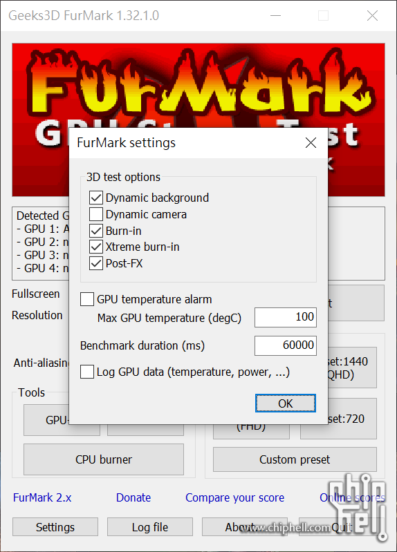

发表于 2023-2-3 10:34 | 显示全部楼层
grissom1986 发表于 2023-2-3 10:22
只有玩游戏,目前就玩坦克世界,开全高画面会有这个声音,其他任何一切测试显卡性能等的软件都没有,搞得我 ...
你别忘了甜甜圈这玩意
 楼主| 发表于 2023-2-3 10:58 | 显示全部楼层
ljy1414 发表于 2023-2-3 10:34
你别忘了甜甜圈这玩意
跑过了。。。完全没声音,只有风扇声。。。所以才奇怪
发表于 2023-2-3 11:01 | 显示全部楼层
有考虑极限烧甜甜圈+按空白键吗?
