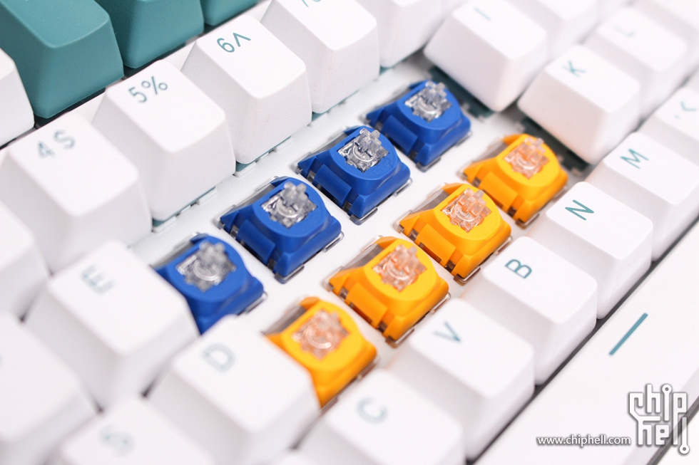

TTC高铁轴是2023年的一个新品轴的系列,并不是说轴的名字叫高铁,而是轴体的滑轨结构像高铁一样在高速滑动时更加具备稳定的特性。这次有机会拿到海王星轴和金星轴来分享一下感受和对轴体拆解看看其内部构造。
蓝色外壳轴体为海王星轴,黄色外壳轴体为金星轴,按名称算后续可能还会出6-7款的星体轴。
海王星轴和金星轴采用了一体式直插到底上盖长轨道结构,TTC官方管自家这种结构的轴体统称为高铁轴。普通樱桃MX轴体或者类MX轴体大部分都是采用底壳滑轨结构,上盖只是起到限位的作用,轴体工作时需要轴心、上壳、底壳三部分来完成。高铁轴的上盖自带长滑轨,而且这滑轨直接能插到底壳底部所以轴体工作时只是需要轴心和上壳来完成滑行操作。当然这仅限滑动的部分轴心触底还是离不开底壳的作用。
海王星轴和金星轴的上盖采用了一些个性化的设计,近乎圆形的上盖让轴体的辨识度增加,底壳部分则很难脱离固定尺寸方形规格,整体来看就是中国传统的天圆地方的设计语言。
TTC海王星轴的上盖为蓝色材质,轴心和底壳为透明材质。这是一款线性轴体,按键总行程为3.8mm,触发行程为2.0mm,触发压力为41gf,按键寿命达到了一亿次。轴体透光部分安装有聚光镜,增加灯光的穿透效果。端子和弹片采用了镀银工艺,触点依然是镀金触点。镀银的端子和弹片一方面可以增加金属部分的抗氧化性,另一方面可以增加引脚的硬度,非常适合安装在热插拔的键盘上。

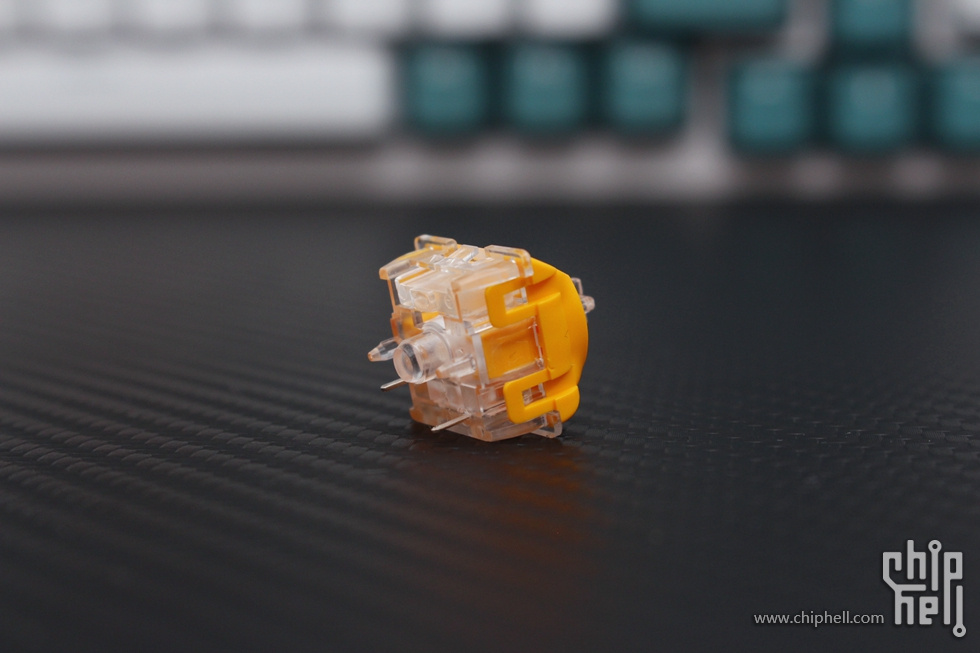

海王星轴是一款5脚轴。

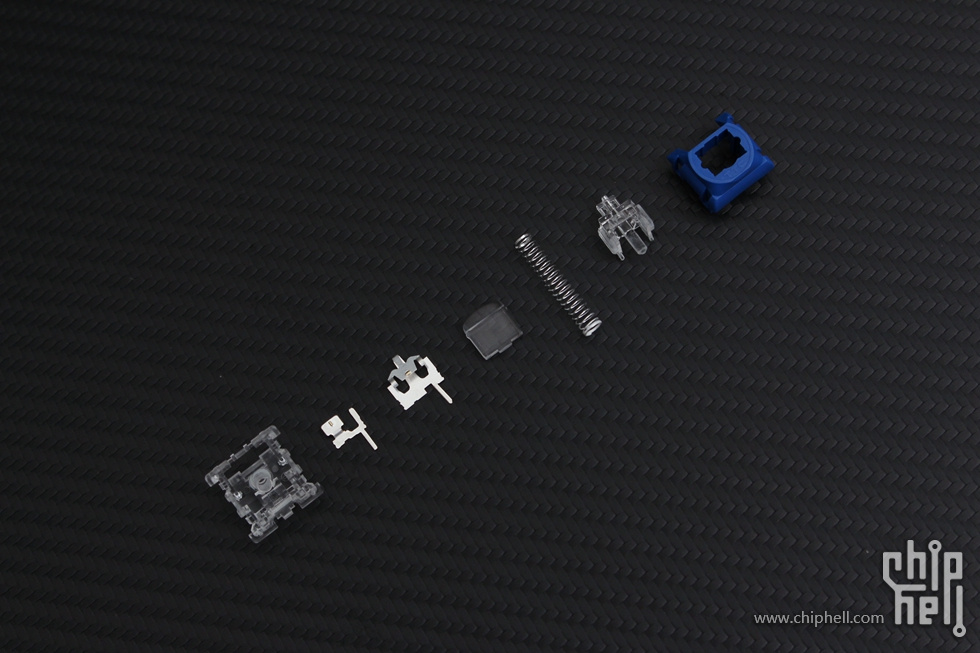

轴体拆解特写

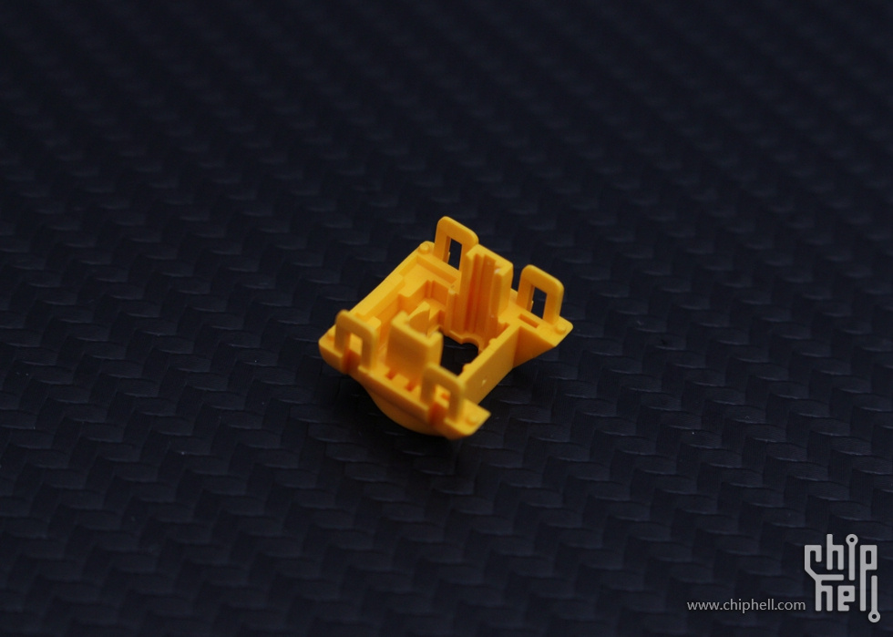

上盖滑轨特写
轴体弹簧

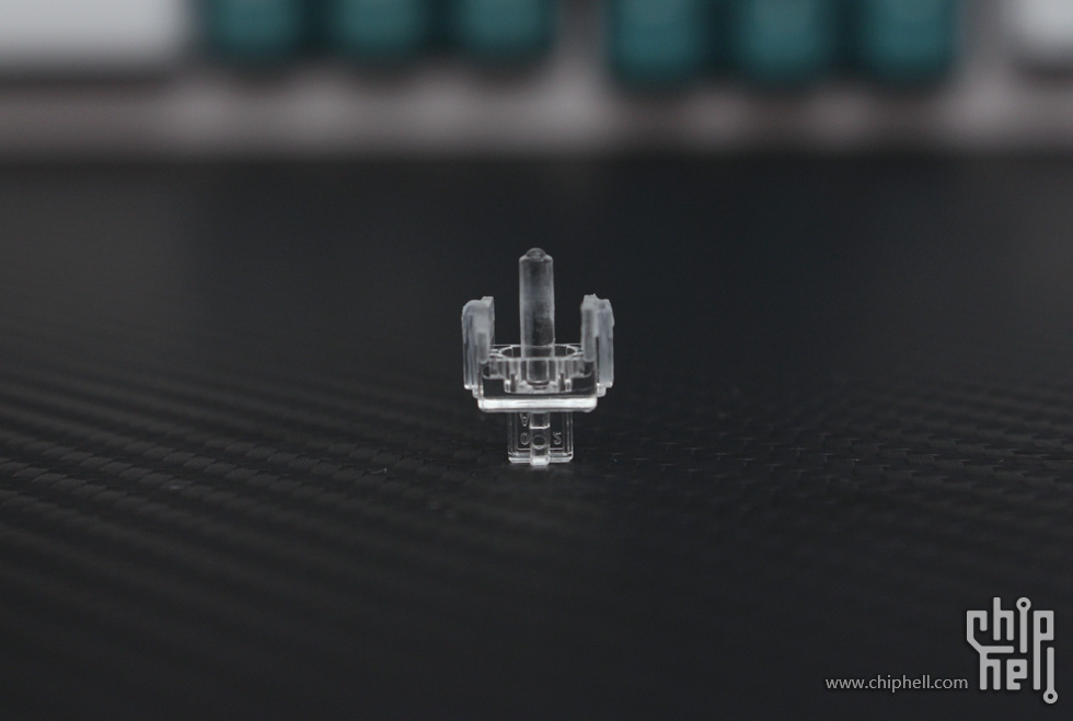

透明材质轴心的末端是半球型设计。

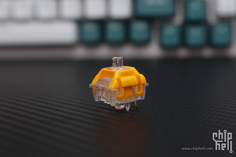

金星轴也是一款5脚轴。

上盖滑轨特写

金星轴的轴心是透明材质末端为半球型设计。

在这里需要跟大家聊聊手感了,海王星轴的触发力度要比金星轴轻一些,文章的参数里就能看出两者触发力度的差距。轴心的上下行十分顺滑,拆解时可以看出轴心有轻润的痕迹,但是这个润滑油在轴心底部特别是弹簧末端会有白色的膏状沉积,这好像跟之前TTC轴体用的不适一个类型的润滑油。轴心触底瞬间有个轻缓的感觉,触底声音稍微发闷,这跟轴心末端的半球型设计有直接关系,轴心末端的不同的造型以及底壳内的造型都会直接影响轴心触底的感觉。在国外甚至有网友给轴心内插铁钉,直接让铁钉的末端跟底壳接触获得更加惊艳的敲击感。
