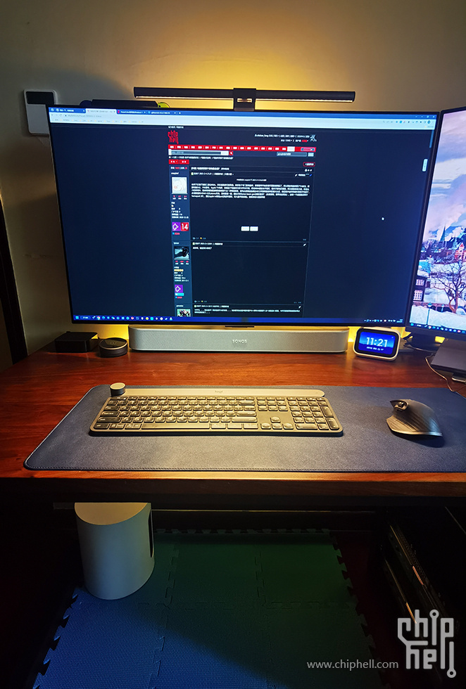

老房子在客厅装的三星Q950A,其实很满意它的效果。新房有个专门的电脑房,家里领导不给在客厅搞家庭影院了,所以我在电脑房搞了个42C2,兼顾电脑办公、PS5游戏、Apple TV电影,但是这个电脑房只有10平米不到,把Q950A搬进去不现实,根本不够地方摆放。所以请教各位大佬,在这么小的房间内,能使用到的最顶级的音响是什么?传统回音壁,首先长度就远远超过42C2支架所能容纳的最大长度,然后双声道传统喇叭我就不考虑了,必须要提供HDMI+杜比atoms支持。目前搜索一圈,貌似只有Sonos beam gen2满足需求?(长度够短,音效也过得去)。还有一个设想是买两个homepod 2代 ,通过apple tv兼容ps5(我是苹果粉,有大量苹果设备)。请教各位大佬指条路

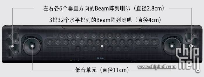

声吧类产品除了雅马哈YSP系列之外,其它搞啥5.1、7.1定位都是瞎胡闹
音箱每个声道都是有明确角度要求的,就声吧那个长度,左右距离连双声道立体声都满足不了,完全就是适配平板电视的外形搞出来的妥协产品
雅马哈YSP例外是因为有独家专利技术,几十个喇叭都单独驱动,每个喇叭可以单独控制延迟时间。
利用喇叭阵列不同延迟时间可以控制声音方向,这是YSP系列的专利技术,配合校准麦克风把各个声道调到合适的反射角度,在合适的房间里可以实现真正的环绕声效果。
能真正控制反射声音的,也只有雅马哈独家。其它包括传统大牌像杰士、尊宝、ELAC等等,也都出了反射式的天空音箱,但全部都是固定角度。固定角度的反射位置会因为天花板高度而改变,除非定制,不然肯定是没法精确定位的。

总之,按LZ最顶级的要求,声吧类唯一可考虑的只有雅马哈YSP系列,但YSP的反射对各个反射的墙面有要求,未必能达到好的效果,费用相当的高。

我们的情况可以说是一模一样了,同样的10平书房+42c2,要兼顾PC办公、ATV看片,PS5和switch游戏的需求
我就是一开始用的sonos beam gen2,earc连42c2的第二个hdmi口。然后现在直接补齐了全套物理5.1,后环绕加了一对one sl,低音炮补了新出的sub mini。sonos的好处就是可以根据需求加设备,而且无线wifi连接少了布线的顾虑,现在用下来对于我这个木耳来说很满意了,平时音量顶天30%,对这个小房间也可以说是大材小用了
