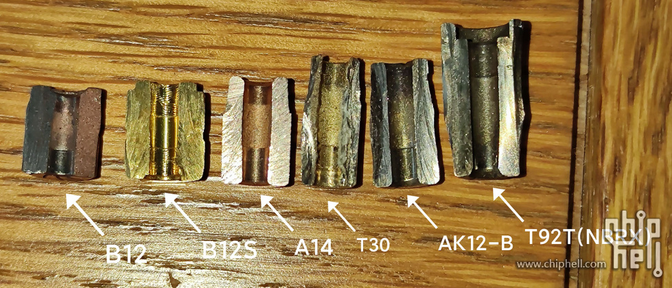

我只是做了一些功课的初哥,真正的实践性玩家是野兽先辈与NJM2068等大侠,可以看看他们发布的风扇帖子,向他们致敬。贴一张NJM2068发布的图,其中提到Nidec电产NBRX轴承的切割火星四溅,是最难的。
