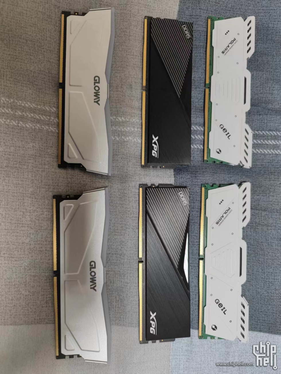

12490F+B660G刚上机试了下,2023年2周产。感觉很灰烬。手动CL30 TM报错,6800 我没加压 用的1.36报错,调DDR5电压不熟悉,调了DDR。DDRQ电压没不变。金邦那个直接选XMP7200就稳定的 或手动都确实好用。威刚的XMP 老的5200,也不会超,要不出了就用这6400 CL32吧,跟金邦差了320。另外这条子感觉比金邦热4度左右,金邦同频率才31 这条子34、35。另外光威这条,我有个开机BUG,如果开电源,就不停按键盘,进BIOS键盘用不了。我原来有的电脑也碰到过,开机只要多按键盘,进BIOS就键盘用不了,要键盘抽一次,就能用了,这回又来了。
发表于 2023-2-7 19:32 | 显示全部楼层
那就金百达,至少金百达的很多人都测过,确实给力 ,价格划算。

发表于 2023-2-7 19:38 | 显示全部楼层
iamyangyi 发表于 2023-2-7 19:37
金百达 989 我其实 6400 也够了。 要就留金帮  7200
金百达DDR5-6400 16G*2不是769?你要买带RGB的刃?
一般来说,不带RGB的银爵体质要比刃要好

发表于 2023-2-7 20:17 | 显示全部楼层
芒果慕斯 发表于 2023-2-7 19:51
标题下面都标的ADIE,问了客服也确定是ADIE,可以上,光威从马甲厚度,标称的参数1.35v C32都比金百达好 ...
咱就说商品页,不说客服。
商品页我刚看了一下京东自营金百达的6400  16×2 的都没标adie。。。
客服就算说了是adie也没啥用,如果商品页标了才是货不对板

我的金百达还可以
6400C32-38-38-38可以稳定跑TM5-777,3D MARK,正常游戏也不会死机。
对了,我还是ZEN4平台  7950X+X670

发表于 2023-2-8 18:11 | 显示全部楼层
iamyangyi 发表于 2023-2-8 17:51
你这没超 是正常水平啊 搞得C30也好啊
没有
金百达的官方是建议AMD选6000MHZ的,6400的虽然标EXPO,但是官方是没测试过的。
我问过金百达的微信客服,BIOS更新前,我开EXPO直接点不亮,客服直接说建议退货选6000的
后面更新BIOS之后6400才稳,据说这代ZEN4 FCLK2133都有很多点不亮的。

发表于 2023-2-12 11:54 来自手机 | 显示全部楼层
光威这个,别的都好,就是散热片散了个寂寞,因为上面的冲压,导热垫几乎和颗粒零接触了
