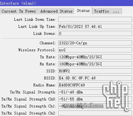

最简单办法,小黄鱼上买俩RB931/941,一百多块,然后创建一个EOIP,最后分别桥接到网口上,完美,原有设备都不需要动,只在两头接上ROS即可
要是离得够近,还能搞一个2.3G频段的无线网桥,连有线都省了,实测单向跑满100m没问题,iptv足够了
