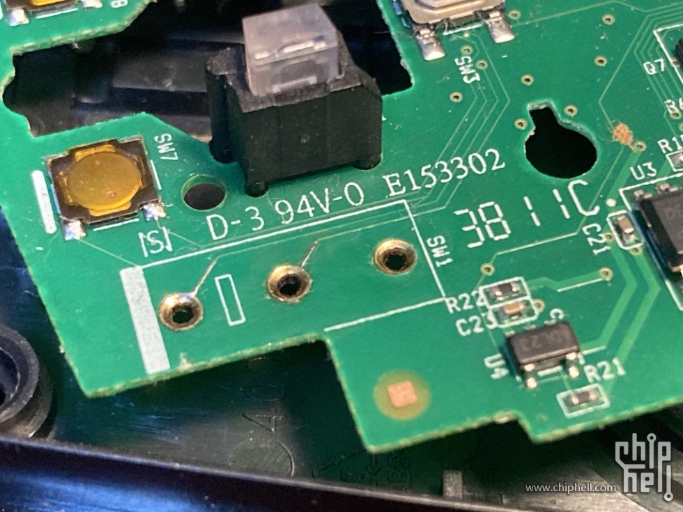

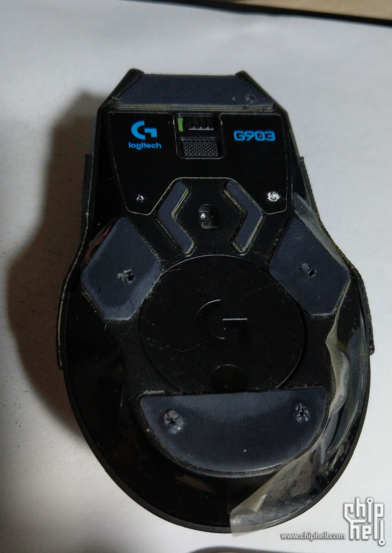

老G903,微动双击到实在头疼,根据网上的教程,死马当活马砸了个铜帽,插了个微动,,,变相热插拔了。
正好不久前收了个准新魔刃,,,也有弹簧助力按键了。
渣图勿喷,简单说明↓
没备用脚贴,懒人挖洞。最顶上那片有洞没有螺丝,不用挖的。。。我被误导多挖了
砸入1.3x2.5的铜帽↓附魔热插拔
插入微动↓要用榔头砸的,拔出也要用砸的,暴力几次后就可以手动了,很紧无晃动

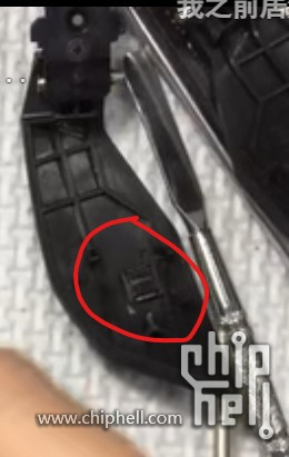

其实我觉得鼠标按键也有必要修整,那个与微动接触的地方可能被磨出一个凹槽,是微动按压无法达到底。
我是在这里贴了贴纸,作为平整接触面的手段。
铜帽加高了微动,贴纸增厚的触点,松螺丝是必要的,根据情况哈↓

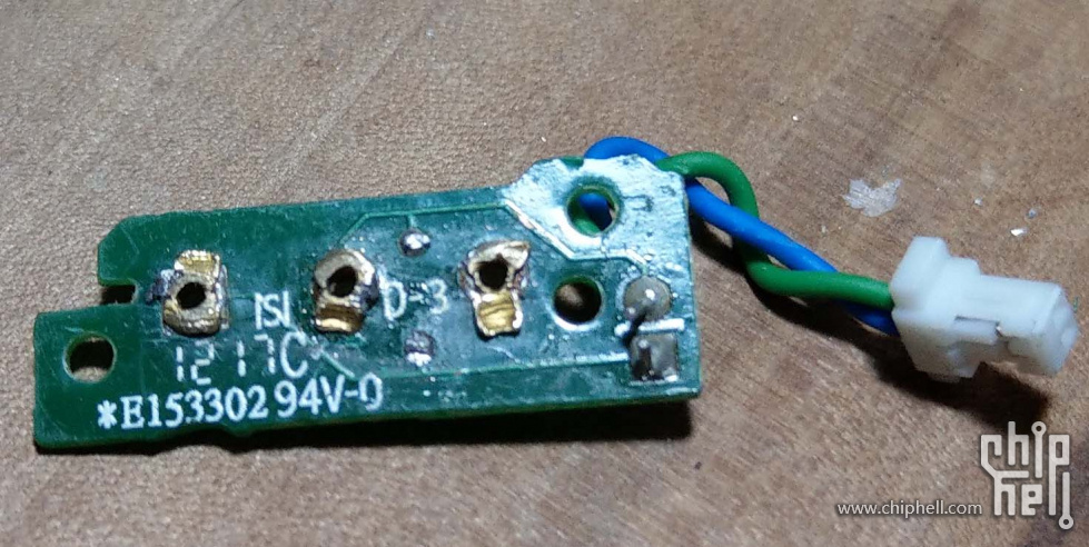

给你个截图好了,什么都有

这种独立小板的可以直接买楼上发的那种成品
不过这东西本来成本也不高,就当给人家手工费了
diy这圈子也不大,不太可能量产赚钱
发表于 2023-2-11 09:54 | 显示全部楼层
铜鸡眼的法兰,已经高出pcb不少了,顶着微动,会不会影响鼠标的触发行程
而且这种铜鸡眼没有刷子,要掰微动的脚让它导通,不很可靠,之前没有轴座的时候,键盘这么搞过,用着用着就突然断连了
903最烦的是拆机要吹热电池,背面留了一个不起紧配作用的螺丝故意恶心人,电池轻轻的翘下来不能弯,楼主没说而已。
总共几十个长短不一样的螺丝,都非常容易滑丝,相比起来换子板、焊微动根本就没难度
