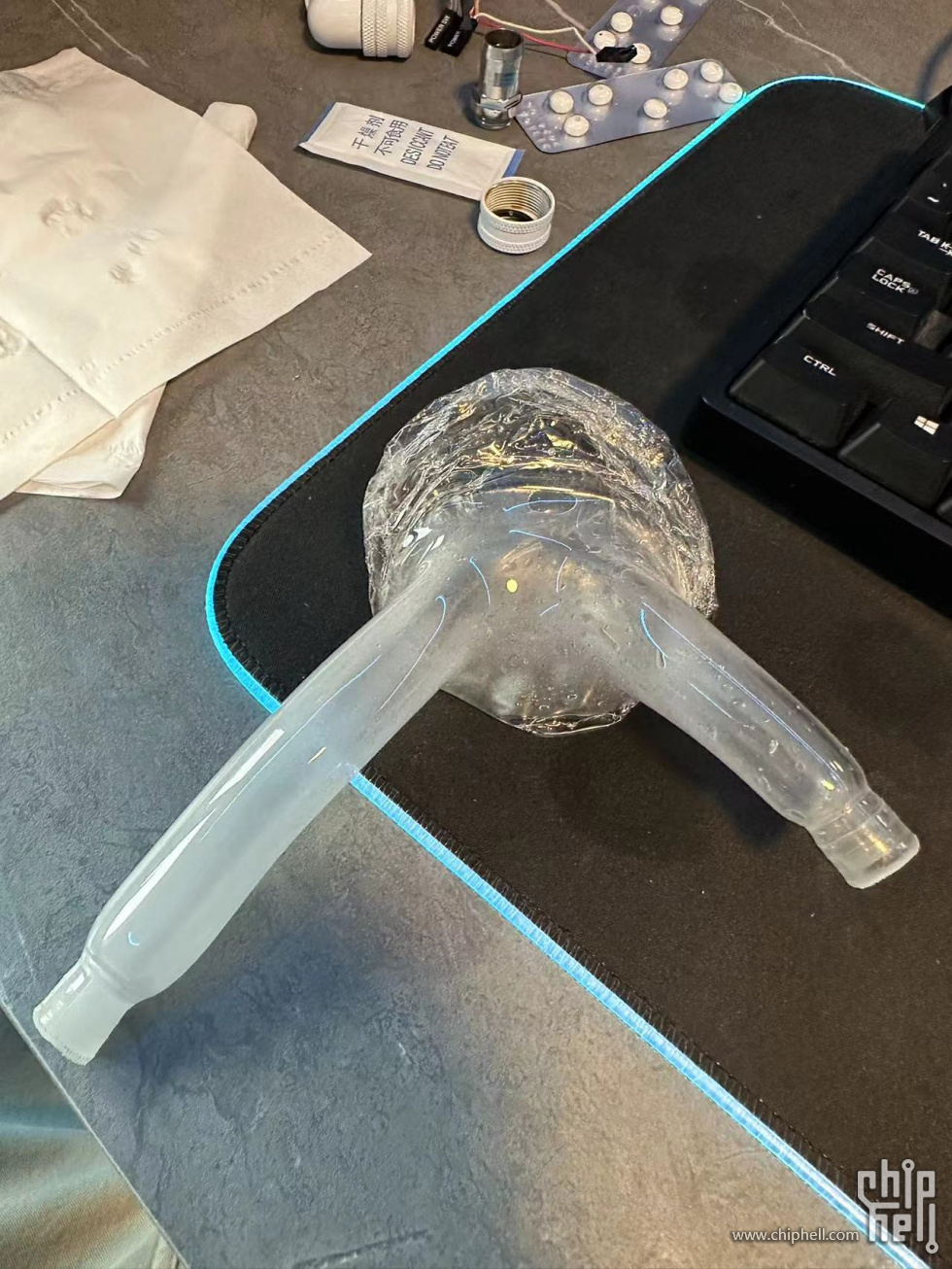

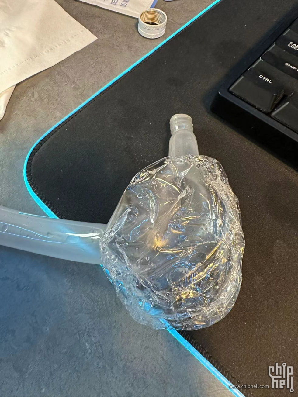

今天回家看机箱上有个超级大的水泡,定眼一看管子化了哈哈哈卧槽玩了这么多年水 第一次遇到CPU过热管子长了个水泡
原因呢就是家里猫给我外接12v给水泵供电的线拽掉了

所以这是管子熔化形成的吗?

啊。。。多少度的水,不循环能造成这样

电脑过热应该会自动关机的呀。我的水泵曾经好多次因为插头接触不良导致水泵停机,机器过热就自动关机了。话说,这种水泡玩水多年还是第一次见。

过热首先会降频,降频后温度仍不能降低到tjmax温度以下才会自动关机

ysc3839 发表于 2023-2-11 02:25
所以这是管子熔化形成的吗?
说实话真不如亚克力管

Laferrari 发表于 2023-2-11 03:06
啊。。。多少度的水,不循环能造成这样
CPU一直发热 估计也得80度吧 冒泡了都

KingDOD 发表于 2023-2-11 02:48
万幸这泡泡没爆....
这个泡 我一放气直接憋下来了 当时鼓着忘记拍照了哈哈

gbawrc 发表于 2023-2-11 09:46
这软管不到100度就熔化了?
这是硬管。。。

lch8850 发表于 2023-2-11 06:08
电脑过热应该会自动关机的呀。我的水泵曾经好多次因为插头接触不良导致水泵停机,机器过热就自动关机了。话 ...
手贱设置了115度的温度墙。。。
