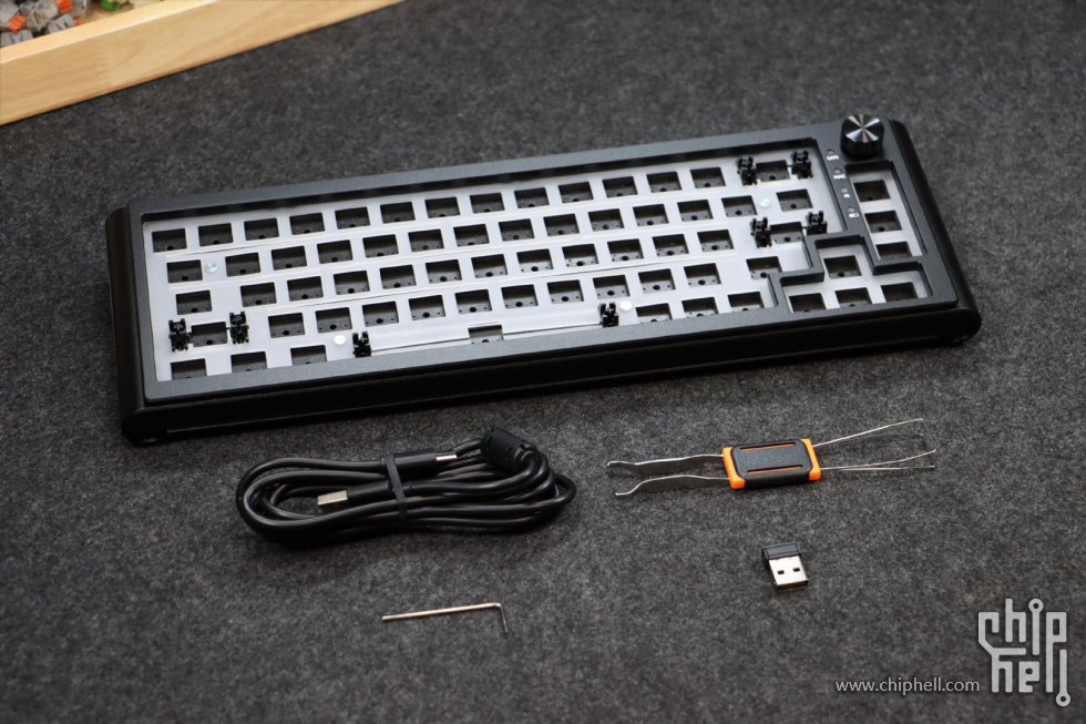

▲套件附件包含:Type-C数据线*1、拔轴/拔键器*1、7字型六棱扳手*1、2.4G无线适配器*1

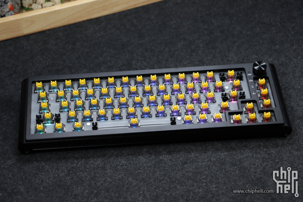

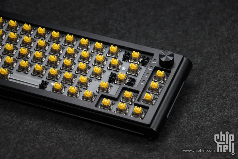

▲套件采用67键设计 右上角设有音量调节旋钮,搭载有线、2.4G无线、蓝牙5.0三模连接,Type-C数据接口,兼容Windows/iOS/Mac/Android系统

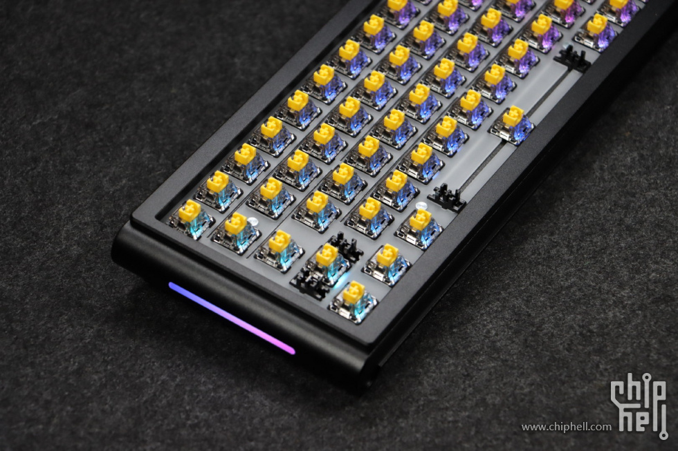

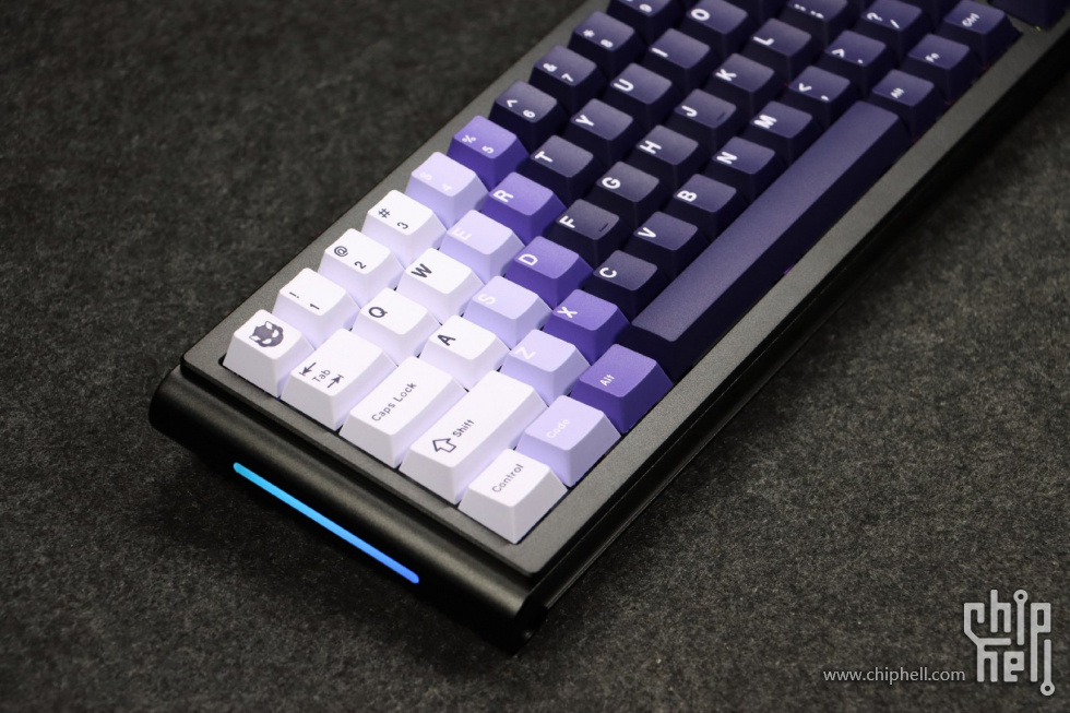

▲两侧边缘圆弧形设计搭配RGB灯带,GASKET结构、支持全键位轴体热插拔、全键位RGB下灯位背光、钢板卫星轴,基本处于到手用级别 不需要过多额外的调试
▲右上角旋钮默认为音量调节功能,可通过驱动自定义功能

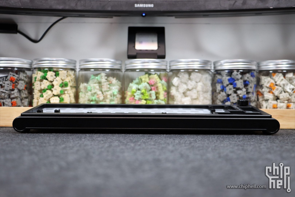

▲CK650键盘套件采用卷轴式古风外观 航空级Series 6000系列铝材 坚固稳定

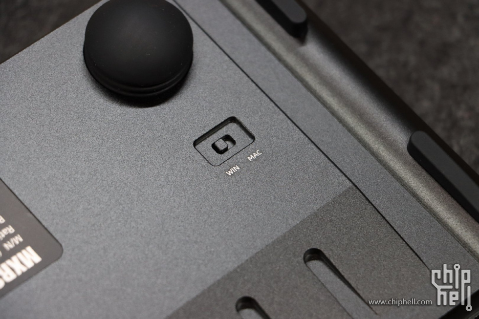

▲背部的MAC/Windows系统切换开关

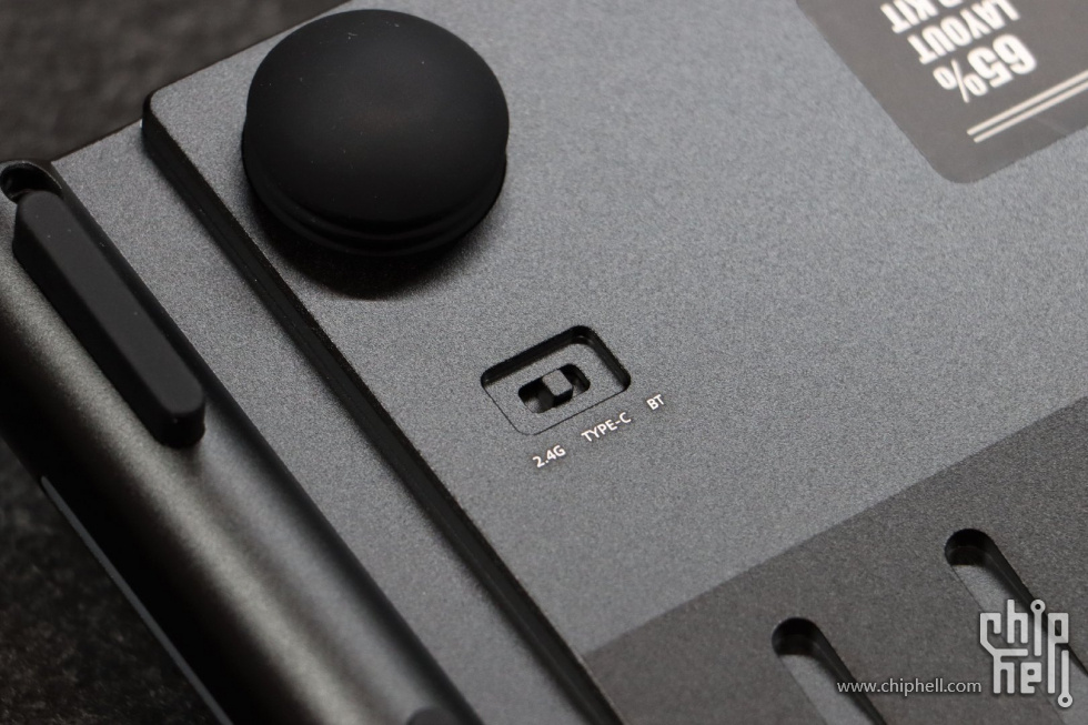

▲背部的三模切换开关

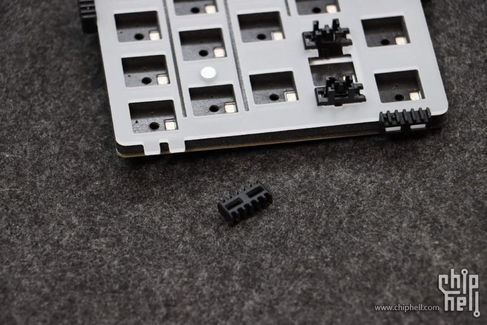

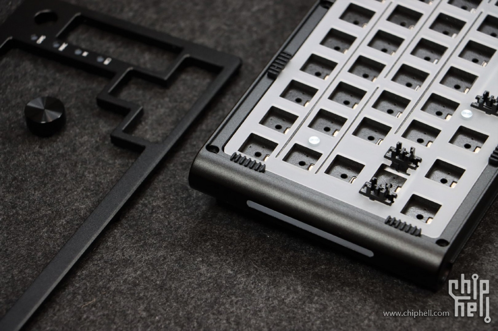

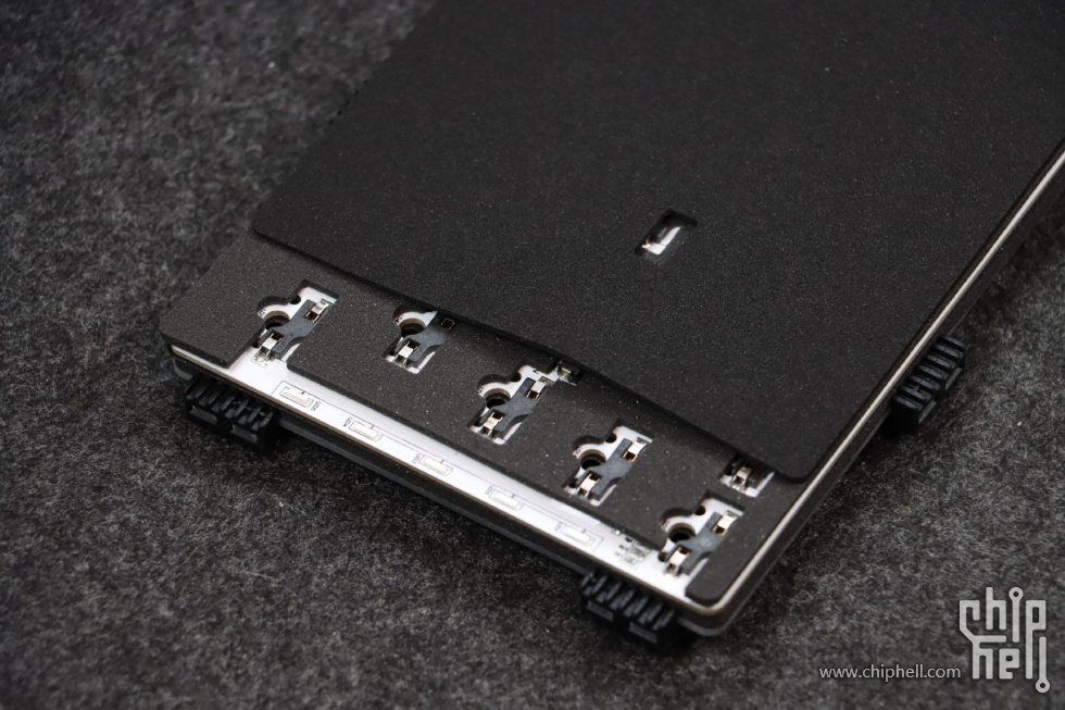

▲套件整体组成部件:Gasket结构外壳、Gasket结构PC定位板、夹心棉、轴下垫、热插拔PCB、轴座棉、底棉、锂电池、键线分离小板
▲PC定位板、夹心棉、轴下垫、PCB、轴座棉、底棉
▲轴座棉及底棉

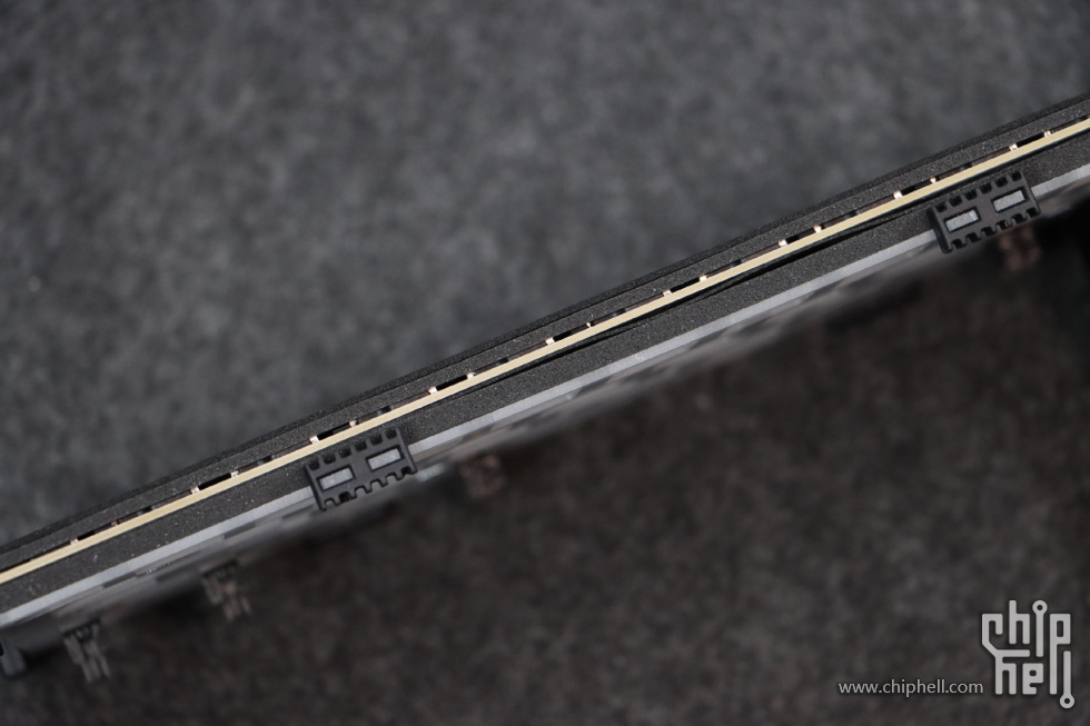

▲内胆采用胶套的方式达到Gasket结构软弹效果

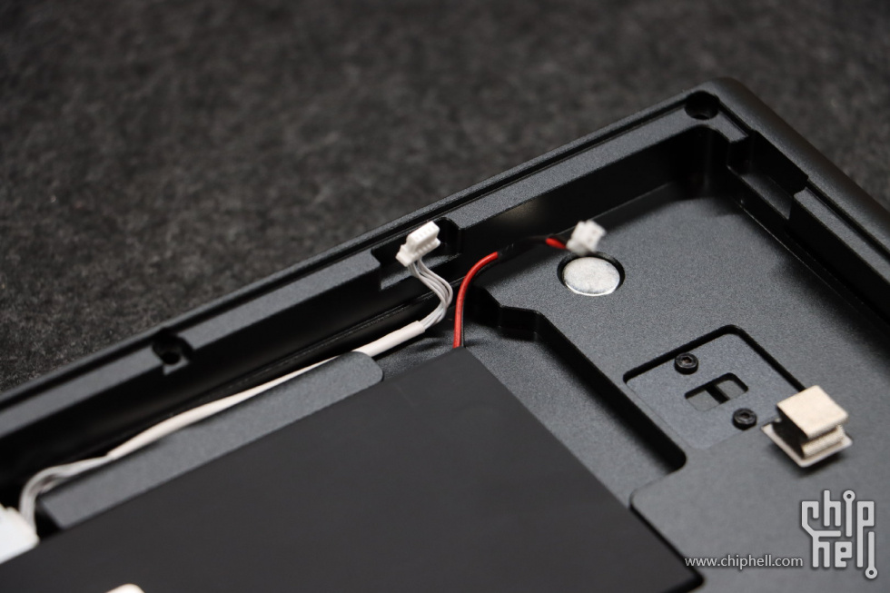

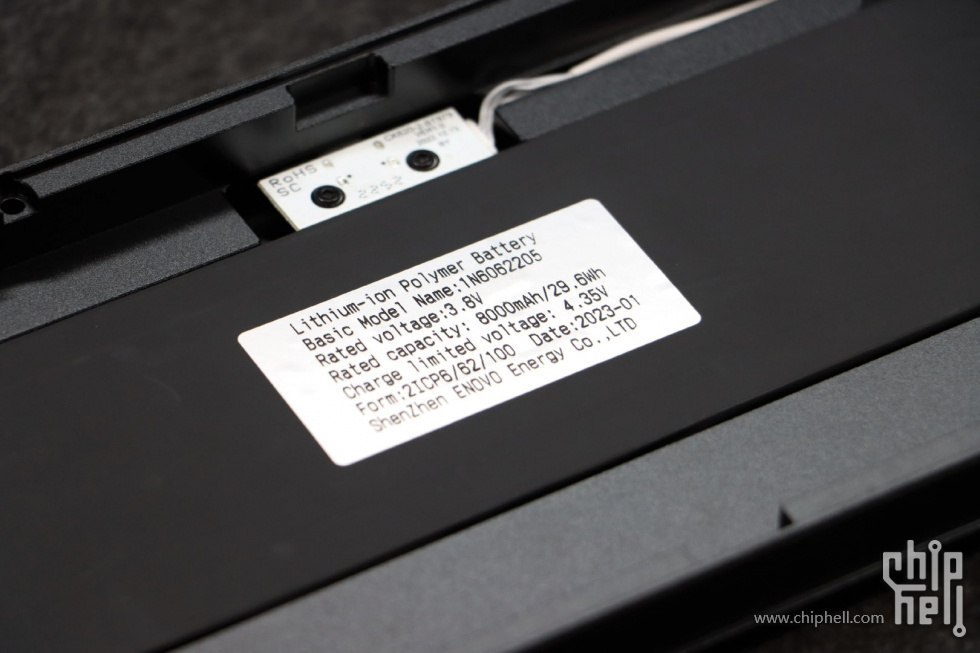

▲使用8000mAh可充电锂电池供电
▲分离式键线模块线束有单独的槽位 不会影响到Gasket结构内胆的下潜

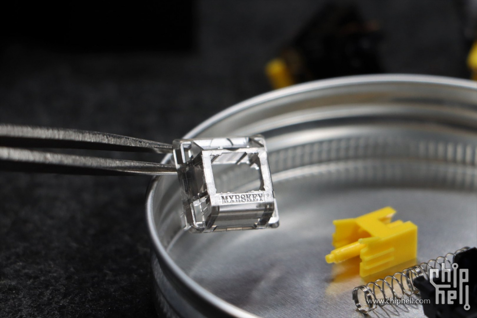

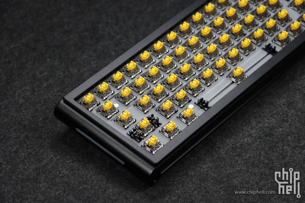

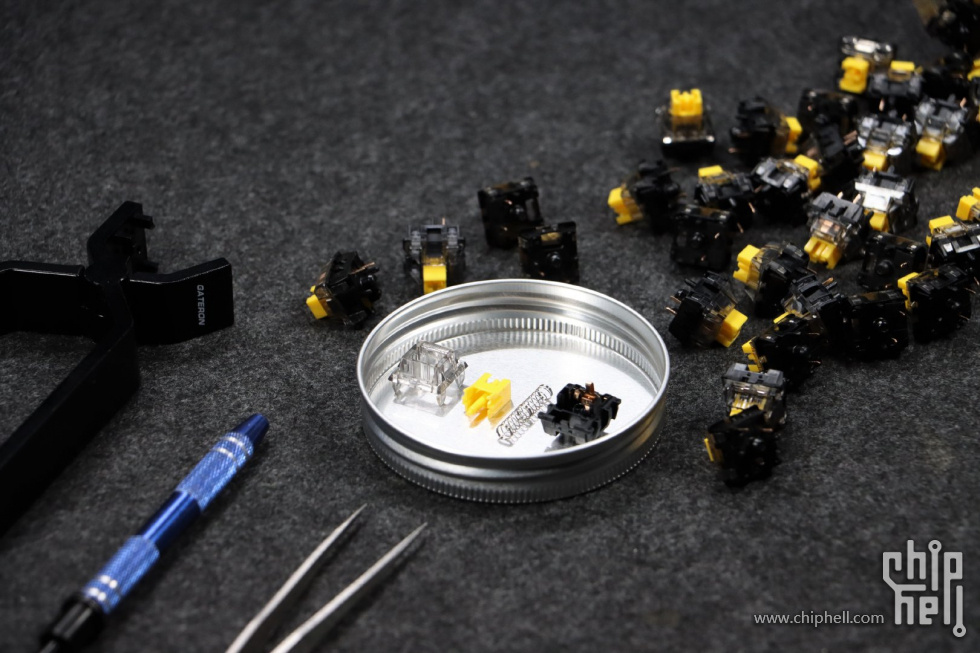

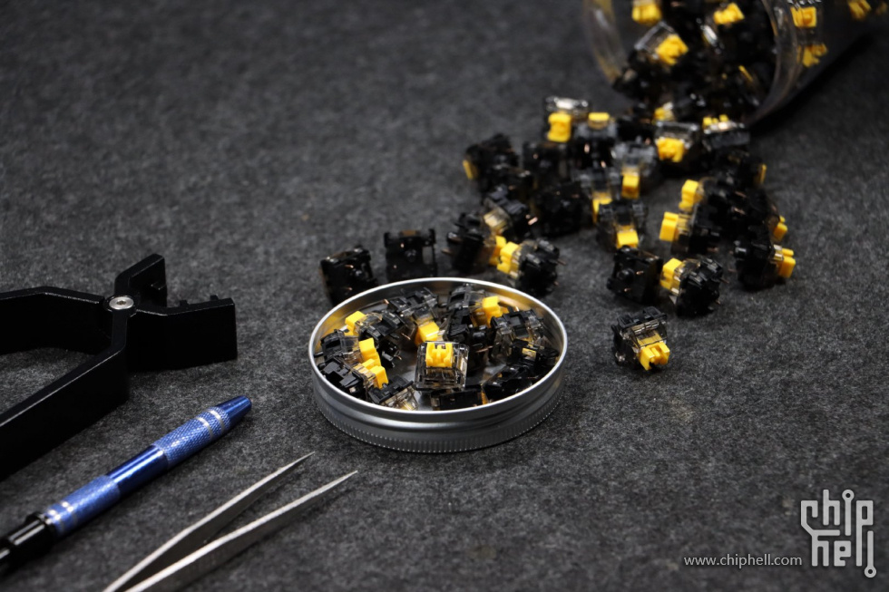

▲苍穹轴由传统的轴盖、轴心、弹簧、轴座四部分组成
▲PC材质的黑透轴盖支持两脚及四脚灯珠,顶部印有品牌英文名称“MXRSKEY”
▲轴心采用POM材质,加长设计,触发行程2.0mm 触底3.4mm,出厂厚润,行程手感顺滑静音
▲轴体采用20mm加长双段弹簧,触发压力45g,提升手感一致性 使轴心的回弹更跟手、更迅速
▲轴体采用PA尼龙材质轴座,五脚设计,所采用的顺纹弹片要优于市面上横纹弹片,触点与弹片通过铆合相接 使用寿命5000万

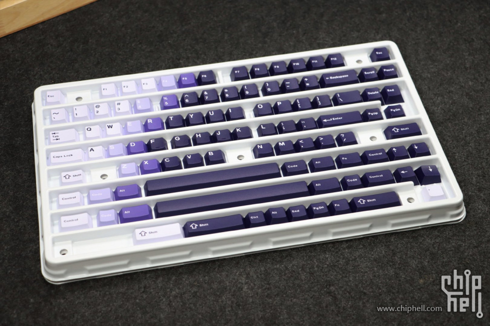

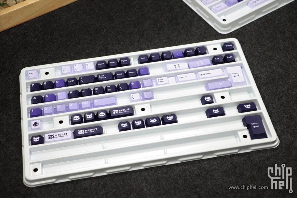

三、Key Kobo-Artlife渐变紫ABS二色键帽

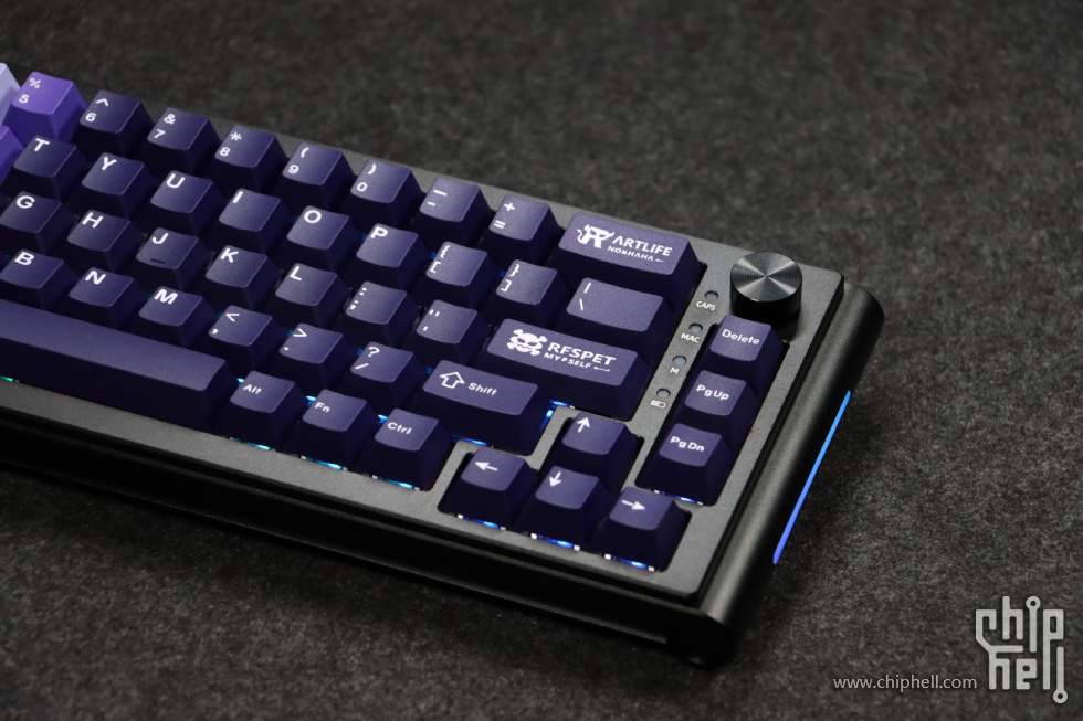

▲键帽搭配了Key Kobo刚上市的Artlife键帽,渐变紫配色 ABS材质 二色成型工艺

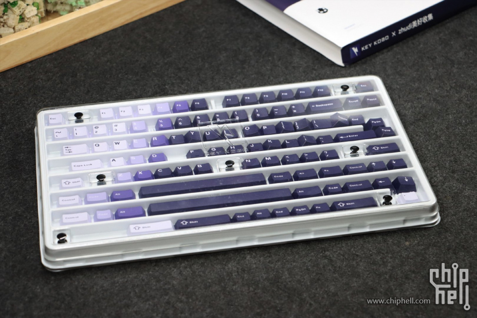

▲键帽内包装采用卡扣式固定 设计新颖 衔接牢靠

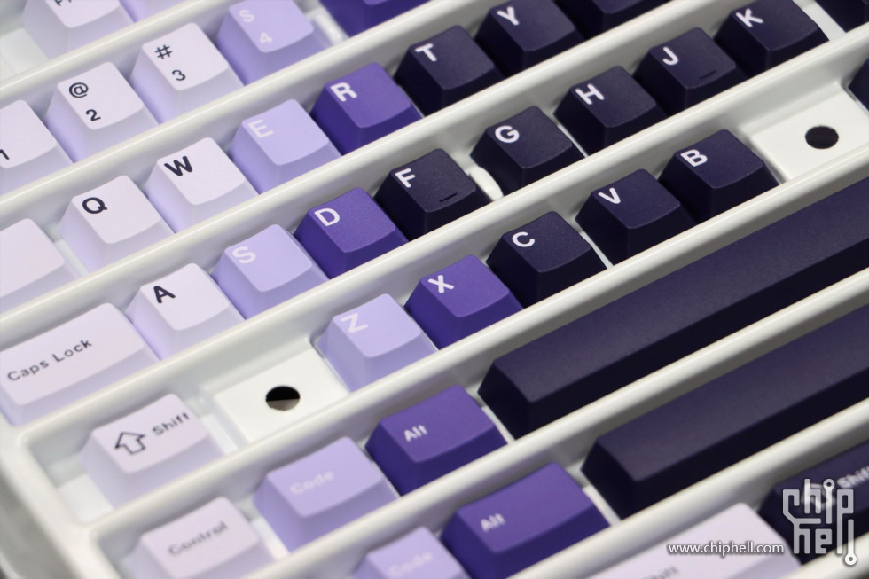

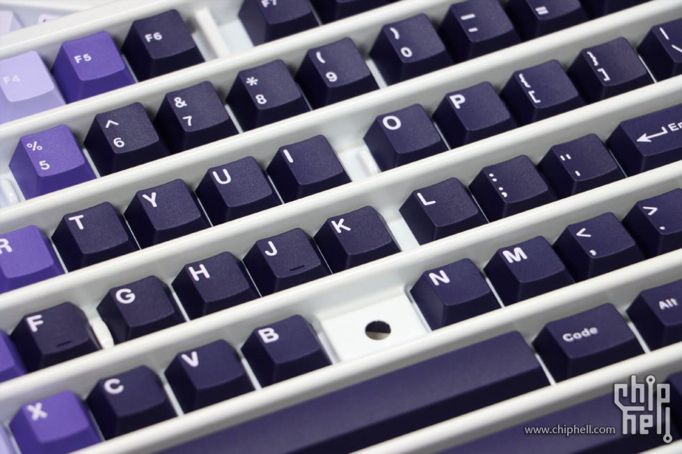

▲键帽整体数量167键,分为Base基础152键 Novelty个性15键,支持常见的60、87、98、104等配列键盘

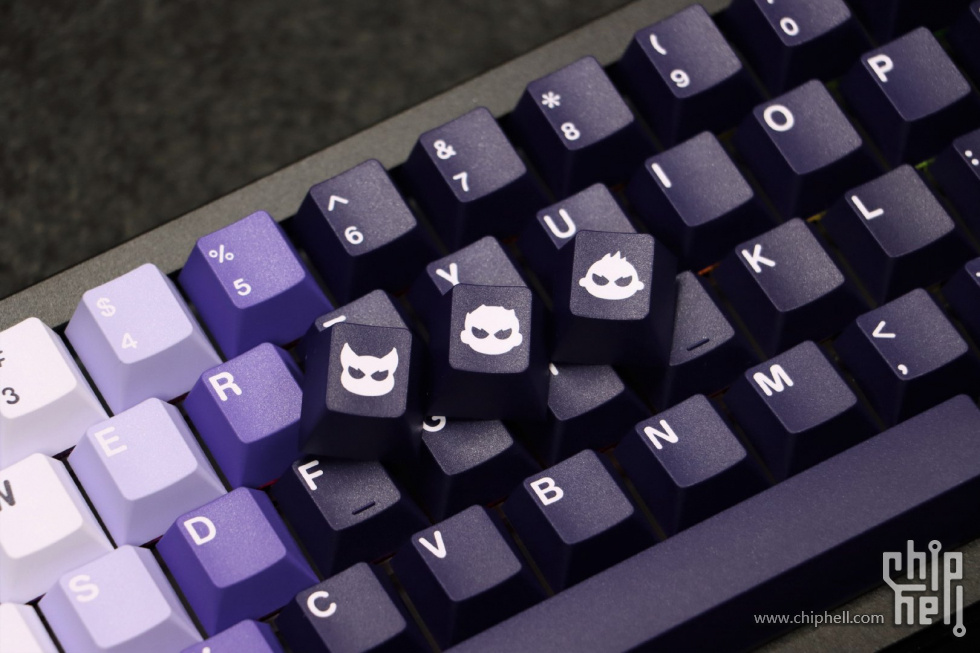

▲键帽采用ABS材质,原厂高度,渐变紫配色,注塑精度很高 字符清晰 表面磨砂纹理 触感滑而不腻 质感很足,属于高质量二色键帽

现在键盘套件从基本的外型、材质到内部的结构、声音玩法五花八门 多种多样,,导致即便是老烧玩家一时间也不知道玩哪样好,总之选择一款眼缘好的套件是永远不会错的。MXRSKEY CK650简单来看就是一把带旋钮的65%套件,没有F区和小数字区 配备完整的字符区不会影响输入打字 占地空间小 适合游戏玩家和经常打字的用户。相比常见的工模造型 套件整体的设计比较新颖 设计感很足 包括表面的阳极和喷砂都没什么问题, 内部采用Gasket结构 由于PCB底部填充了轴座棉和底棉 使得套件手感非常扎实 声音也沉闷些,同样也导致内胆下潜空间不足 Gasket结构软弹的手感无法得到完全发挥。苍穹轴是一款厚润加长轴心的线性轴 手感一致性很好 轴心行程顺滑 回弹有力 比较适合日常使用;Key Kobo的Artlife是令人感到惊喜的键帽 一是渐变紫配色的键帽本身就少 再一个质感、做工、手感都非常不错 用来搭配深色系套件非常合适,虽然ABS材质的键帽不如PBT键帽抗打油 但使用时是实实在在的舒服 所以在ABS键帽与PBT键帽选哪个这个老生常谈的问题上 结论还是很明确的,想要抗打油耐磨损选PBT键帽 想要手感细腻 触感舒适选ABS键帽。本次分享就到这里了 有喜欢的可以作为搭配参考~
