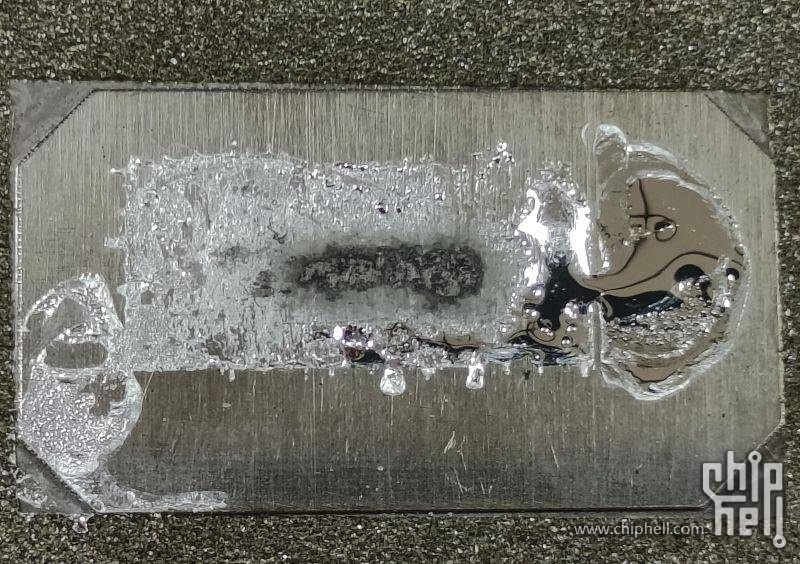

华硕GU502LV,10代i7-10750H+RTX2060的笔记本
开机95度
结晶显微照片
左侧干了,右侧没干
散热器,同上

这是漏了吧,空缺传热肯定差,中间那块黑都碳化成这样了,还是漏太多了,后面什么胶质不知道是放大哪个部位的,完全看不出来,很好奇是什么物质

原文照片更多更详细

左侧结晶干了,显微照片就是那儿的,右侧没结晶没干

发表于 2023-2-13 09:01 | 显示全部楼层
这是妥妥的液金泄漏.....
 楼主| 发表于 2023-2-14 11:49 | 显示全部楼层
microk 发表于 2023-2-12 18:48
我给显卡上过液金。。大概两年后就干了,现在图省事就用用硅脂
干了就是结晶了
