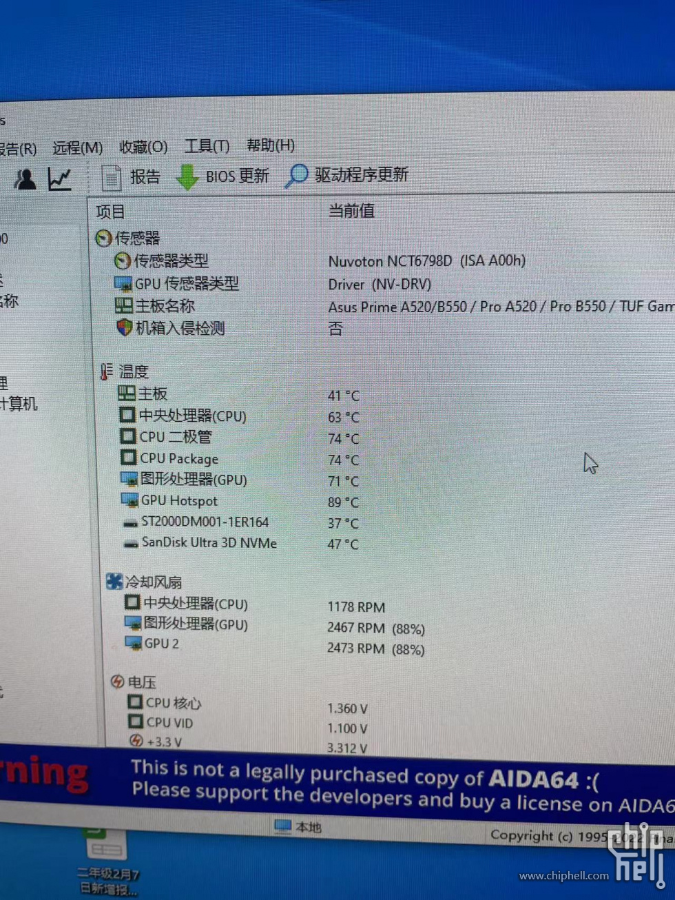

回家点亮就没太关注了。后面玩了实况足球2021, 整机疯狂咆哮。这游戏红龙1060玩的时候也很流畅,印象中也没那么吵。侧板玻璃打开的情况下显卡是70度左右。盖上玻璃都是80多度。我是不是应该把1060换上去再测试一下?

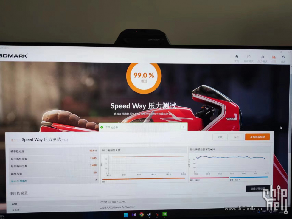

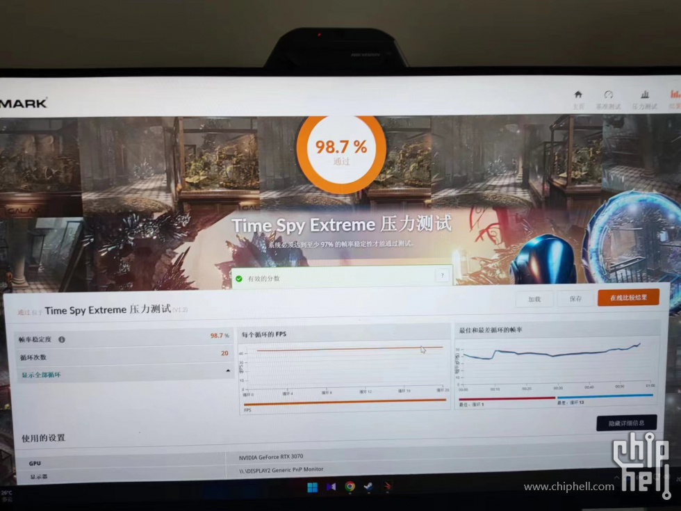

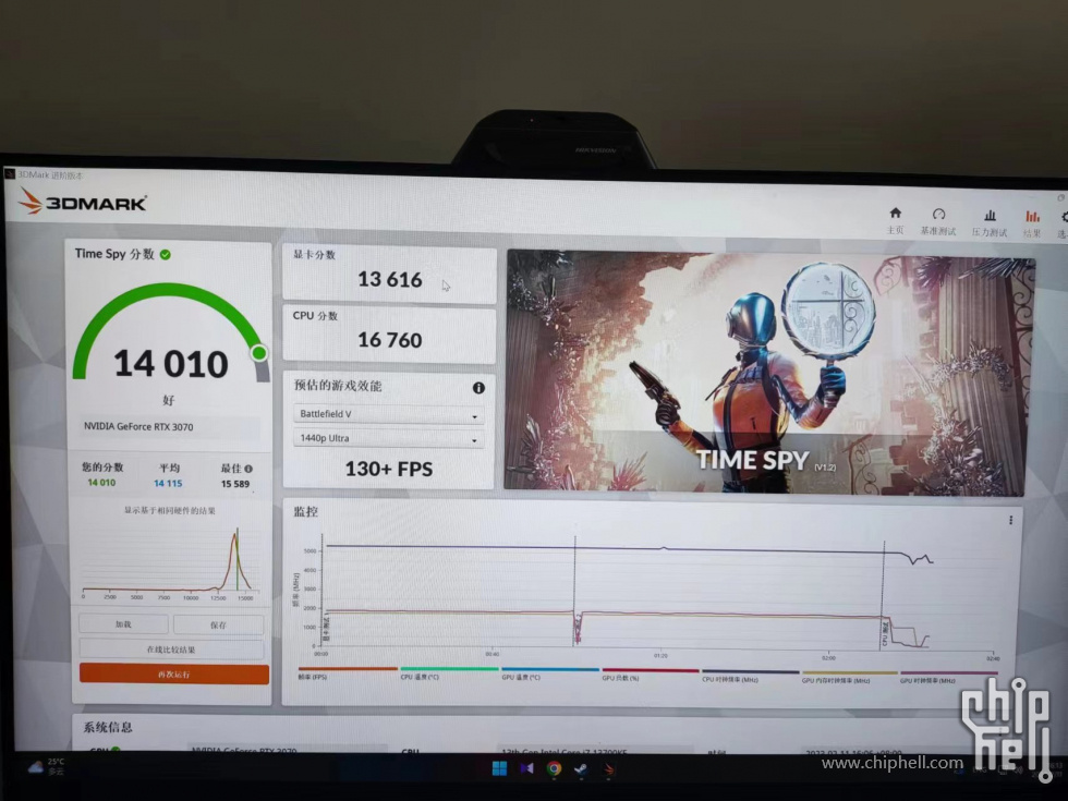

后面让朋友帮测试了一下性能。看数据也蛮正常的?贴几个游戏中的温度

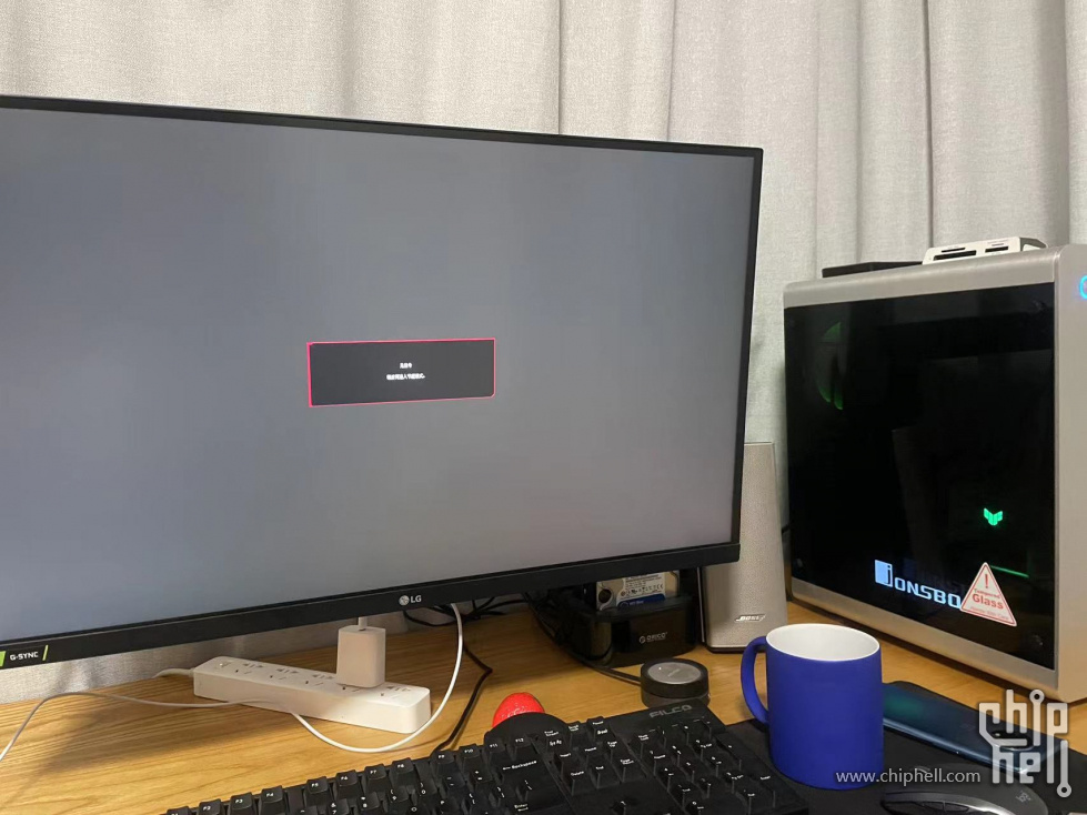

对了  玩着这个游戏居然黑屏两次。。显示无信号 ,但是主机依然咆哮。不知道是不是显卡温度过高的问题!

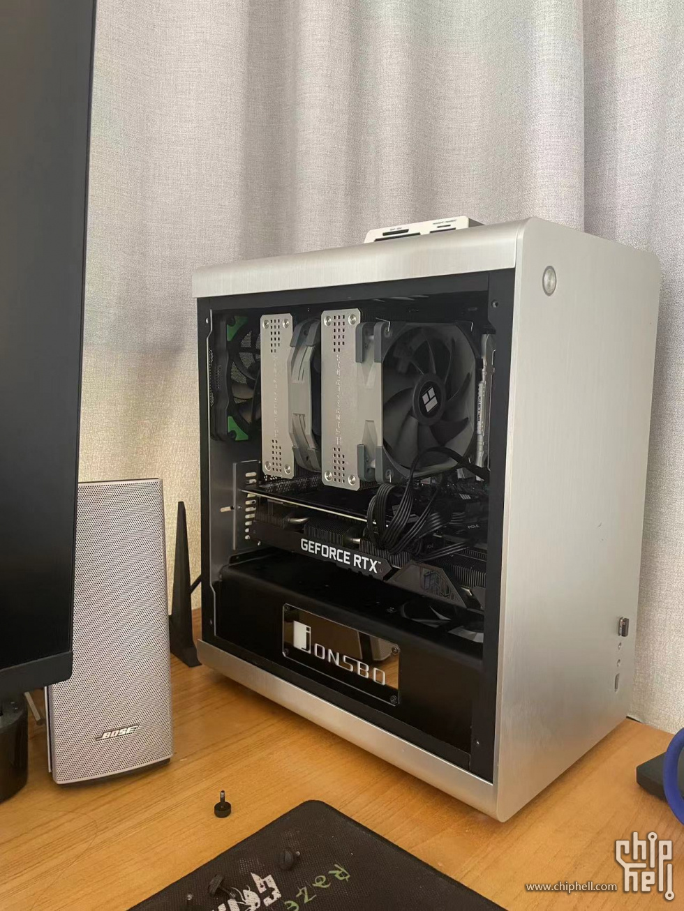

机箱
机箱
盖上玻璃温度
盖上玻璃温度
显卡数据
显卡数据
测试图1
测试图1
测试图2
测试图2
测试图3
测试图3

等等,你机箱后风扇是往里面进风,然后顶部出风吗?
CPU风扇和机箱后风扇有点冲突呢

显卡才71度,风扇策略居然跑到88%  2500转。
不吵才怪了。 话说这机箱是侧面板有风扇位吗?
前面板完全封死了

比1060的功耗翻倍了,这种小闷罐蚌埠住了,先把后出风换个方向,然后不合侧板试试看,如果温度低很多,那就是机箱问题了
发表于 2023-2-13 16:37 | 显示全部楼层
闷罐是这样的,你显卡也就最右边有点冷空气,那个12cm进风风扇换个强力点的还有点救
欸不对啊,这个机箱的风道是屁股进风上面出风,很奇葩耶
但你的CPU散热器为什么还是朝着屁股吹风
这下你这个机箱排气问题可就大了去了
说实在的除非你CPU用水冷,不然这个上出风你是利用不起来的,建议就放着别装风扇,就装一个下进风和后出风完事,这俩风扇都用好点的扇子,A12X25或者T30这种的。
你的CPU散热器风扇也可以换掉,只需要中间有一个A12X25就可以了。

说得 我都想换机箱了,RM3  3个风扇底部进风,顶部出风,后窗出风  后面装错了哎。怪不得。

闷罐中的闷罐。简称超级闷罐。
而且你后置风扇也装反了,装法是进风。
但风冷风扇是出风,相当于两风扇对着吹。
