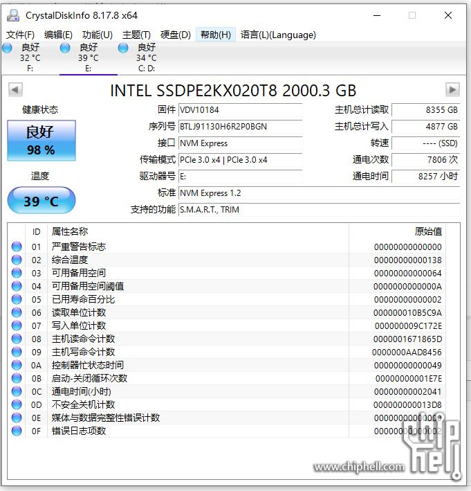

会影响健康度,我这频繁开关机7800次的,才写入不到5T就掉了2
开关这么多次的原因:折腾超频。。。
如果不是我这么频繁开关机,应该还好吧。。。。。
开关这么多次的原因:折腾超频。。。
看厂家如何定义自家的smart规则,有些盘的确会因为开关机次数影响05值,英特尔的盘印象中好像不会,如果你这个盘是做系统盘那就不奇怪,因为4K写入放大的问题。
发表于 2023-2-15 09:39 来自手机 | 显示全部楼层
hasuboy 发表于 2023-2-15 08:54
看厂家如何定义自家的smart规则,有些盘的确会因为开关机次数影响05值,英特尔的盘印象中好像不会,如果 ...
肯定不是系统盘啊。就放一些资料的,且很少读写。
