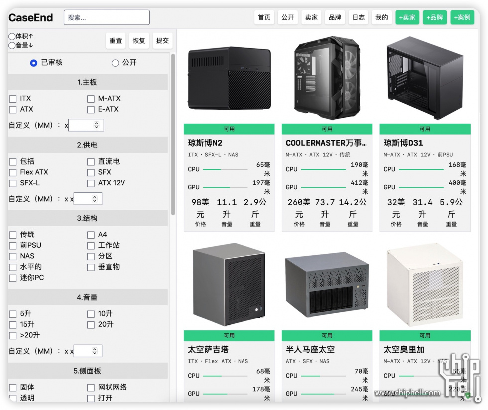

给你推荐个网址,上面直观的有机箱外观图片,还有散热器高度,显卡长度,重量,体积大小,以及参考价格等;小众的ITX机箱爱好收藏网站
https://caseend.com
虽然是英文界面,但是不影响观看,我是浏览器直接翻译的
