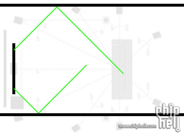

发表于 2023-2-16 20:47 | 显示全部楼层
bloodwar 发表于 2023-2-16 19:33
现在的问题是电视放在个比较大的空间里的小角落。环绕是不是就搞不起来了?只需要添置一个主音箱就了?平 ...
大的空间里的小角落要上环绕只能用实体环绕音箱,反射式肯定没戏,那要求基本对称的户型才能对称反射环绕声道
而且真正的反射式声吧只有雅马哈YSP数字投音机系列,用数字控制扬声器整列控制声音方向,把环绕声准确反射到听音者所在的位置,其它什么三星大法的反射都是瞎胡闹,每个声道就单喇叭固定方向,也就把所有声道的声音一起放出来混成一团而已,没啥定位可言
