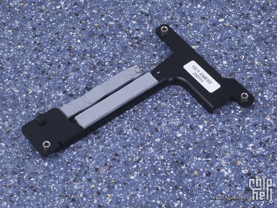

然后我有特别关注了啸叫问题,之前我就发过一个拆解图,说到 4070 Ti TUF 这个散热器明显针对啸叫有额外处理
针对电感加散热垫片,同时还专门在电感上下用螺丝加固:
之前的 4080/4090 TUF 散热器,并没有电感的散热垫,同时螺丝也没在电感上下加固:
从这个角度也能看到电感上压实的散热垫,这也许或多或少的帮助缓解啸叫问题:

电感叫主要是里面线圈振动而不是外壳。压外壳有点用但不解决根本问题。

是的,我个人感觉他们也是从最低成本方法开始尝试,比如你说的这个导热垫压实尝试,但是实际目前啸叫最轻的索泰和屏蔽牌,不光是导热垫压实,采用的电感内部灌胶,就这样也只能做到十张里面九张不叫,而且我AMP之前也测过,大表哥2下也是轻微啸叫的,不能做到百分百没有,但是相比其他品牌摸奖好很多了。4090TUF之前有大神分析过,因为散热模组设计问题,更改要重新改模具,所以成本太高,连用导热垫压实都没法做到,所以干脆摆烂了,在这里我建议大家近期购买4090在意啸叫的,尽量避开4090tuf,虽然论坛也有人说自己的不叫,除非他们把自己的卡出给你,否则真不建议买新的去摸奖

这个不准确,理论上供电多电感多,有时候反而啸叫越大,因为从独唱变成合唱了。比如超龙,火神,水神,水超龙,这几个也基本都是啸叫概率不低的,说丐版不叫的也不对,因为战斧,PNY也一样有叫的,真要改善就要从电感上下功夫,使用电感内部灌胶+导热垫散热器压实,才能真正彻底改善,真要解决只能等技术创新了

另外lz说的电感有散热垫+螺丝加固,这个应该不算改进吧,3070tuf就有这是这种设计了,3070tuf 靠近io的电感,散热靠散热器,远离io的部分是单独用一个散热片压实的。。。
