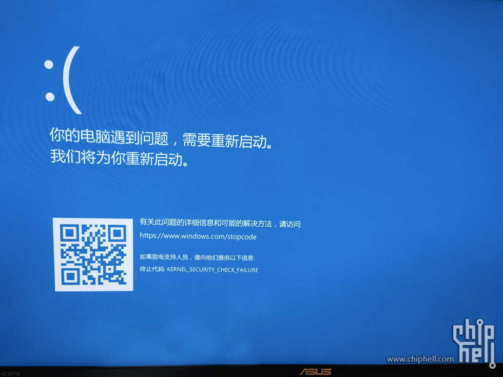

买了一块英特尔P5316 U.2 15.36t固态,用的pci-e的转接卡,一开始在单位用,i5-11400配华硕B560-Plus主板,一点问题都没。
过了年装到家里电脑,Z390 GODLIKE+9900K的配置,插上以后,启动系统就蓝屏
Z390 GODLIKE主板带U.2的接口,直接接U.2接口还是蓝屏,无变化~~~~
烦请各位大神指点一下,不知道问题出在哪?
找了个主板M10h(Z370)+8700k的电脑,用pci-e的转接卡,也没有问题~~~~
开机就蓝屏
开机就蓝屏
BIOS也检测不出来P5316
BIOS也检测不出来P5316

如果你开机的时候能看到windows加载画面再蓝屏,推荐你试试看加载之前按F8进安全模式,能进去说明驱动问题,找台好的机器把nvme驱动干掉再说
