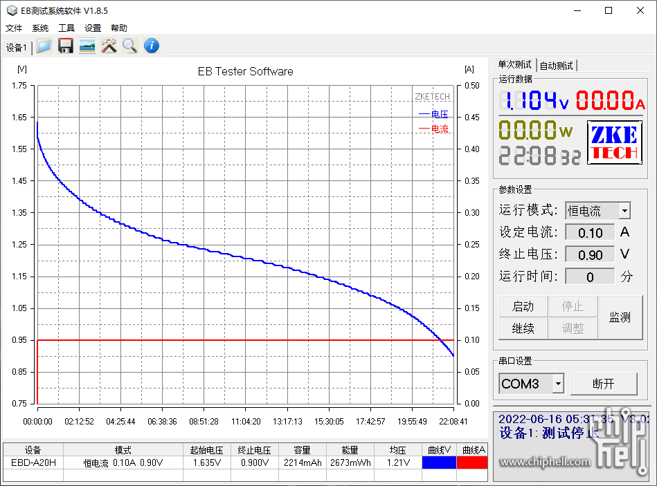

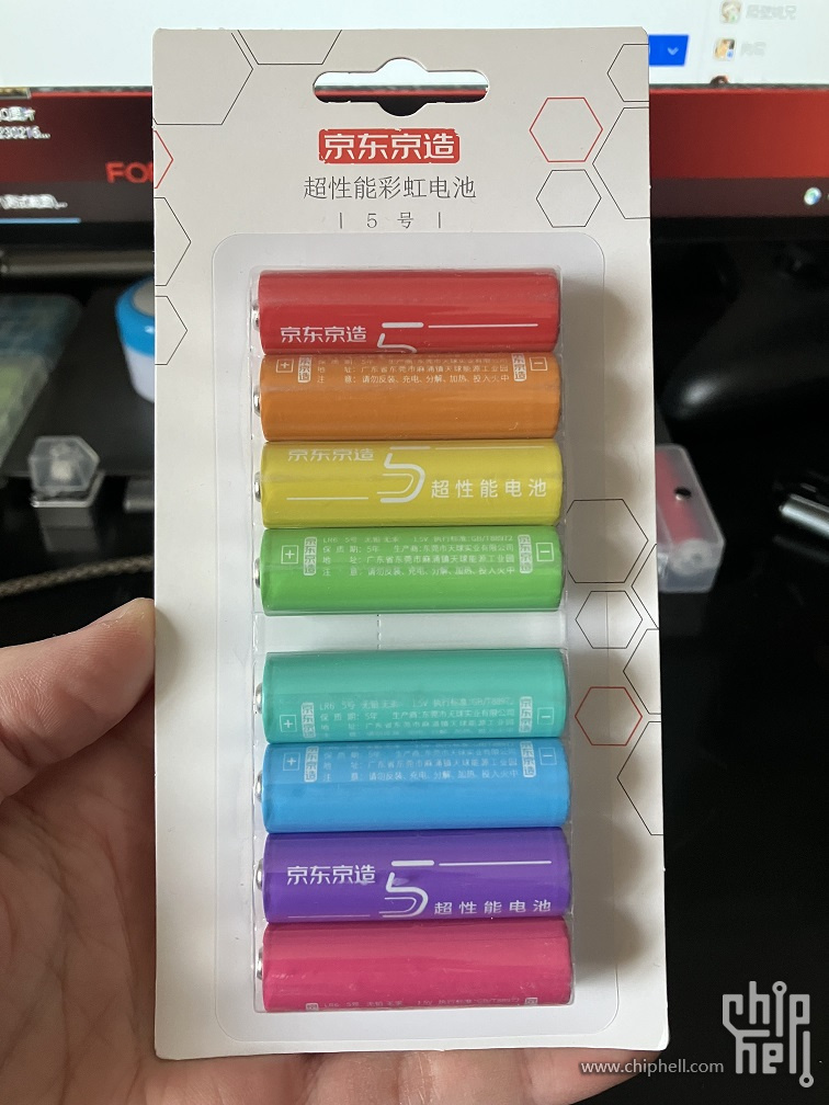

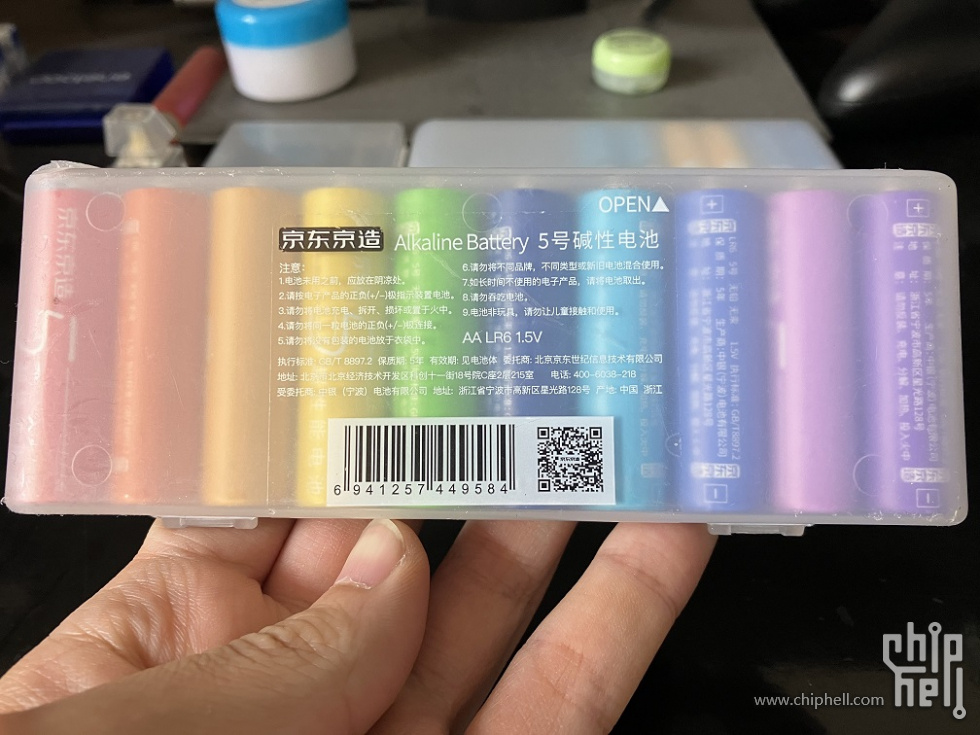

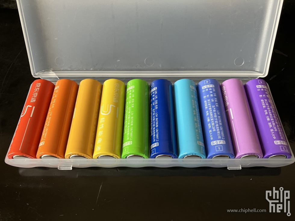

1,京造天球彩虹
就一句话,京造风林火山的换皮版,无论容量、起始电压、均压,表现都一般无二。
2,京造双鹿彩虹
之前的测试中有人提到京造电池有双鹿和天球两家代工,且只有塑料盒10节装的彩虹电池是双鹿代工,所以我专门买来验证,确实是双鹿代工。但非常可惜,没多久再买赫然发现也换成了天球代工,所以测试数据不全,只有100mA的放电测试。
从数据上看,和天球代工的各有长短,双鹿代工的初始电压略微高点,天球代工的容量略微微大点。反正现在已然没有双鹿代工的了,购买无需纠结

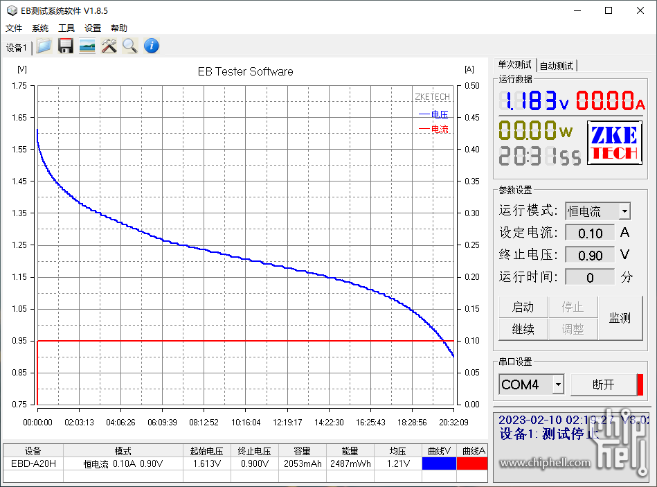

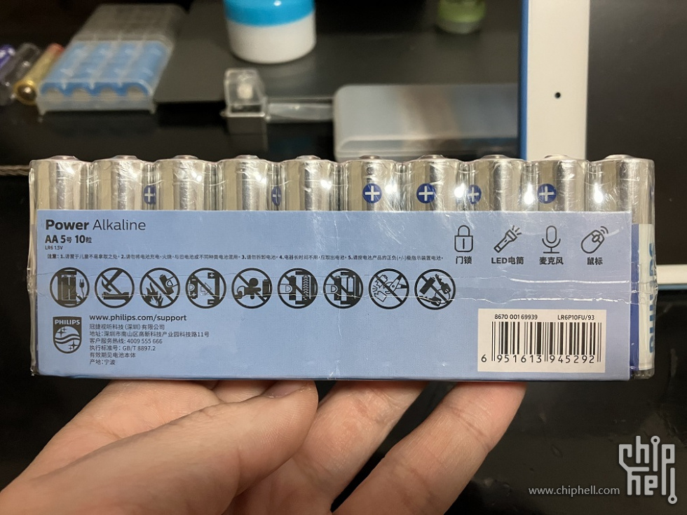

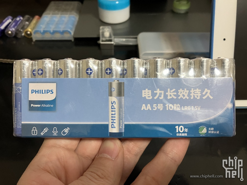

3,飞利浦碱性
就俩字,辣鸡,起始电压、均压、容量都很差,和库存2年的GP超霸Ultra比甚至还略有不如,注意避雷
4,东芝碱性
辣鸡No.2,本以为2元/节的高价,必有高论,结果被小米彩虹吊着打……
5,松下LR6LAC
松下LR6EGC是继之前的LR6EGC之后的又一款进口产品,产地也是泰国。
在京东的分类里,LR6LAC是“进口版”,LR6EGC是“进口高性能版”,实测结果也是这样,LR6LAC的电量大约是LR6EGC的80%。
6,松下LR6BCH
本次追加测试的最后一款碱性电池,京东页面标注为“狮子王版”,性能总体上比LR6LAC略差。

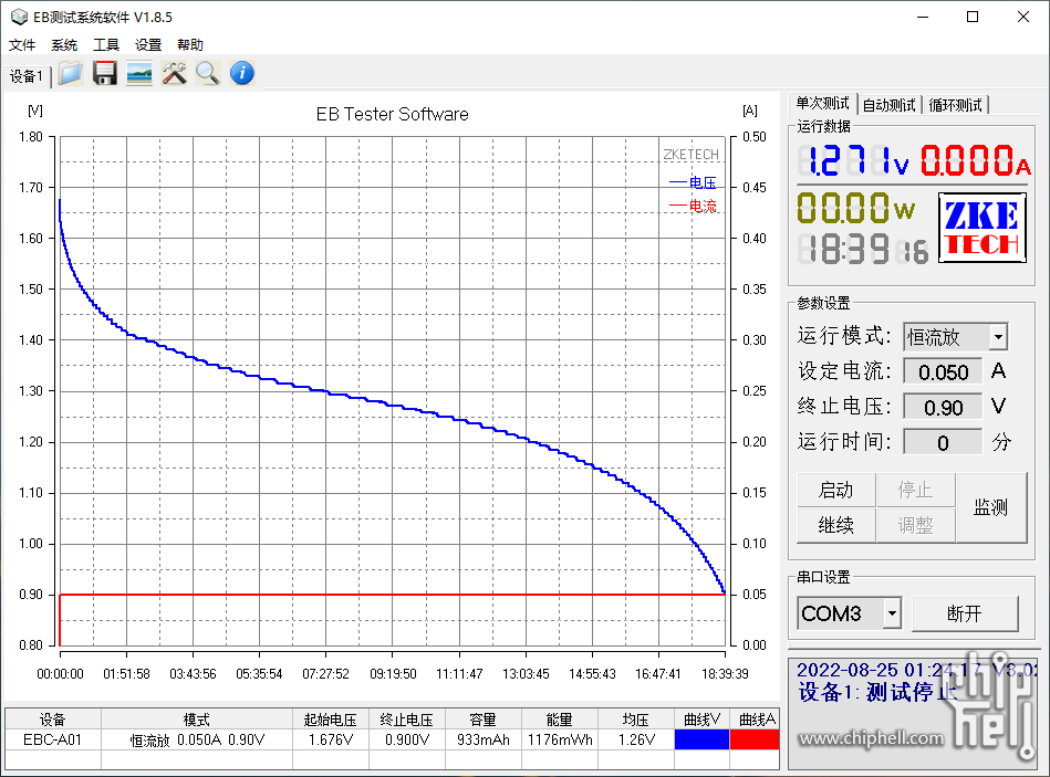

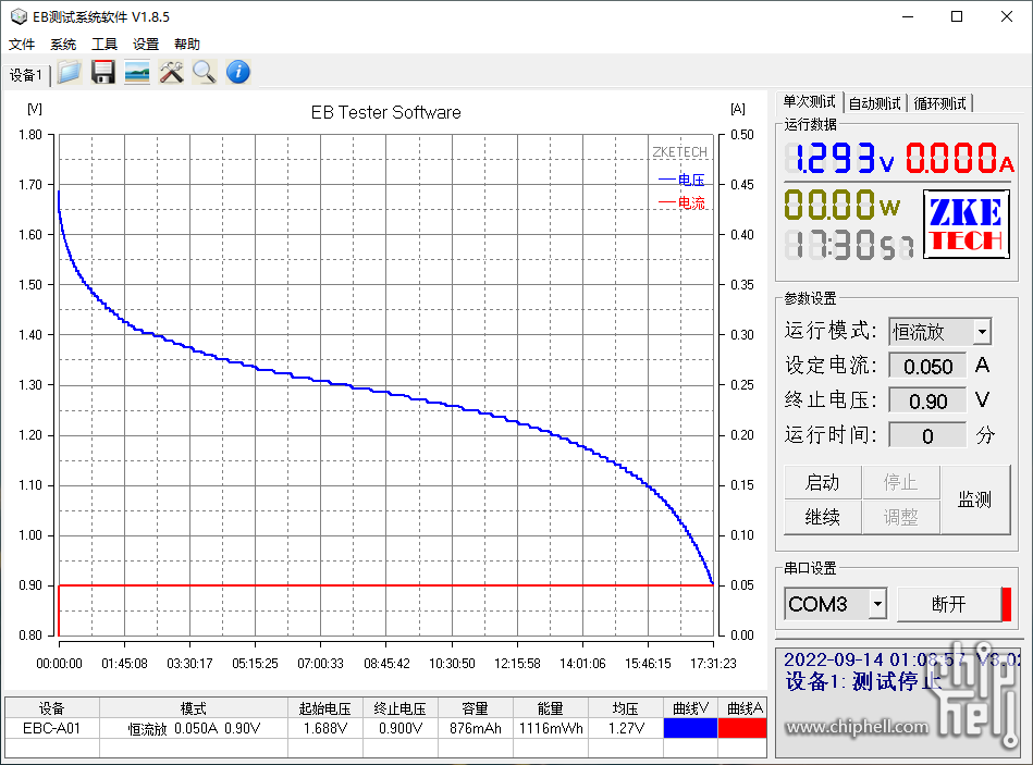

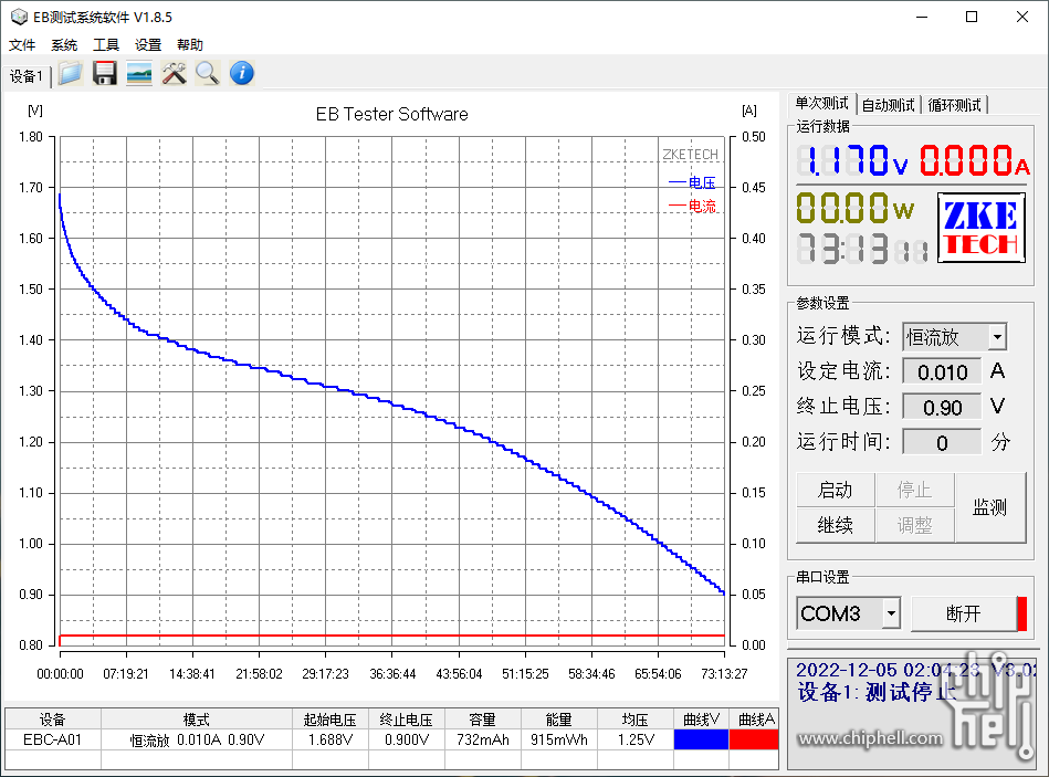

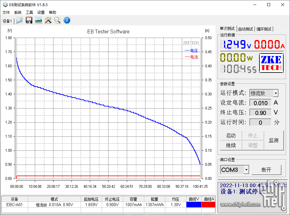

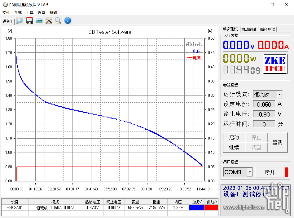

由于之前测碱性电池的仪器最小仅支持到100mA放电,而碳性电池所使用的场合绝大多数都是小电流放电,本次测试考虑选择50mA和10mA两档,所以又买了个最小支持1mA的测试仪……
新测试仪相比老测试仪,测试同款电池的情况下,测出来的容量基本相同,但起始电压要稍微低一些(约低0.03V~0.05V),不是说哪个准哪个不准,只是强调两个测试仪测出来的数据各自比各自的,不能跨仪器直接对比。
在测试碳性电池之前,先让京造风林火山代表碱性电池,用新测试仪做个50mA放电测试,作为和碳性电池的对比锚点。
事后来看,即便是“碱性阵营里比较差的”京造风林火山,性能也是远远强过最强的碳性电池,完全不是一个次元的。

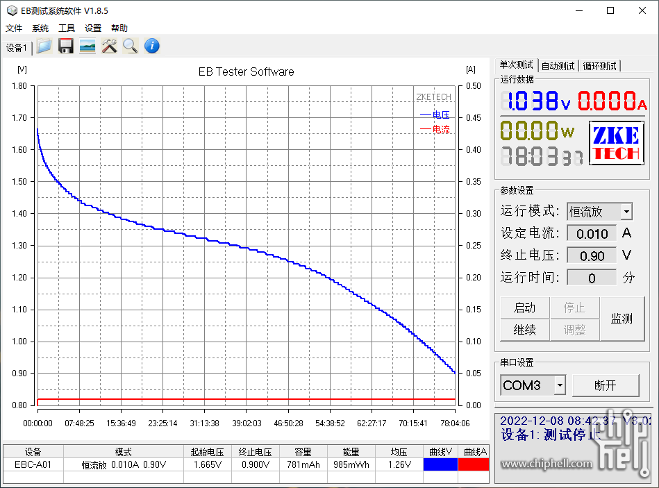

1,GP超霸黑碳性

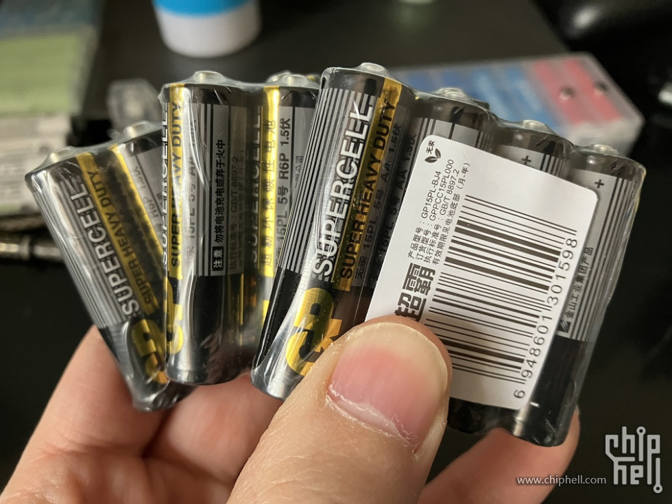

不流汤!不流汤!!不流汤!!!重要的事情说三遍。
起始电压、均压、容量都中规中矩,价格便宜,我买的时候22.9元/40节,据说最低有做到16元40/节的,反正我是没碰上过,但即便是以我这个价格购买,0.57元/节的价格在碳性阵营里也是性价比很高的,可以如小米彩虹一样作为碳性阵营的参考基准。

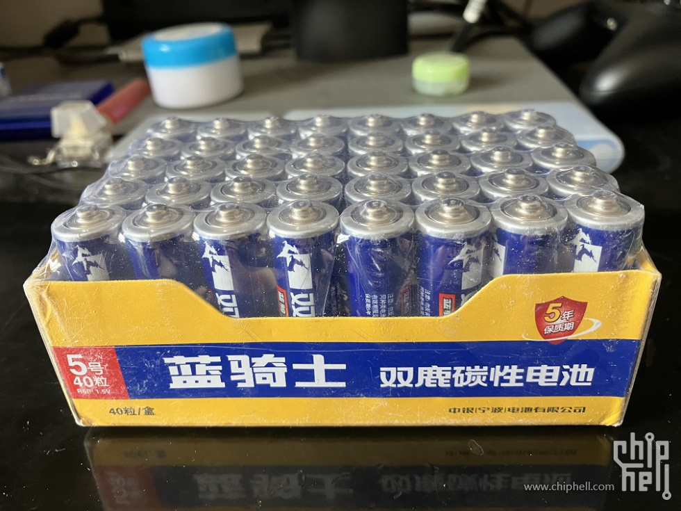

比GP超霸黑碳性略贵,性能也略强,但是流汤,直接pass

不流汤No.3,性能是所有参测碳性里最强的,但是贵的离谱,1元/节的价格你特么跟我开国际玩笑啊?要不是为了测试谁会买这么贵的碳性……

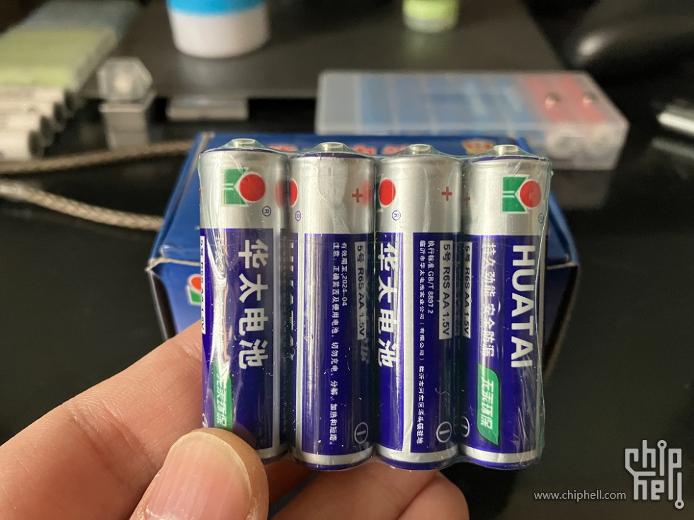

6,华太普通蓝碳性
HiFi圈有云:早知道,还是原道。
从今往后电池圈也可以说:早知道,还是华太
虽然它性能垫底,但它足够便宜啊!(性能最强的双路黑骑士又能强多少?不还是脱不出碳性的范畴么)
虽然它也流汤,但它真的足够便宜啊!
1块钱3节你要啥自行车?!
最后放上流汤情况的照片,这都是10mA放电测试完之后留下验证流汤情况的,右边的GP超霸最早测试完,存放时间已经有3个月了,左边的华太测试的最晚,只放了一个月。
———————————————— 分   割   线 ————————————————

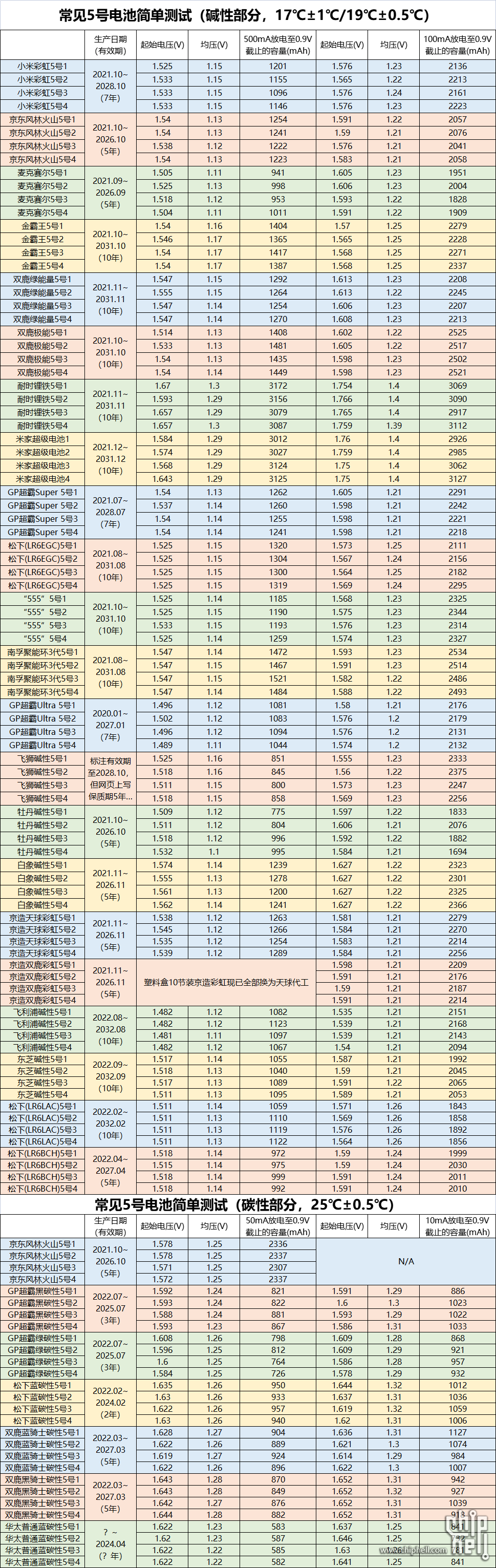

最后放上全部测试数据汇总,鉴于电池价格波动太大,所以去掉了原先标注的价格,大家根据各自性能和即时价格来衡量购买即可。

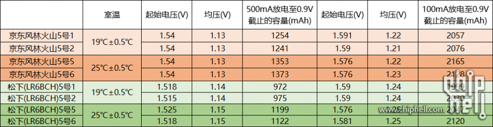

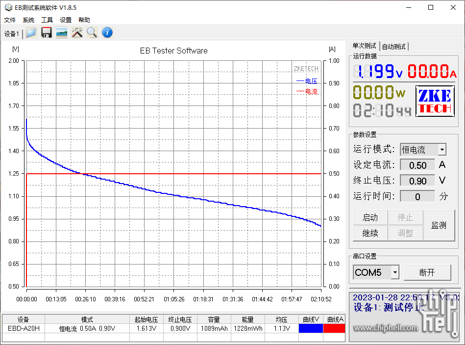

2楼放一个不同温度下碱性电池的性能对比,可以看到25℃环境下,碱性电池的均压和放电容量相较19℃环境时均有明显提高
再放一张测试事故图,测到一半空调掉电了,机房温度从19℃快速上升至26℃,曲线可以看到明显的变化。
因此还是那句话,如果有人想要自己进行测试验证,请一定注意环境温度,碱性电池的放电性能对环境温度是比较敏感的,不要自己随便找个地方随便一测就拿来抨击我的测试。
(我的测试环境是:碱性电池500mA放电 室温17℃±1℃,碱性电池100mA放电室温19℃±0.5℃,碳性电池50mA放电和10mA放电均为室温25℃±0.5℃)

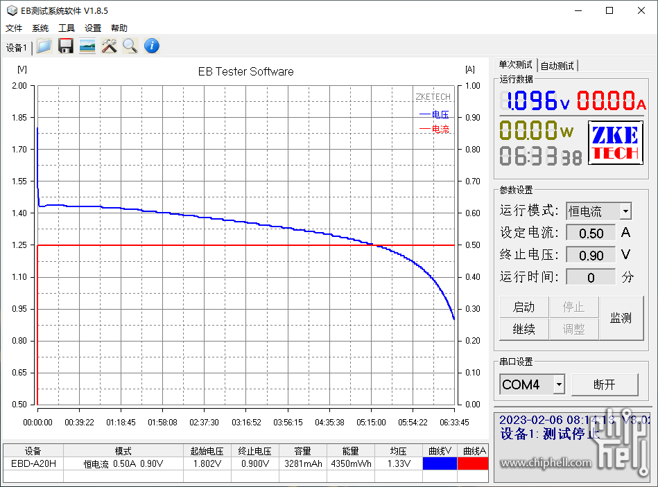

放一个有意思的电池,因为不是官方渠道买的,所以不放进主楼的对比测试里。
前阵子偶然发现闲鱼有个ID是“为什么填写不了?”的卖家,在卖一批亿纬锂能产的锂铁干电池,据说是“工业配套用的,几百节一个模组,送到电池检测中心做检测的”。
这说法是真的假的先放一边,我买了一批测试了一下,电量还真是强的超出我意料。这批电池是2020年6月产的,到现在已经库存了一年半多了,测出来的结果比全新的耐时锂铁还强。去年我测试耐时锂铁一共测了8节,成绩最好的一节才3172mAh,闲鱼这个亿纬锂能产的锂铁干电池,我随便测了两节都能达到3250mAh以上。
对极致高电量、轻量化鼠标、不漏液有需求的,可以屯点。
