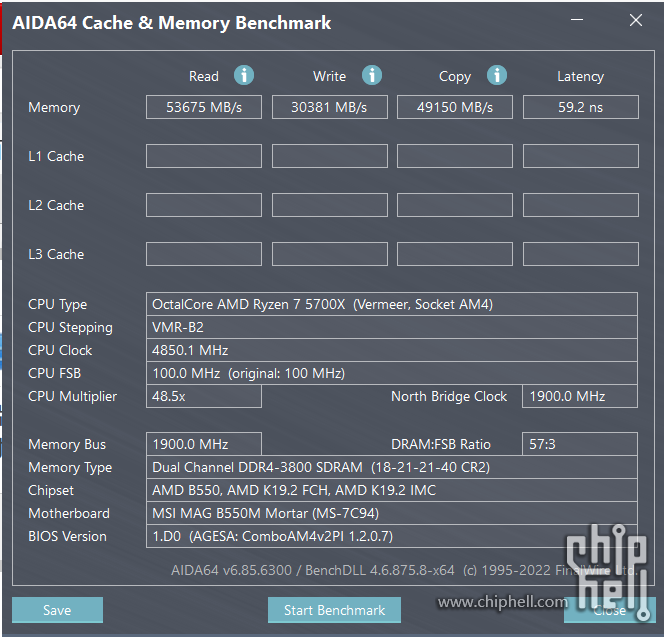

intel专用条 16g*2 5800x 直接超cjr 3800作业 成功开机 TM5 anta777 absolutnew 烤机可以通过
这个U fclk 1900 会报19 降到3733使用
延迟对比之前很理想 提升挺多  能到59ns 但是这个copy不对劲 换了几次小参 都到不了50 究竟什么原因呢

所以这个新cjr copy性能就是这样的?之前的芝奇焰光ji 也是cjr 主时序一样的 copy 是52000左右 但是延迟高很多 快70了

如果是zen3的话 因为fclk的原因 3800往上就不好超了 imc体质 基本都在3800 apu的话因为没有独立的io die 反而好超 这个内存也许是有4000+潜力 但是瓶颈在u

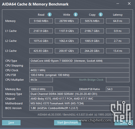

我是T1 15 19 19 19 39 3600  fclk1800 插满四条懒得高了 也没指望四条延迟低 大概64ns 给5800X3D凑合用了
反正便宜两连套条700出头

其实只要是不懂为啥这个条子 copy低 正常成绩是应该52000左右
发表于 2023-2-19 02:23 | 显示全部楼层
再调下小参 正常应该可以
我插4条 都能过50000 除了微星其他主板都要手动关GDM 才是真T1 T2
给个基本盘 过一小时yc 关GDM 1.4V tm5 777 trfc 500过 减10继续
2T 16 20 20 20 20 40  4000 18 22 22 22 42
trc 60 64(4000)
trfc 500 auto auto
twr      16
twtr_s  4
twtr_l   12
trrd_s   4
trrd_l    6
trtp      10
tfaw     16
tcwl    auto
trdrdsc_l   4
twrwrsc_l  4

我现在小参已经压的比这个还低了 也是真1t 这个copy是真的不正常
