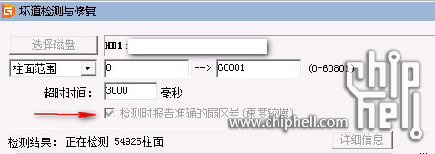

[存储] 用diskgenius扫描硬盘,是否有必要勾选报告准确扇区号?
发表于 2023-2-18 23:41 | 显示全部楼层 |阅读模式
不勾选报告准确扇区号,
扫盘的结果是否不可信?
为何有些人说:勾选该选项,才能保住扫描结果可信
各位用dg扫盘的时候,会勾选准确扇区选项么

发表于 2023-2-19 04:53 | 显示全部楼层
SolaAoiii 发表于 2023-2-19 04:27
如果你准备扫个几天,那倒是无所谓
这选项影响不多的,只是在结果里会报告详细的扇区地址信息,反而是上面的超时时间如果盘质量稍差影响更大,应该设置短一点,
