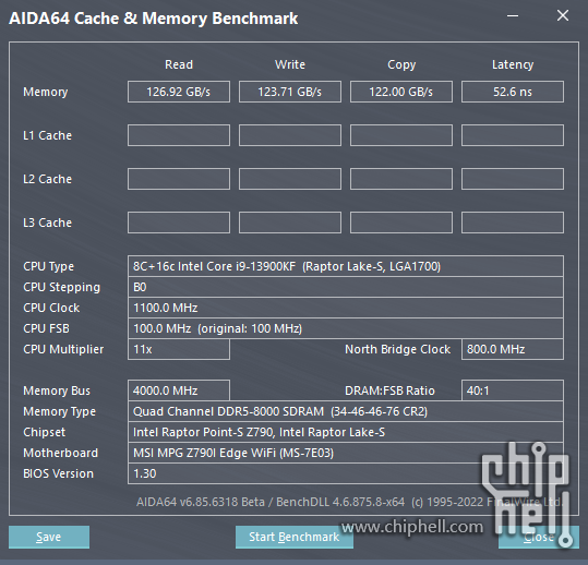

怎么说呢。。

lh4357 发表于 2023-2-19 18:15
怎么说呢。。
不同频率差别大么?
请问8000日常用要加风扇吗

 楼主| 发表于 2023-2-19 18:22 | 显示全部楼层
怎么说呢。。
不同频率差别大么?
你的图看来,在游戏里好像7000/8000也没那么大差别?
发表于 2023-2-19 18:32 | 显示全部楼层
720P最低画质跑古墓11能差个7-8fps吧。
不过这是360+fps对370+fps。。
别的游戏没试了。

发表于 2023-2-19 19:02 来自手机 | 显示全部楼层
怎么说呢。。
不同频率差别大么?
8000的延时都挤不进50ns吗?
发表于 2023-2-19 19:05 | 显示全部楼层
beckcppes 发表于 2023-2-19 19:02
8000的延时都挤不进50ns吗?
这里有见过7000跑到48.x的,我自己的要7400能到49.x
8000的延时都挤不进50ns吗?
换成13700K同参数降低5ns。

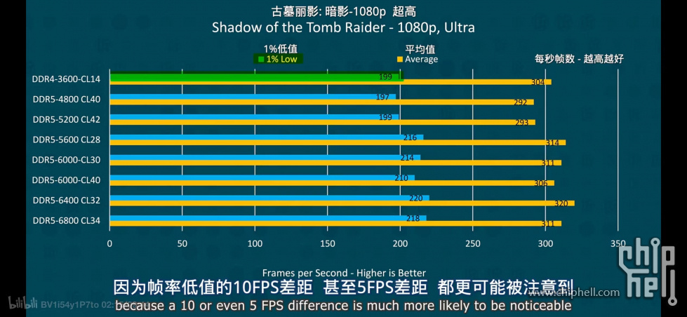

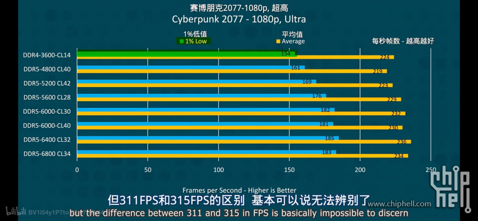

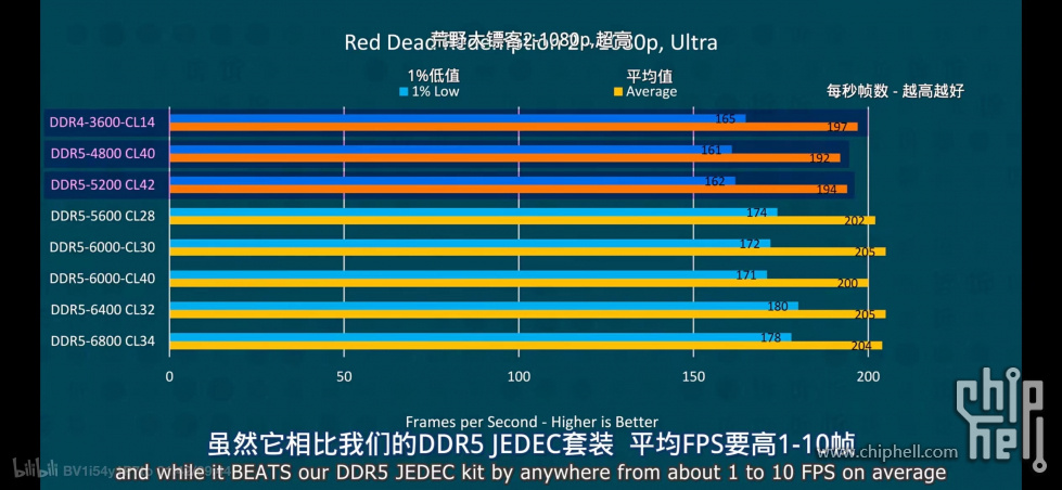

发表于 2023-2-19 19:15 | 显示全部楼层
https://www.bilibili.com/video/BV1Gr4y1i7vN/
上代有人做了测试,压参的情况下(这个d4很极限了),6400的d5和4000多的d4各有优势项目有来有回吧,现在7000+甚至8000+了16*2adie对bdie价格还有优势,d4的时代真的过去了

 楼主| 发表于 2023-2-19 21:41 | 显示全部楼层
上代有人做了测试,压参的情况下(这个d4很极限了),6400 ...
哦51972啊,那非常靠谱了。看来7000+的a die可以乱杀4000的D4了,那现在搞一套就满足了

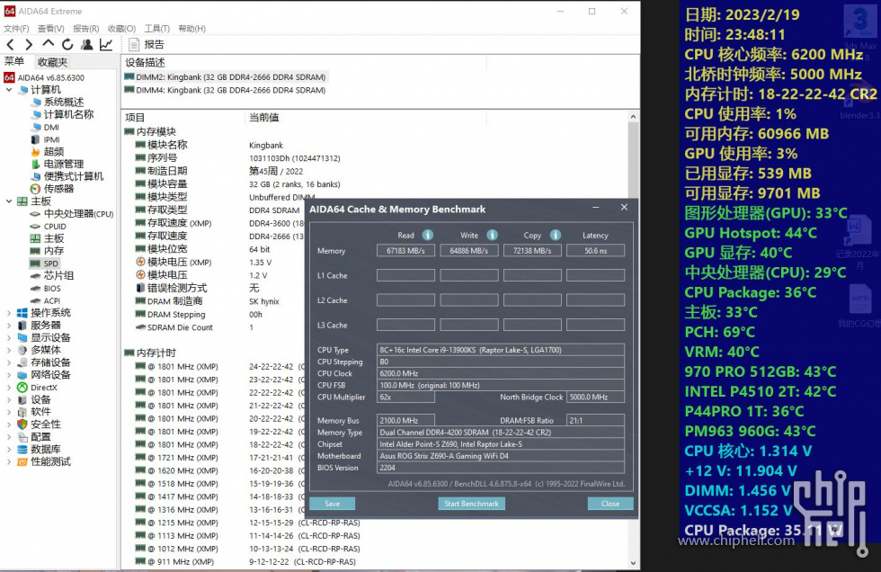

发表于 2023-2-21 09:02 | 显示全部楼层
我试过7800C32大部分游戏打不过4200C15,最近开始试下8GX2换64G/128G试下有没有区别。
