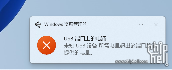

系统 win11  之前一切正常  休眠待机了几天 回来发现
同样设备  插左侧雷电接口 正常
插右侧插上设备就显示电涌

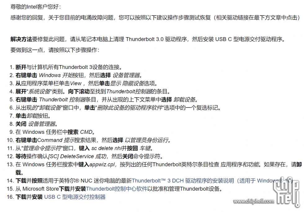

发现这个是win10 和雷电3的回答
nuc12 是雷电4  我也没找到驱动之类的  win11安上就正常能用
是不是硬件故障了  ?

发表于 2023-2-20 15:27 | 显示全部楼层
这种提示通常是指 USB 硬件所需求的电流超过了 USB 接口/控制器设计能力,有一种可能是外接的设备过多造成的,若是这种情况,可以尝试 “排除法” 逐一拔掉看究竟是哪个或哪几个设备造成这问题,再或者尝试用一个带外接电源的 USB Hub。
另外,还有一种可能是 NUC 本身的驱动或 BIOS 存在 bug,建议上 Intel 官网下载与 BIOS、Chipset芯片组、Thunderbolt、USB 有关的所有最新的驱动,安之。以下是我随便找的适用于 NUC12WSHi7 的驱动,展开把涉及到的全下载安装:

 楼主| 发表于 2023-2-20 15:34 | 显示全部楼层
imyz 发表于 2023-2-20 15:27
这种提示通常是指 USB 硬件所需求的电流超过了 USB 接口/控制器设计能力,有一种可能是外接的设备过多造成 ...
就是这样确认的  发现是右侧雷电的问题
驱动我也在官网找了  bios也升级了   雷电4只有win10驱动  在win11上 是安装不上的

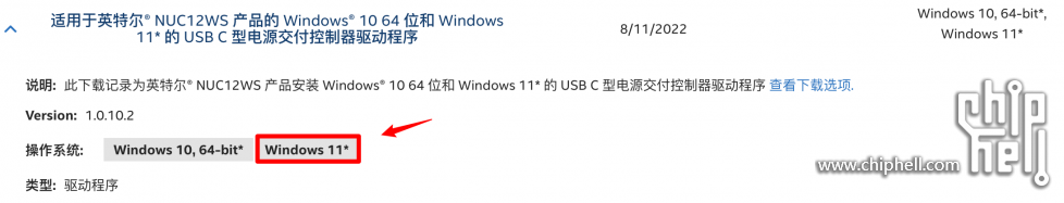

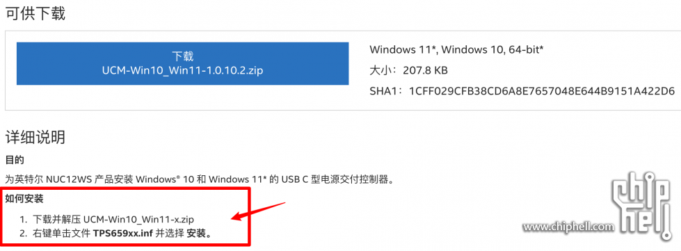

发表于 2023-2-20 17:23 | 显示全部楼层
ren者 发表于 2023-2-20 15:34
就是这样确认的  发现是右侧雷电的问题
驱动我也在官网找了  bios也升级了   雷电4只有win10驱动  在wi ...
那这个东东有安装过吗?!

 楼主| 发表于 2023-2-21 13:01 | 显示全部楼层
imyz 发表于 2023-2-20 17:23
那这个东东有安装过吗?!
试过了 没用
也没看懂这个是干啥的
