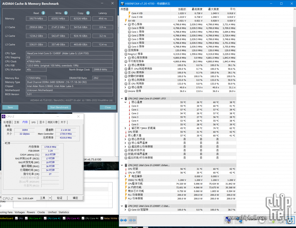

我是12490F配华擎B660,也是个大雷的U,SA默认只有0.936V,CPU默频内存可以把XMP3200的长鑫颗粒16g X  2条子超到3600 16C-G1。
如果外频超到120,也就是全核4.8,那么此时SA更低了,内存就要降到3500 C17还是16不太记得。
主要是二启三启很头疼,因为还挂着好几块机械盘,怕二启搞坏盘,所以还是CPU默频,内存3600凑合用着。
 楼主| 发表于 2023-2-20 21:03 来自手机 | 显示全部楼层
xavier_cx 发表于 2023-2-20 20:54
我是12490F配华擎B660,也是个大雷的U,SA默认只有0.936V,CPU默频内存可以把XMP3200的长鑫颗粒16g X  2条 ...
其实不关电源也还行,我现在就是。还有就是组了全固态的存储,不然hdd是够呛。刚才试了一下,可以3539c16了
发表于 2023-2-20 21:31 | 显示全部楼层
也是,平时不关机休眠也可。
要是上全核5.0,就得1.25V以上电压,功耗翻番,内存频率3200更低还不容易稳。

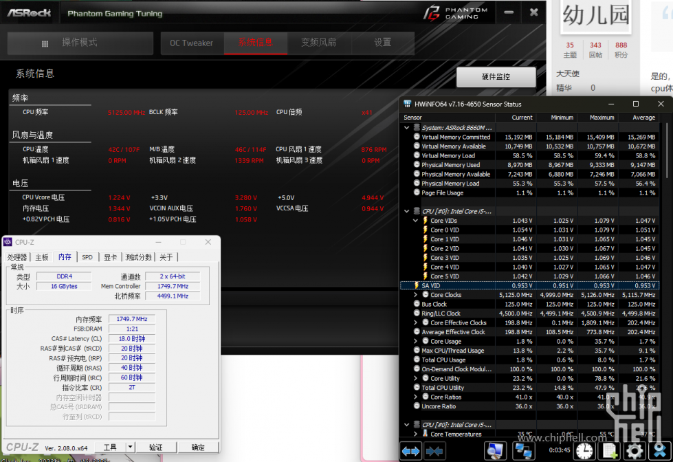

发表于 2023-11-4 23:19 | 显示全部楼层
我设置了外频x125,内存超到3500c18,pgtu里显示vccsa是0.944v,bios是9.04
发表于 2023-11-4 23:22 | 显示全部楼层
不过我这套内存体质也不怎么样,之前在b450迫击炮max上最高只能3733 c20,在华擎的这个板子上最高也只能3600c18,再高就失败。关于三档sa的说法,我如果是3000c16频率用的话,超了外频也是锁0.896v,但是我没看到过0.912v的情况
