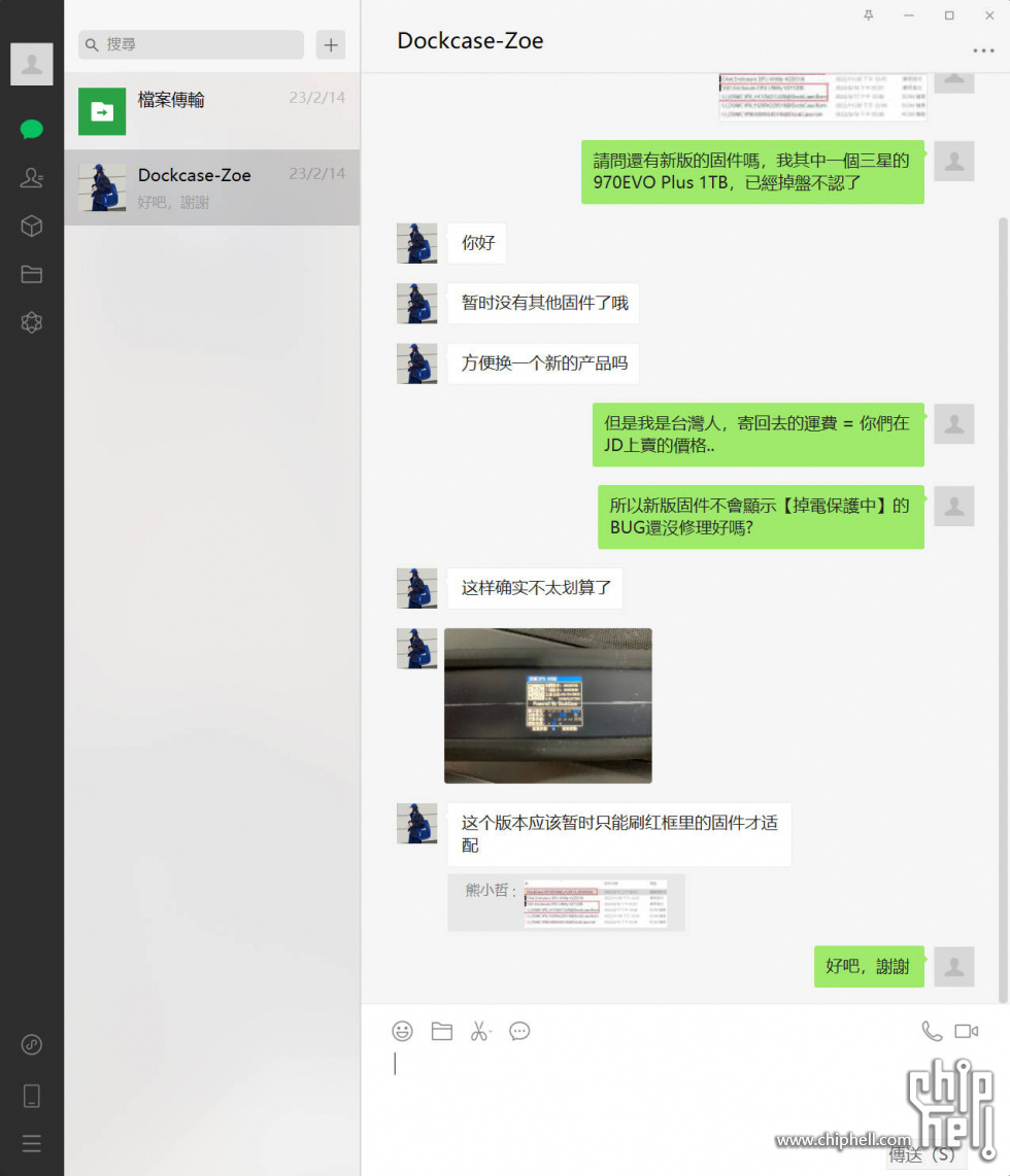

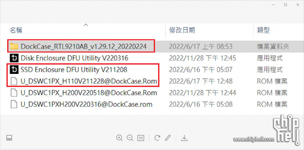

Dockcase防掉电保护盒子是拉基,别买
用的RTL9210B-CG芯片,盒子内有螃蟹芯片固件+官方DFU引导固件
如果不刷官方提供的固件,盒子的掉电保护功能不起作用
(只能刷入红框处的固件)
而且我回报问题N次了,官方VX客服也有提供过新版固件
但是刷入后就会有上述问题
VX客服說要换一个给我
我说我TW人我寄回去的运费已经等于半个盒子价钱了
垃圾牌子
详细故障狀況可以看此帖
https://www.chiphell.com/thread-2487048-1-1.html

发表于 2023-2-21 05:15 | 显示全部楼层
qq494829835 发表于 2023-2-21 05:05
他家的产品何止辣鸡
产品拉基就算了,我在JD下单买3XXRMB
结果售后客服说要发货的时候转运仓拒收,说可以发SF到TW
谁知客服骚操作,RMB3XX的商品报值RMB500,SF又是实报实销制度的
我还额外缴了一笔税金,客服还说谁叫我是TW人
MA你个B,我呸
