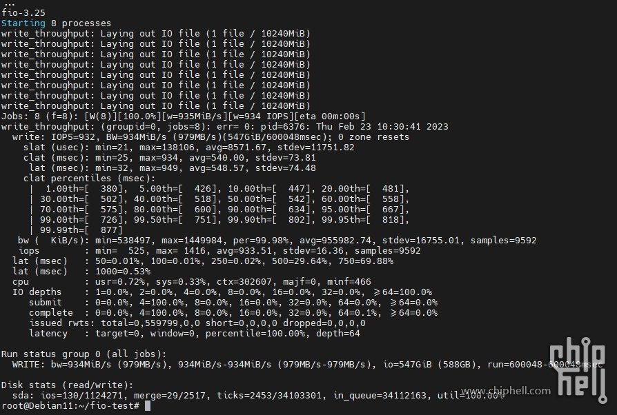

MS12(970 evo plus 1TB)装的是Debian11,用的是type-c转usb-a转接线。
fio测试10分钟,速度蛮稳的。
PS:MS12在Debian11中看不到温度哇,smartmontools,s-tui,haparm都看不到。
