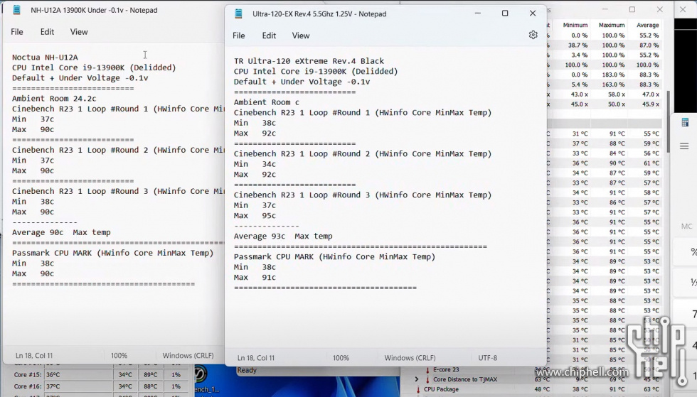

发表于 2023-2-22 19:21 | 显示全部楼层
wzy1208apk 发表于 2023-2-22 19:11
还是不行,全默认,降压0.05,r23 报错,乌鱼子
旗舰风冷都一样啦
我这有个测试图 降压定频也就这样了 U120ex U12A
