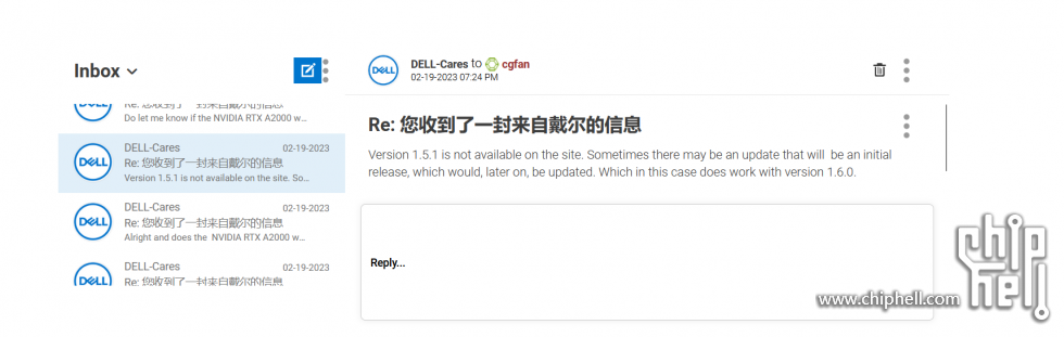

 楼主| 发表于 2023-2-24 09:25 | 显示全部楼层
我也是官网,百度、谷歌什么的,搜了一圈,没找到1.51。
这是DELL客服给我的回复。
