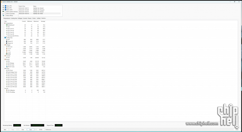

单烤CPU全项不通过,没有超频,BIOS是默认设置,谁能分析下原因?感谢。

发表于 2023-2-24 16:23 | 显示全部楼层
这3项是同时跑吗?
 楼主| 发表于 2023-2-24 16:24 | 显示全部楼层

对,是同时勾上去然后跑的

单跑FPU确实压力不大,但是这3项同时跑好像没怎么见过,不清楚这3项同时跑压力怎么样,你跑这3项的时候温度、功耗高吗?

挺奇怪的,功耗300W最高温度为什么只有60?

CPU三项测试跑了好几次了,重置BIOS,升级BIOS都操作过,不行,三项还是不过,正在逐项测试中。
我基本是要跑半小时到40分钟

温度最高64度,功率最高308,我的电源是650,不超频,也够用了

正常情况 308W 你这个温度肯定不对 起码80 90

温度是有点儿低,我也奇怪,240水冷压的13700K,CPU接的是单8pin
发表于 2023-2-24 16:43 | 显示全部楼层
为什么要执念于一起跑这三项?一个一个跑不行吗?而且你这个挨打64怎么有个CPU功耗,功耗还比封装功耗高出去那么多。
核心雷(过不了FPU)或者Ring雷(过不了Cache),再或者电压设置(个别电压过高或者过低,甚至可能是防掉压太低)有问题自己检查一下,不要光依靠默认电压,自己改一改调试一下

功耗是软显CPU功耗还是整机功耗?
温度很低啊,这样都不过测按说不应该

现在是308,软显CPU功耗。整机功耗之前测过是450左右,是跑的FPU测试,但是电源处接的功率计

这功耗和温度看着挺反常的。
我的137K默认设置1.3v默频跑R23,智能插座整机功耗391W,AIDA64软显CPU功耗272W,温度94度。
看过不少13代首发评测,CPU软显功耗200W,温度已经90~100度。
你这功耗都300了,温度才64,并且还通不过测试,就很诡异

我也觉得奇怪,之前B760主板,单跑R23,温度直接秒破百,电压是1.4左右,然后换了这个Z790主板,电压在1.2左右

之前B760主板跑过AIDA64烤机吗?有没有问题?
如果之前B760没问题,那么可能是现在Z790的问题,你现在的Z790是什么主板啊?

B760 跑R23 30分钟过的,主板是
ROG 吹雪 B760 WiFi D4 因为待机死机换过一次,然后又退了,换成了Z790,(Z790待机死机频率降低很多)
ROG 吹雪 Z790 WiFi D4

对了,之前B760跑R23可以跑,昨晚试的Z790跑R23,第一圈还没跑完,R23就报错,日志也没抓到

你主板比我牛B多了,看了下13楼,BIOS重置、升级都不行,但是之前B760可以,那看来考虑主板的故障了,找售后吧
