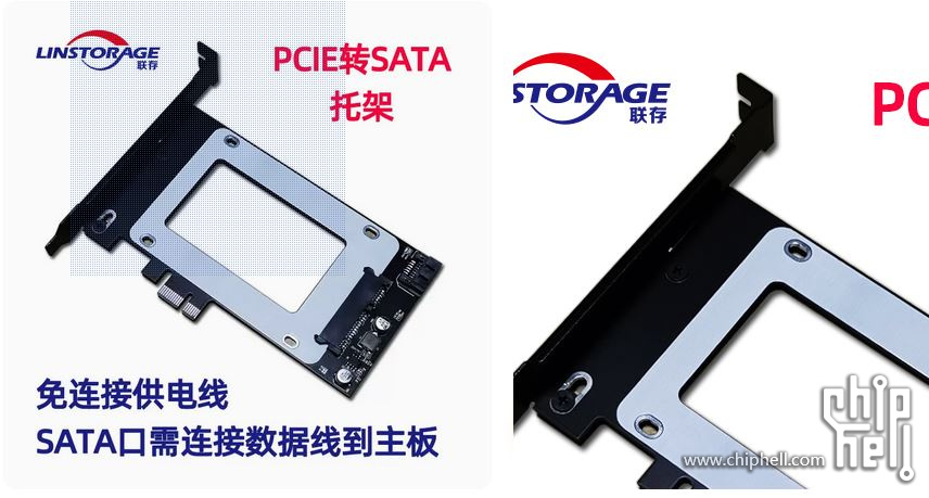

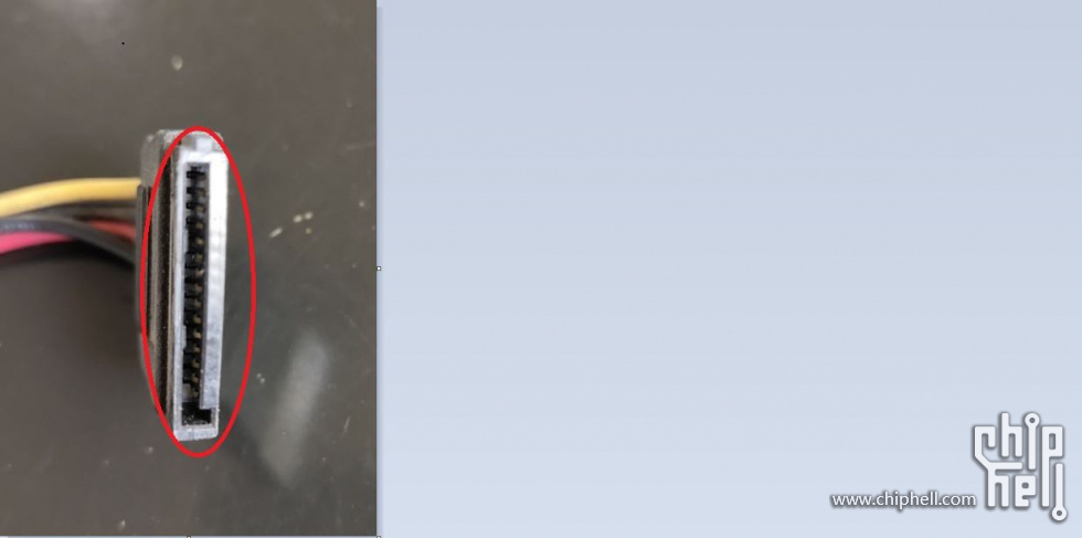

看你的介绍 你使用的应该是SATA的硬盘 可以重点检查SATA的供电接口部分。SATA的供电接口的如图那里容易变形变弯曲 这样就会导致供电触点接触不良导致掉盘
我实际碰到多次这个电源供电塑料接口变形导致的有时可以用有时不能用的SATA硬盘问题。我还使用这样的卡解决供电线不可靠的问题(直接PCIE接口取电的转接板,而且直接安装SATA到主板的板卡插槽上)
