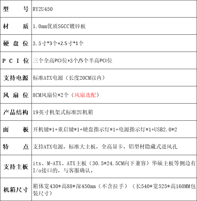

 楼主| 发表于 2023-3-8 20:51 | 显示全部楼层
还真找到一个,厚尚的ML2U450,2U服务器机箱,兼容MATX+全高显卡+ATX电源,就是尺寸感人,哈哈

上面那个厚尚的,还有一个叫研锦工控啥的2U机箱,应该都能满足吧,只不过显卡需要转接线,电源需要注意散热,其实已经满足我的需求了(虽然得上机架)
