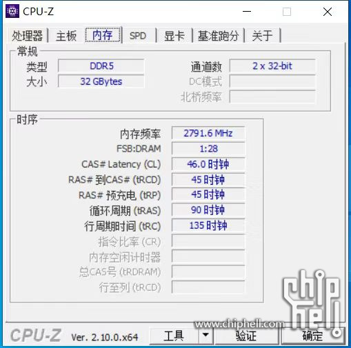

不对吧 我记得DDR5是自带双通,插2根是类似4通吧

680主板,单条30多速度,两条,测试速度加倍。的确一条显示双,两条显示四通道。
因为4代一条不够,两条正好,体验明显的,5代速度够,暂时不用。

是不是这样,单条32G。

CPU一个cache line是256bit,DDR5一个burst length是8,乘以32bit宽度刚好填满一次读取。
实际上一条DDR5也不是完整的两个32bit通道,他地址线是复用的,但是两个32bit数据通道是可以单独同时操作访问不同bank

DDR5那个所谓自带双通道并没有改变总位宽,MSDT还是总计128bit=32x4=64x2,所以我理解不能直接等同于以前的双通道。
