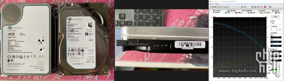

神州数码换的良品收到了。历时2周,花了顺丰的来回运费。总体满意。只是总代返修流程没有RMA号来追踪,需要自己打电话去询问状态,稍显混乱。
收到良品都是白板贴纸,盘体上还有“Recetified”刻印。HDTune 曲线也不再丝般顺滑。现在正在全盘扫描健康度。
所以买矿渣 也要买“国行在保”的。
寄回神州数码前,联系过咸鱼上家,态度蛮好的。同意协助更换,但不保证能换全新的,而且要等他们收集到一定数量后才能统一去申请RMA,等待周期不确定。最后想想还是自己走个人送保换良品了。
运气差的时候,唉。。。。。2023才第3个月开始,已经坏了2个希捷盘了
盘1: 希捷酷鱼4TB,咸鱼买的。只有几小时通电+几GB读写。上家说是JD货,工程剩余,保修到24年5月。买回来时候做了全盘扫描是全绿的。 买了快1年了,一直没用上。正好春节期间有空,就打算把下载机里的电影拷贝出来。用的是外置硬盘盒。结果睡觉前开始拷贝,早上起来一看,硬盘卡住了,磁头吧嗒吧嗒响。断电再重新上电就直接不认盘了。然后等到节后上班,联系了希捷微信客服,拍了几张硬盘外观图片,描述了问题。客服小女且 姐爽快的 直接开了RMA,让寄去无锡的售后客服换良品。3天后收到无锡的快递,一个大大的硬盘周转箱里就放了一个良品硬盘。总体来说体验很不错,花了10元运费,一周时间搞定。
盘2: 希捷X18 16TB,矿渣999入手,国行有保。1月初买的,收到时候通电不到7K小时。到手也做了全盘扫描,没问题。HDTune 测速曲线丝般顺滑。 直接装进下载机里PT保种用。结果昨晚在把下载好的电影拷贝进去的时候,突然报错,硬盘狂转。然后刚刚拷贝的电影就无法再拷贝出来了。HDTune 里显示C5 C6黄,慢扫4个红块。今天上午熟门熟路的找微信客服申请售后,结果说是企业盘,前3年找总代,之后2年可以找希捷。如果一定要找希捷也可以,但是检测会很严格+繁琐。然后给了总代神州数码的客服电话。 中午联系神州数码,客服小女且 姐就问了下SN码,说没有经销商的个人送保给换良品,周期3~4周。来回运费自理。也没有RMA 凭证,就给了个北京地址让直接寄过去。
现在正在把电影copy出来,然后等周末寄去bj。。。。
丝般顺滑的曲线。。。
换回来的良品

Recertified
