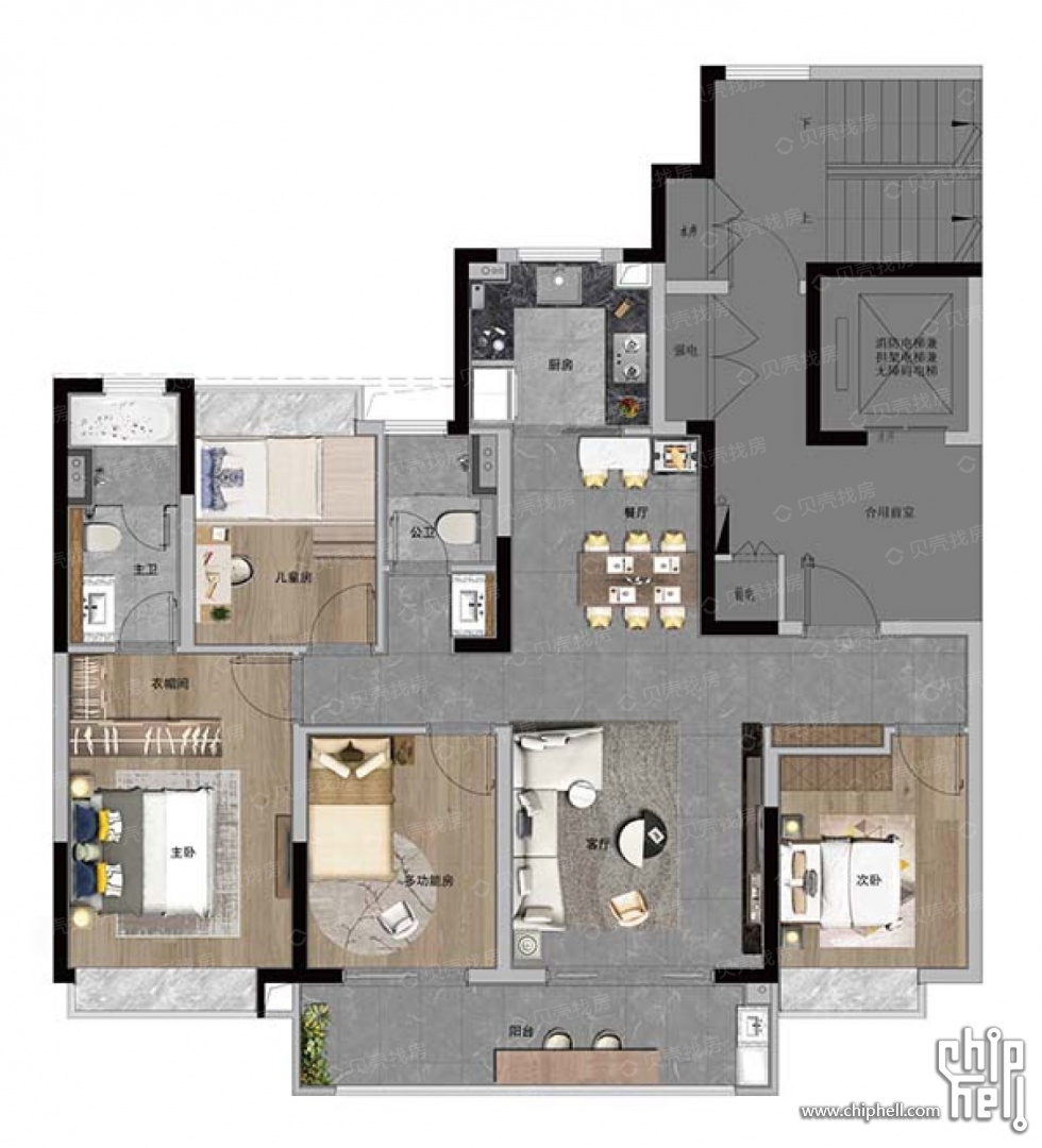

随着家里小宝宝的降生,对房间的需求导致我们决定换一套四室两厅的房子,房子是年底交房,精装修,最近开始考虑后面的装修方案,第一个问题就是如何布置家庭网络。
之前用过网件、华为的路由器,之前的房子是三室两厅的房子,六七百的路由器还是觉得隔了墙网络不太好。不过作为一个小白,看的网上的帖子五花八门,想请教各位大神指点迷津。
先说下基础条件和需求吧:
1.房间套内面积103.5㎡,四室两厅两卫,本身是精装修,网线是通到每个房间的,但应该做不了吸顶;
2.网络布局的预算3000,不超过4000;
3.台式机和群晖NAS都是2.5G的网口,所以希望能够支持2.5G的内网布局;
4.群晖有域名用于外网访问,但是家庭是动态IP,所以需要网络布局能够外网查看到后台(现在的华为路由器可以远程登陆),看到实时的IP地址
5.老丈人家2015年从电信装过一个tplink的ac+ap(面板那种)感觉无线网还是不行,所以对tplink效果存疑
纠结点:
1.AC+AP的布局还是MESH组网在稳定性和网络流畅上更好?
2.选用什么型号的配置比较适合我的需求?
附房间布局图:
发表于 2023-3-5 18:10 | 显示全部楼层
你还没交房,在有准备的情况下ac+ap永远优于mesh,留好线,房顶做好位置。几个吸顶ap就解决一切问题。

发表于 2023-3-5 19:19 来自手机 | 显示全部楼层
wxian 发表于 2023-3-5 18:40
房子本身是精装修交付,所以只能确定每个房间都有网口,通了线,但是不会按照我的需求改造的 ...
如果每个房间都有网口,那么客厅电视墙网口下联交换机上吸顶AP壁挂安装(高度1m-1.2m),其余房间面板AP补足不就啥事都没了吗?

发表于 2023-3-5 20:07 | 显示全部楼层
2015年电信配的TP肯定是那个300或者450m的wifi4面板 干扰严重效果肯定不咋地
发表于 2023-3-5 20:19 | 显示全部楼层
用AC AP 别信什么mesh。。。瞎搞的。 面板的话用 ubnt的。。。房子都买了。。。这些硬件直接上贵的就好了。

发表于 2023-3-5 20:48 | 显示全部楼层
标一下弱电箱位置,大小,放NAS、主机的地方。不然就是,2.5交换机通到每个房间,需要接多个设备的房间再用2.5交换机,在看位置放2-3个ap。
发表于 2023-3-5 20:49 | 显示全部楼层
两个xap3000吸顶
给你安排的明明白白

 楼主| 发表于 2023-3-5 21:22 | 显示全部楼层
eclipse126 发表于 2023-3-5 20:48
标一下弱电箱位置,大小,放NAS、主机的地方。不然就是,2.5交换机通到每个房间,需要接多个设备的房间再用 ...
弱电箱在门口,主机和NAS在儿童房的位置

发表于 2023-3-5 21:40 | 显示全部楼层
103m²  沙发区或者你主机NAS布局的儿童房一个路由就全覆盖了

发表于 2023-3-5 21:57 | 显示全部楼层
两者的区别就是ac在管控上更精细一些,吸顶ap的便利被装修限制,同样规格无线比mesh路由贵
lz这种需求其实弱电箱搞个可玩性强点的主路由,一个2.5g交换机,搞2-3个tp带2.5g口的路由当ap,整套下来2k就差不多了
发表于 2023-3-6 11:29 | 显示全部楼层
精装修房,你先要确定网线能不能自己拉,因为破坏原来的装修,成本不会小的。如果资金足够,还是走AC+AP 模式比较好,但千万别选用86面板的AP,太差了。
发表于 2023-3-6 12:48 | 显示全部楼层
mesh用用吧,TP也可以,小米也可以,网件之类都行,看预算行事,2个机子组成的mesh应该够了,不够就3个组mesh。,用网线连接每个机子,有线回程一半还是很稳的。

 楼主| 发表于 2023-3-6 17:29 | 显示全部楼层
覆盖不了的,我之前的建筑面积101,套内80多的三室两厅的房子,用过网件的、小米的
华为的路由器,都是五六百左右的,基本上进了房间都会卡顿,衰减,不然我也不至于专门留预算考虑全屋wifi
