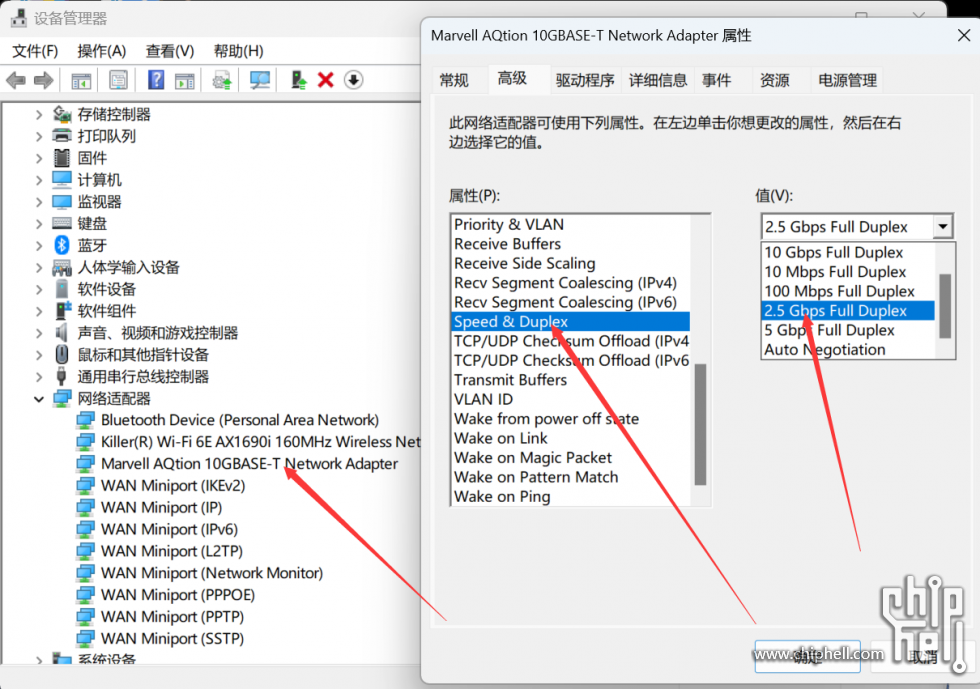

前几天jd上2499充了一块z690 master,做工质感啥的很满意,目前插满32g x4 内存 5600跑着正常用,但是有个问题,板载自带的什么Marvell AQtion 10Gb 网卡总是会间歇性的掉线,我是直接连接到sh1008的2.5g交换机上的,在此情况下,会间隔5~15min右下角显示无网络连接的一个小地球,然后很快重新连接上。如果我直接连接到路由器上面,似乎又不会间歇性掉线,驱动试了好几个版本,均有此问题,不知道哪位大哥知道如何解决呢?

跨速率链接兼容性很糟糕
发表于 2023-3-6 00:07 | 显示全部楼层
把网卡速率固定到2.5G试试看?

发表于 2023-3-6 02:15 | 显示全部楼层
试试固定2.5g速率

 楼主| 发表于 2023-3-6 09:29 | 显示全部楼层
frenzy 发表于 2023-3-6 00:07
把网卡速率固定到2.5G试试看?
固定了也不行,还是会间歇性的断网

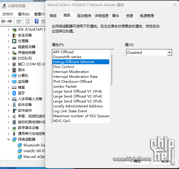

发表于 2023-3-6 09:32 | 显示全部楼层
我也是用这个,我们居然交换机都是一样的,打wow经常断,闹心的很。开始以为是上游tp交换机螃蟹网卡的问题,后来发现其实不用固定速率,把网卡高级属性里面的节能选项关了就好,好像是power saveing之类记不住了,我关了后就再没断过,稳得一笔

发表于 2023-3-6 19:41 | 显示全部楼层
wzy1208apk 发表于 2023-3-6 10:42
好的,我回去试一试
回去截个图给你,关了这个就好了
发表于 2023-3-6 20:02 | 显示全部楼层
flingbird 发表于 2023-3-6 19:41
回去截个图给你,关了这个就好了
学习。云玩儿家觉得这个应该管事儿。
BIOS里可能某处还有个PCI通道节能模式,也可以考虑关掉试试。
 楼主| 发表于 2023-3-6 20:09 | 显示全部楼层
回去截个图给你,关了这个就好了
非常感谢,我试一下
发表于 2023-3-6 20:16 | 显示全部楼层
勇少 发表于 2023-3-6 08:40
mellanox 我买的25g的万兆网卡,网络稳的一匹
搭车问一句,你的应该是MCX4121A-ACAT吧?Mellanox CX-4系列。兄弟有试过RDMA/ROCE v2么?
 楼主| 发表于 2023-3-6 20:45 | 显示全部楼层
回去截个图给你,关了这个就好了
嘿!好像真的不掉了,打了两局坦克世界一点事没有
