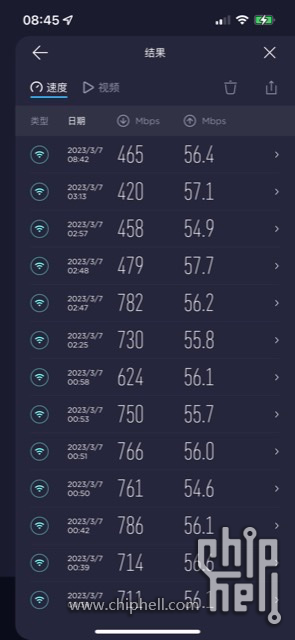

因为家里不看iptv,而且担心弱电箱放不下,所以没有用软路由,或者用带网管功能的交换机,现在弱电箱刚刚好可以塞得下,目前2.5g光猫在弱电箱接2.5g交换机,然后各个房间都有2.5g接口了,从客厅的接口接上交换机,然后复接负责拨号的ax6000,双2.5g口一进一出,然后等nas到直接接客厅的2.5g交换机就可以,目前nas还没到,先测下外网速度。有线只能跑到1100m,并不能达到网上说的1200到1500m,无线速率在400m到700m下行,不知道这个速率是否正常

好像是iPhone有些型号没有4x4 mimo还是没有160M来着,最大就7、800M

测wifi别用iphone,残疾货。
发表于 2023-3-7 11:10 | 显示全部楼层
iphone测速870的上限,你换个安卓机试试
应该是手机问题

iPhone测不了wifi最大速度的。用安卓

没有安卓机啊,最高测的780,我用台式机的网卡测得也是780最高,可能网卡比较垃圾吧 ...
换张网卡试试,我和你同款路由器;
有线没试过,但是wifi下宽带pc端测速950-980是有的(我是千兆猫,2.5G猫估计更高点),pt下载满速125M也很常见;wifi 5G PC和NAS互传平均可以180以上,最高260。
PS:看看你的线,线也可能有问题,把网卡和线的问题排除再说别的

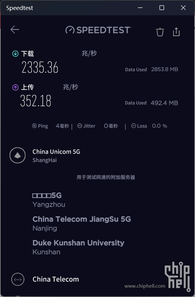

2000的带宽,10G内网。非热点时段测,一般下行2100 - 2400,上行300 - 350
万兆内网那得配多少ssd啊
